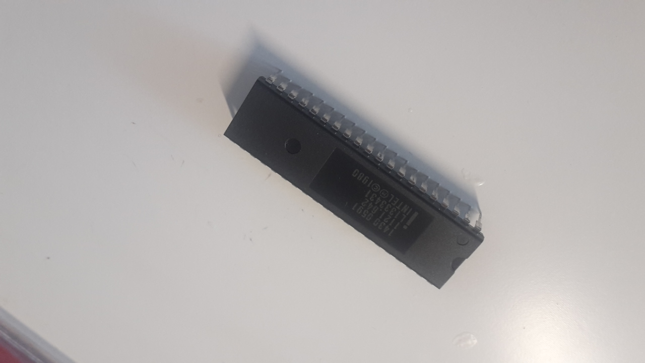

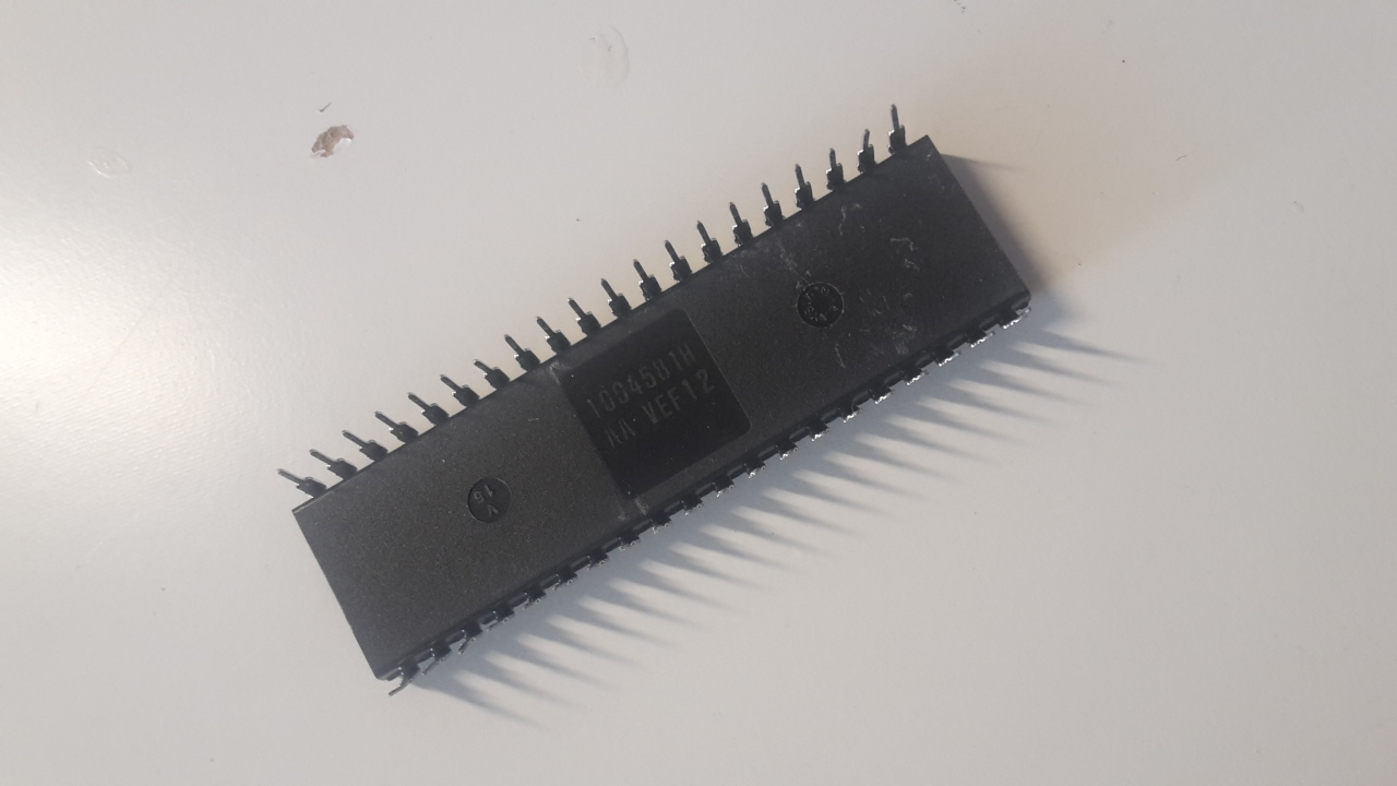

Hallo, Ich habe aus einem Restbestand ca 30 dieser ICs(im Anhang) bekommen, leider finde ich im Internet kein Datenbatt dazu und wüsste auch sonst nicht was man mit dem IC anfangen kann. Kennt den zufällig jemand und weiß wofür der gut ist oder weiß evtl. nach was man genau im Internet suchen muss, damit man das Datenblatt findet? MfG Seb
40 poliges DIP von 1980, wird ein 8031 sein, maskenprogrammiert und die Nummern kennzeichnen wessen Programm man dort hineinprogrammiert hat.
Michael B. schrieb: > 40 poliges DIP von 1980, wird ein 8031 sein, maskenprogrammiert > und die > Nummern kennzeichnen wessen Programm man dort hineinprogrammiert hat. Erstmal vielen Dank für die Antwort. Ich habe selbst nochnicht oft ICs programmiert, deshalb die Frage: Kann man das Programm darauf irgendwie löschen bzw mit einem eigenen überschreiben?
Nein. Die 8051 kannst Du mit externen Eprom mit Deinem eigenen Programm betreiben. Aber das willst Du nicht wirklich. Der Aufwand ist aus heutiger Sicht gigantisch. Gruß, Stefan

Seb B. schrieb: > Kann man das Programm darauf irgendwie löschen bzw mit einem eigenen > überschreiben? Nein.
Seb B. schrieb: > Kann man das Programm darauf irgendwie löschen bzw mit einem eigenen > überschreiben? Nein, du kannst nur einen externen Programmspeicher ((E)EPROM) anschliessen und den internen abschalten, aber das lohnt nicht weil man einen Grossteil der Anschlusspins verliert.

Michael B. schrieb: > wird ein 8031 sein, Kann gut sein, könnte aber auch ein anderer (8048?) sein. Das ließe sich aber testen. Stefan K. schrieb: > Der Aufwand ist aus heutiger Sicht gigantisch. Na ja, zusätzlich eine 'HCT373 und ein EEPROM... Ok, drei statt einem IC. Michael B. schrieb: > Nein, du kannst nur einen externen Programmspeicher ((E)EPROM) > anschliessen und den internen abschalten, Korrekt > aber das lohnt nicht weil man > einen Grossteil der Anschlusspins verliert. Und wenn man nur max. die 16 verbleibenden von den insgesamt 32 IOs braucht?
Seb B. schrieb: > Ich habe aus einem Restbestand ca 30 dieser ICs(im Anhang) bekommen, > leider finde ich im Internet kein Datenbatt dazu Da auf dem Bild die Beschriftung praktisch nicht zu erkennen ist ... welche Hilfe erwartest du?
> wird ein 8031 sein, >> Kann gut sein, könnte aber auch ein anderer (8048?) sein. Das ließe sich >> aber testen. Nein, 8051 passt schon, der 8048 müsste ein (c)Intel aus den 70ern haben. Wer die noch braucht braucht, bekommt echte 8031 beim Ali für wenig Geld. Da lohnt sich langes Experimentieren nicht.

Seb B. schrieb: >> 40 poliges DIP von 1980, wird ein 8031 sein, maskenprogrammiert > Kann man das Programm darauf irgendwie löschen Maske abschleifen. :-)
Der Zahn der Zeit schrieb: > könnte aber auch ein anderer (8048?) sein. Der ist Copyright 1977. Und nicht-maskenprogrammierbare werden es bei dem Aufdruck nicht sein.
