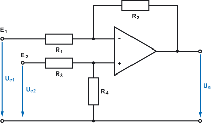

ich versuche gerade ein Analoges Signal mit einem Arduino Due
abzutasten(max 3,3V) mit anschließender FFT um die Frequenzanteile zu
bestimmen. Das Eingangssignal hat allerdings eine geringe Auflösung, die
ich vergrößern möchte.
Das Eingangssignal(Ue2): 1,65V +-0,2V (f=0-10kHz)
gewünschtes Ausgangssignal(Ua) 1,65V+-1,1V (f=0-10kHz)
Verfügbare Spannungsversorgung: 0-12V(lieber 5,5V)
R1=R3; R2=R4
Ue1 = 1,35V
R2/R1 = 5,5
Allerdings habe ich noch keine Erfahrungen mit realen OPs. Ist die
Aufgabe Prinzipiell mit einer solchen Differenzenverstärkerschaltung
machbar oder treten irgendwelche Verzerrungen etc. am Signal auf?
Auch ist mir nicht klar, welcher Op dafür geeignet ist, bei der Masse an
verschiedenen.
Schöne Grüße
Daniel
Gast #5082815
Geringen Pegel?
Wenn du sagen würdest dass dein Signal bei irgendeiner Frequenz über 0Hz
anfängt, dann könnte man kapazitiv einkoppeln und sich die ganze 1,65V
Gleichstromsache sparen.
Wenns wirklich ab 0 Hz losgehen muss:
R3=R4=5kOhm, an Ue2 kommen 3,3V Versorgungsspannung.
Ue1 ist dein Analogsignal. Signalmassen verbinden.
Ua = -Ue1 * R2/R1 wenn ich mich recht erinnere. R2/R1 muss dann also
1,1V/0,2V sein. 1k und 5k bieten sich an, kann aber auch hochohmiger
sein. Je nachdem was deine Signalquelle fürn Innenwiderstand hat.
Gast #5083071
Daniel P. schrieb:
> Ist die Aufgabe Prinzipiell mit einer solchen
> Differenzenverstärkerschaltung machbar oder treten
Ja - aber warum glaubst Du, einen Differenzverstärker
zu benötigen?
Ein Signal liegt immer nur zwischen zwei Leitungen an,
üblicherweise Masse (GND) und der Signalleitung.
Einen Differenzverstärker benötigst Du, wenn DREI
Leitungen im Spiel sind, nämlich
 - Masse (GND),
 - Signal_1,
 - Signal_2,
und wenn die DIFFERENZ von Signal_1 und Signal_2
weiterverarbeitet werden soll.
Ist das bei Dir der Fall?
> bei der Masse an verschiedenen.
Naja, er sollte für Niederfrequenz (NF, Audio) tauglich sein
(ausreichend hohe Grenzfrequenz, ausreichende Slewrate) und
mit wenig Betriebsspannung auskommen. Ach so, nicht zu starkes
Rauschen kann auch noch wichtig sein.
Audiotauglich sind ziemlich viele OPVs, der TL081 zum Beispiel
oder der NE5534, nur haben die den Nachteil, dass sie schlecht
mit 5V Speisung arbeiten. Der TS912 ist zwar kein Sprinter,
sollte für Deinen Zweck aber funktionieren; der kommt laut
DaBla auch mit 5V Speisung zurecht.
Gast #5083136
THOR schrieb:
> Und R3=R4 ist son Knackpunkt weil bei ner Verstärkung von 5,5 jedes
> bischen Abweichung direkt den Arbeitspunkt stark verschiebt. Ich würd da
> ein Abgleichpoti vorsehen.
Sehe ich nicht so. Für jedes einstellbare Element braucht man auch eine
Abgleichvorschrift.
Eher braucht man für E2 eine saubere Referenzspannungsquelle. Der
Bezugspunkt soll ja nicht mit der Versorgungsspannung durch die Gegend
eiern. Bei zwei gleichen Widerständen aus der selben Charge sind die
Widerstandswerte allemal besser definiert, als das Verhältnis zweier
verschiedener Widerstände aus verschiedenen Chargen und zusätzlich einem
Poti.
OP #5083617
nicht wirklich. Ich habe halt eine Möglichkeit gesucht, um meinen Pegel
zu verstärken, aber den Mittelwert bei 1,65 zu lassen. Wenn es da eine
bessere Möglichkeit gibt, wäre ich daran sehr interessiert :)
Das Refferenzsignal wollte ich mittels Spannungsteiler aus der
Versorgungsspannung erzeugen.
