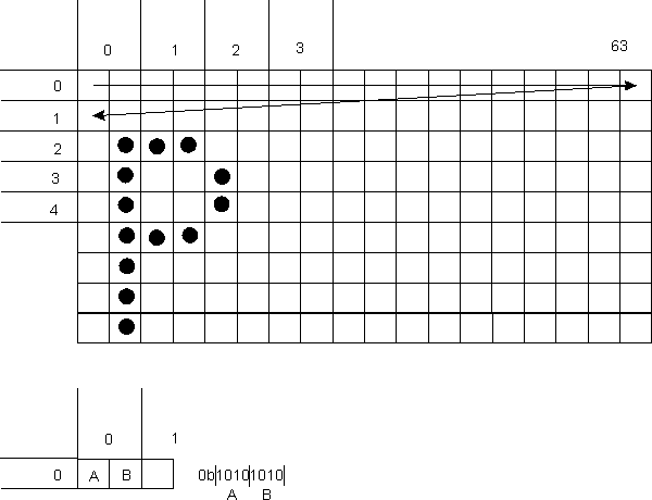

ich probiere mich auch gerade an einem OLED. Die Initialisierung läuft
soweit gut. Ich habe aber Probleme damit, die Pixel in der x-Achse
vernünftig anzusteuern. Hängt wohl damit zusammen, dass die X-Adresse
immer für 2 Pixel zuständig ist. Hat jemand dazu einen guten
Programmcode (in C) entworfen und stellt ihn zur Verfügung?
Vielen Dank für eure Hilfe
Rudi

von Rudi (Gast)
Hi Uwe,
was meinst du mit angeschlossen? So, wie's im Datenblatt steht.
Dann die Initialisierungsroutine laut Treiberhersteller. Funktioniert
auch wunderbar, nur eben das 'Problem' ist, dass der Treiber 4 Bit
Auflösung macht - d.h. 1 Pixel entspricht 4 Bit -, der Adresszähler
aber immer sofort 2 Pixel (eben 8 Bit) anspricht. Aber so langsam komme
ich dahinter - bin eben nur kein Freak, was das Programmiern angeht.
Rudi

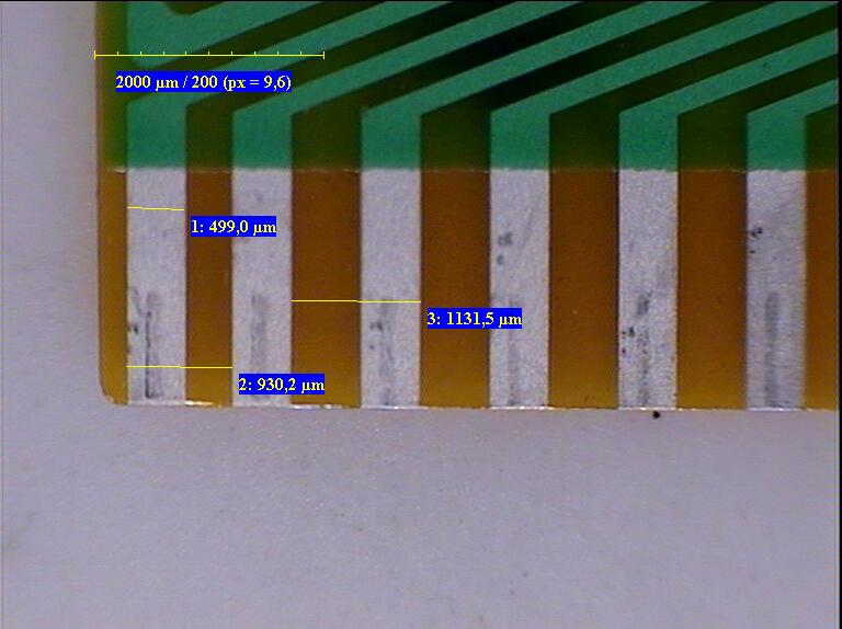

Im Datenblatt 1.0inch Display(fullColor) ist der Abstand zwischen den
Pins mit 0.9mm angegeben.
Der Pitch (ist das der Abstand zwischen den Pins?) allerdings mit:
1.1mm x (24-1) = 25.30mm.
Das einzige, was ich mit 0.5mm entdeckt habe, ist die Leierbahnbreite
des "Pins", also der Lötfläche.
Ich habe jedoch noch nicht in das Datenblatt des 2.7Inch Displays
geschaut. werde ich mal machen. Vlt. erkennt man hier parallelen...
AxelR.
von Jadeclaw D. (jadeclaw)
Der Pitch ist das Raster, sprich Abstand Pin-Mitte zu Pin-Mitte.
Ein IC im normalen DIL-Gehäuse hat demnach einen Pitch von 2.54mm.
Die 1 incher haben einen Lötanschluss, wie er früher bei Handy-Displays
üblich war. Montage war wohl Leiterplatte mit Lötpaste versehen,
Leiterfolie vom Display drauf und mit Heißluft oder Spezialgerät
verlöten. Na denn viel Spass.
Das 2.7inch Display hat einen Folienverbinder
mit einem Pitch von 0.5mm. Dann doch lieber Lötanschluss, wie das von
Christian genannte Teil. Leider ist der Webshop kaputt, da geht dann
wohl erstmal nichts.
@Christian: Danke für die Info, Wenn die Webseite wieder läuft, schau
ich mir das mal näher an
Gruss
Jadeclaw.
von Axel R. (Gast)
Danke!
in der technischen Maßzeichnung ist der Abstand der Lötanschlüsse mit
0.9mm direkt angegeben.
Etwas tiefer steht in der selben Zeichnung was von 1.1mm.
Das hatte mich irretiert.

von ecslowhand (Gast)
Hallo !
Der Pitch ist doch aus dem Datenblatt eindeutig erkennbar! Er beträgt
1.1mm, jedoch mit Aussnahme von Pin1/2 und Pin25/26. Hier beträgt der
Pitch 0.9mm.
@Rudi: Welche Buchse hast Du bitte von Molex genommen ???
LG EC
von Axel R. (Gast)
hey, vielen Dank!!
Darauf komme einer, dass der Pitch am Rand ein anderer ist, als bei den
restlichen Pins. Nu isses auch mir klar.
Dankeschön
AxelR.

von let (Gast)
der Controller kennt keine Zeichensätze und beherrscht (soweit ich
weiß) keine Grafikfunktionen. Es werden nur die Daten dargestellt die
im Display-RAM stehen - Pixel für Pixel. Um Daten ins Ram zu schreiben
muß einfach nur die D/C Leitung auf 1 gesetzt werden. Alles was dann
ans Display geht landet im Ram wobei jedes Byte zwei Pixel enthält (je
4Bits für Helligkeit). Der Bereich der beschrieben werden soll wird mit
den Kommandos 0x15 und 0x75 angegeben. Danach alle Daten für den Bereich
stumpf der Reihe nach schreiben.
Ich habe mal versucht das ganze grafisch etwas hübscher darzustellen
als im Datenblatt. Mit zweifelhaftem Ergebnis ;).
Ein Beispiel:
// gesamtes Display als Bereich
writeCommand(0x15); writeCommand(0x00); writeCommand(63);
wrtieCommand(0x75; writeCOmmand(0x00); writeCommand(63);
// und los...
for (n = 0; n < 63; n++) // Zeilen
   for (i = 0; i < 63; i++) // Spalten
      writeData(0b10100000);
Wenn der Offset beim Init stimmt sollte danach jeder zweite Pixel
leuchten.
Grüße,
Michael

Weil du bei 0 beginnst zu zählen -> sind somit 64
und bei den Spalten spricht man immer 2 Pixel an. -> sind dann 128
Schau dir das Bild von let an (oled_ram1.png)

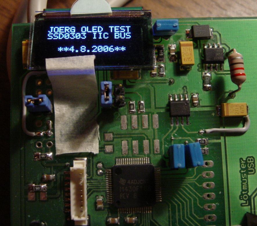

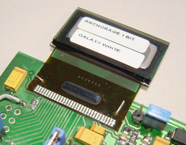

von Jörg S. (Gast)
Also ich hab mir jetzt eine Platine ätzen lassen mit passenden
Lötflächen.
Ich hatte zwar etwas Angst das das Plastikzeuch schmilzt, hat aber
alles gut geklappt. Nur ablöten könnte Probleme geben ;)

von Jörg S. (Gast)
Ja, ist für 96x36 bzw. halt für alle die die 31 poligen Lötkontakte
haben.
Zusätzlich auf der Platine vorgesehen:
- Step-Up Regler vom OLED Controller (Funktioniert sehr gut)
- MSP430F168 oder pinkompatible
- I²C EEPROM
- 3,3V Regler MAX88?
- 2 SMD USB Buchsen (B und mini B) für Stromversorgung (Ein Pin hat
leider einen Layoutfehler)
So gut wie alle Daten- und Steuerleitungen vom OLED gehen auch auf eine
2,54er Stiftleiste. Man kann das OLED also auch für parallelmode
anschliessen wenn man will.

Jetzt habe ich auch mal eine Frage. Ich bin dabei mir ein Adapter-Board
zu bauen, da ich bei einem 0.5mm-Pitch schlecht mit Lochraster arbeiten
kann. Bei meinem 2,7" Display gibt es keinen Step-Up-Wandler onBaord.
Hat jemand schon Erfahrungen mit den Step-Up-Wandlern von Maxim oder
anderen Herstellern gemacht und kann mir einen geeigneten nennen?
Und wie schaltet ihr die 12V, um die Timings beim PowerUp und PowerDown
einzuhalten. Ich bräuchte wohl einen FET mit dem ich dann per 3,3V oder
5V die 12V für das OLED schalten kann.
Hat da vielleicht auch jemand einen geeigneten FET-Typ parat und
vielleicht eine kleine Beschaltung?
Gruß Peter
