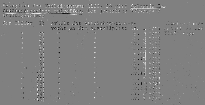

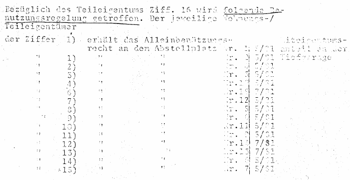

Mit irfanView (Negativ + Relief) habe ich folgendes (Anhang) entziffern
können. Mit einem Bildbearbeitungstool kommt bestimmt noch mehr zum
Vorschein. Die Anteile müssen halt insgesamt 81 (warum auch immer)
ergeben.

Da kann man aber die Nummern der Stellplätze auch nicht entziffern. Und
um die geht es doch wohl.

Aber vielen Dank für die Entzifferungsarbeit. Sie ist zwar nicht ganz
korrekt und auch nicht vollständig - das was hinter der ersten 1) per
Schreibmaschine reingeflickt wurde, fehlt. Mit Wissen aus dem Rest des
Papiers und etwas Raten läßt es sich rekonstruieren.
"Bezüglich des Teileigentums Ziff. 16 wird folgende Benutzungsregelung
getroffen. Der jeweilige Wohnungs-/Teileigentümer der Ziffer 1)
erhält das Alleinbenützungsrecht an dem Abstellplatz Nr."
und
"Miteigentumsanteil an der Tiefgarage"
Verzeihung für die Unvollständigkeit.
