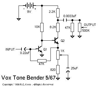

Bei dem angehängten Schaltplan habe ich ein Verständnisproblem, und zwar
in Bezug auf den Elko 0.22uF.
Die Betriebsspannung liegt bei +9V und in der Schaltung sind 2 Elkos
vorhanden. Der 25uF Elko erklärt sich mir soweit, weil dieser mit der
Kathode auf Ground geschaltet ist. Gleichzeit ist aber der andere Elko
(0.22uF) mit der Anode auf den Signaleingang geschaltet und das ist nach
meinem Verständnis die falsche Polung. Denn das Signal hat in etwa eine
Amplitude von 200mV bis maximal 1V. So käme es mit der Betriebsspannung
von +9V zu einer Spannung von Kathode zu Anode, was schädlich für den
Elko sein kann.
Warum wird der Elko hier nicht andersherum verschaltet? Denn die Polung
ist doch ausschließlich abhängig von der Richtung der Spannung über den
Elko, oder liege ich da falsch?

Danke für die Antworten!
MaWin schrieb:
> Der 0.22uF ist einfach falsch gezeichnet, egal weil es sowieso ein
> Folienkondensator sein wird
Wäre es denn problematisch, hier einen richtig gepolt zu verwenden? Oder
geht es darum, dass ein Folienkondensator zuverlässiger ist, was die
Lebensdauer betrifft?
Das ist völlig normal.
Weil davon auszugehen ist, dass es eine Vorstufe geben muß.
Und da ist eben ein höheres Potential.
Falls das Potential doch negativ sein sollte, dauert es hundert Jahre,
bis der Elyt Fehler zeigt.

die verwendeten Elkos am Eingang haben deswegen auch meistens eine
wesentlich höhere Spannungsangabe als normalerweise nötig.
Z.B. bei meinem Verstärker 50 V, obwohl bei Betriebsspannung 12V 16 V
oder 25V völlig ausreichend wären.
Höher tolerierte Elkos sind dann wohl auch toleranter gegen "Verpolung".
(Sehe gerade im Schaltplan, sogar Tantals (35V) können "verpolt" verbaut
werden. Obwohl ich da doch skeptisch wäre.)
Der Minuspol eines Elkos sollte normalerweise an der negativeren
Seite angeschlossen werden. Da das Basispotential nur 0,7V beträgt
und das Ausgangspotential der vorherigen Stufe typisch 1/2 Ube
beträgt, ist der Elko genau richtig plaziert. Allerdings würde ich
an dieser Stelle eher einen Folienkondensator einbauen.
>Elko sein kann.
Die 9V haben hier nichts zu sagen.
Die rechte Seite des Elkos sieht höchsten 0,7V gegenüber Masse, denn das
ist ja der Basisanschluß des T, dessen Emitter auf Masse hängt - also
die BE-Diodenstrecke, welche ohnehin nicht mehr als rund 0,7V erlaubt.
Die Eingansseite hingegen sieht die Spannung der vorgeschalteten Stufe.
Wenn es eine Verstärkerstufe wäre, und die würde mit einem Arbeitspunkt
bei Ub/2 arbeiten, dann hat die mit großer Sicherheit ebenfalls einen C
im Ausgang.
Aber egal, ob mit oder ohne Asgangs-C der Vorstufe - der Eingangs-Elko
Deiner Schaltung wird eher eine positive Eingangsspannung sehen,
mindestens jedoch 0V (im Falle von 0V würde der Elko höchsten -0,7V
Differenz sehen, und das hält jeder Elko aus, meistens sogar mehr oder
weniger dauerhaft.
