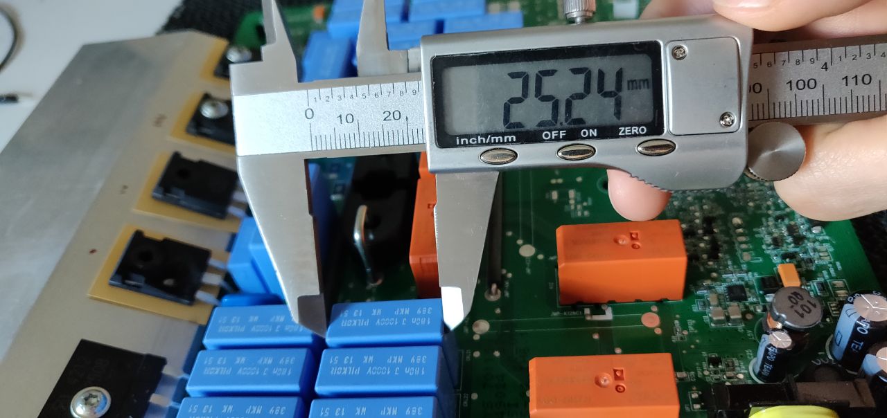

es ist ein relativ neues Induktionskochfeld mit 4 Platten aber leider
nach der Garantie aufgetretener Fehler
Nach dem Einschalten des Kochfeldes, also dem Berühren der
Einschalttaste fliegt die Ofensicherung also die 3 aneinanderliegenden
und verbundenen Automaten.
Hat jemand eine Erfahrung bei diesen Herd ?
Könnte ja sein, dass es ein bekannter Fehler ist, oder dass jemand weis,
woran es liegen könnte, dass gleich die 16 A Sicherung fliegt, ohne dass
auf dem Ofen ein Topf steht und OHNE dass man eine Herdplatte
einschaltet. ALSO wenn man das die Steuerung des Ceranfeldes
einschaltet, fliegt die Sicherung, bevor man auch nur 1 Herdplatte
auswählt.
ES IST ein SIEMENS EH631FA18E/01 FD9305

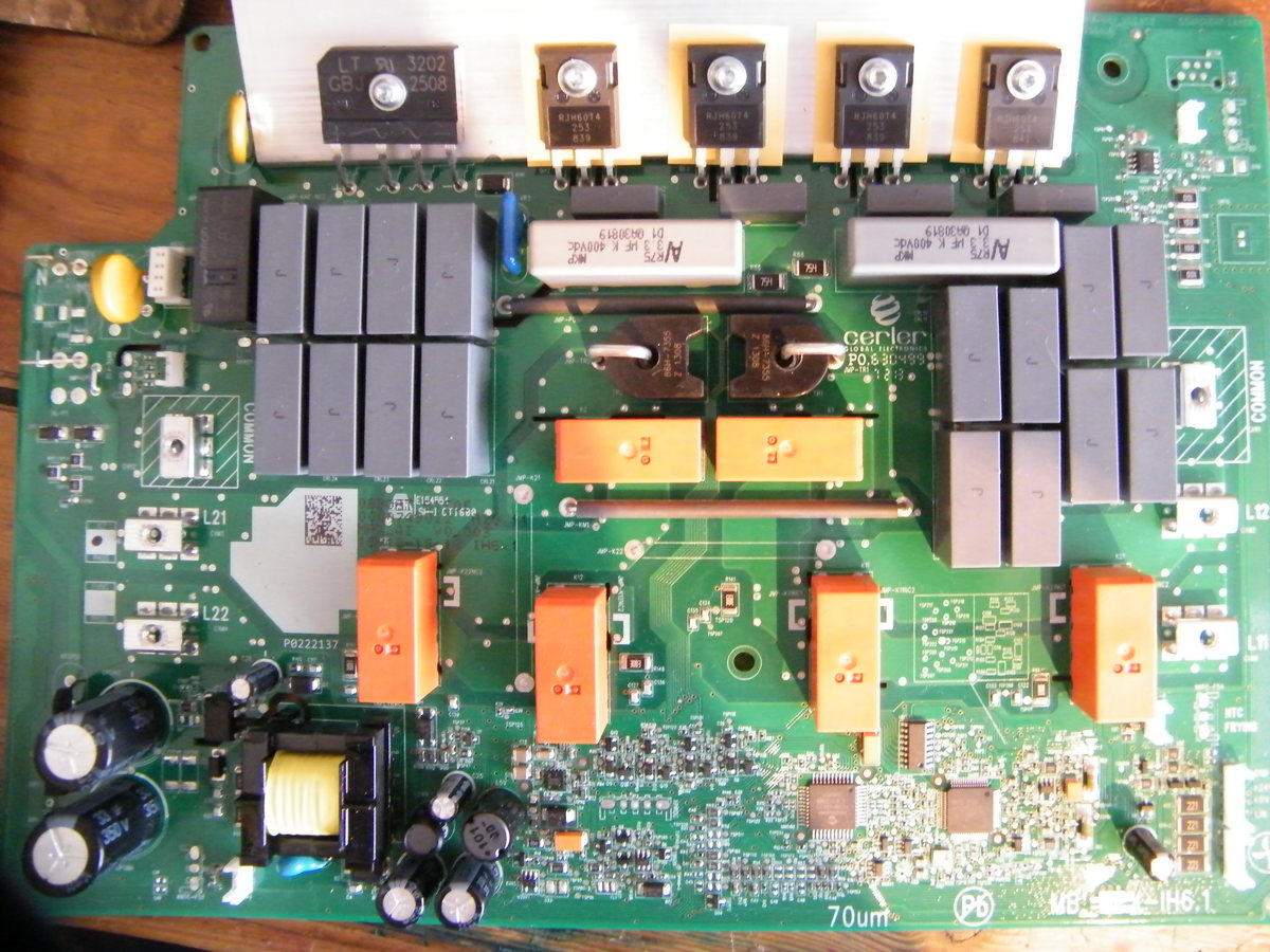

von josef (Gast)
ich kann auf 2 Mosfets und an dem Gleichrichter 0-Ohm messen beim
Geleichrichter über dem Eingang also den wllenzeichen
von josef (Gast)
zurück !!
über plus und MINUS habe ich Kurzschluss, also dürfte ein Mosfet oder 2
Kaputt sein
könnt Ihr mir kurz einen Tipp gebe
Aufschrift ist
rjh60t4
253
841
und
rjh60t4
253
839

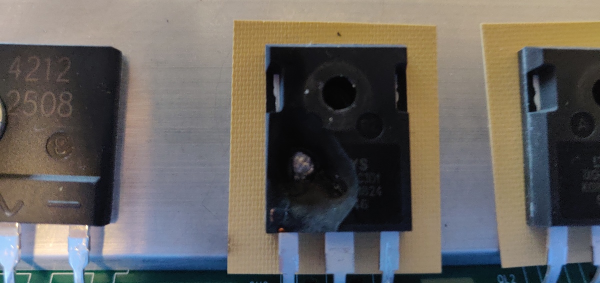

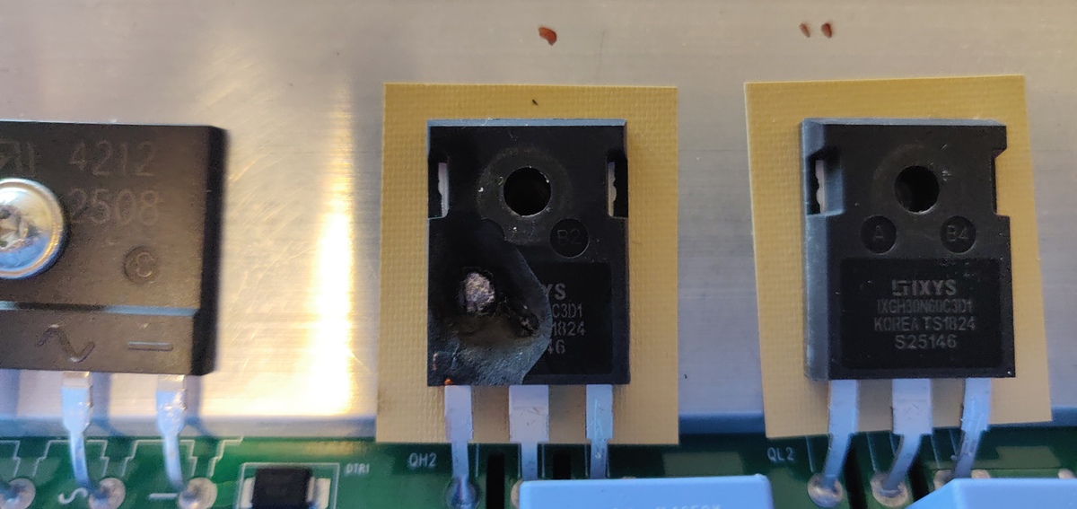

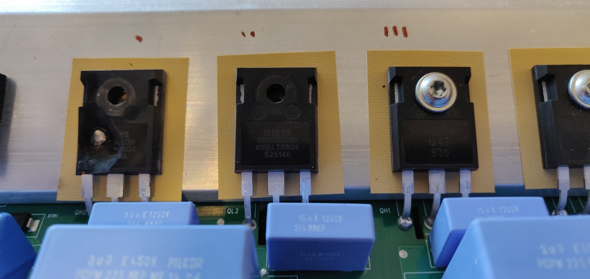

jetzt habe ich 2 IGBTs ausgelötet die im eingebauten Zustand schon mit
Dioden und Durchgangsmesser O,OOO gemessen haben
Dann habe ich mit Ohmmeter gemessen.
Anfangs zwischen Drain und Source 0,4 Mega und dann ging es schnell
gegen 0 Ohm oder ein halben Kiloohm.
Ich denke dass 2 der IGBTS kaputt sind. ich muss nun im Netz nach
ähnlichen suchen, und werde statt 60 A 150 Ampere einbauen, denn die 60
Ampere kosten das Stück 10 Euro
Was meint Ich, habe ich den Fehler nun selber gefunden ?

von G. H. (schufti)
Hinweis: mal testen ob der KS am Gleichrichter jetzt weg ist ...
Du kannst aber nicht abschätzen, ob der größere IGBT genügend schnell
angesteuert wird. Falls nicht, dürfte er sich aufgrund der
Umschaltverluste überhitzen.
Es gibt etliche Videos, in denen Induktionskocher repariert werden.
Suchbegriff:  "induction cooker repair"
Dort werden fast immer die Kondensatoren des Schwingkreises mit
ausgetauscht. Wichtig ist deren Spannungsfestigkeit und Armut an
Verlusten.

momentan läuft der Induktionsherd OHNE die 2 kaputten IGBT´s.
hab nun eben nur 2 Platten.
IM Netzt habe ich ähnliche igbt`s gefunden.
Ich weis schon, dass die Geschwindigkeit des Schaltens eine Rolle
spielt, aber die IGBTs haben alle ähnliche Schaltzeiten.
Es ist schwer die selben zu finden und wenn, dann kosten die 10 Euro das
Stück und das wollte ich für so einen Alten Ofen nicht ausgeben, bevor
ich nicht vorher selber sehe dass ähnliche Igbt´s abrauchen.
Der Tip MIT den Schaltzeiten ist für mich trotzdem eine sehr wichtiger
Tip und eine sehr große Hilfe, da ich den Grund des Abrauchens dann
weiß, sollten sie abrauchen.

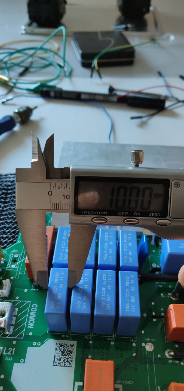

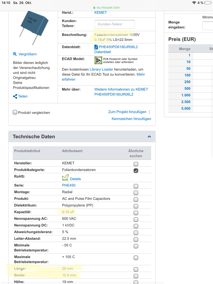

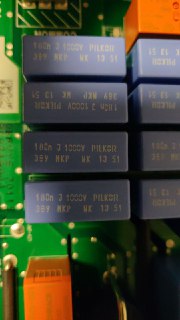

von StefanB (Gast)
repariere solche Steuerungen öfters, nur Original IGBT's einbauen - ist
meine Erfahrung! die originalen Kosten zwar etwas, dafür läuft's danach
auch wieder! bestelle meine immer bei ASWO - geht aber nur für
gewerbliche Kunden. Privat evtl mal bei RS Components probieren....
mit billigen Ersatztypen oder China-Ware aus ebay habe ich nur schlechte
Erfahrungen gemacht.

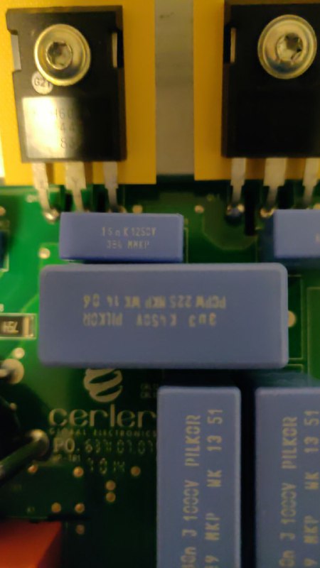

Vor dem Testen unbedingt noch die blauen Kondensatoren prüfen! Manchmal
sind da welche defekt (aufgebläht oder kalte Lötstellen). Sonst halten
die neuen IGBT's nicht lange, da der Strom im Schwingkreis nicht
stimmt!!
Ansonsten sollte die Reparatur kein Problem darstellen!

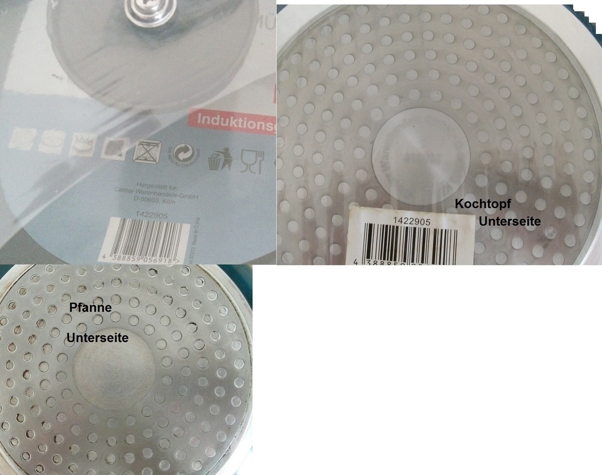

Habe 'mal vor Jahren bei einem Sonderangebot im Bild gezeigten Topf und
die Pfanne gekauft. War nicht so teuer. Und kann auch auf normalen
E-Herd-Platten gebaucht werden.
Der Clou sind die reingebohrten "Löcher", bzw. die unterschiedlichen
Unterseitenmaterialien, die eben hohe Wirbelstromverluste verursachen
und somit warm werden.
ciao
gustav
Wer will nochmal:
Vorsicht: Unter dem angegebenen EAN-Code gibt es auch solche Töpfe, die
nicht explizit induktionsherdgeeignet sind.
Dieser hier ist es aber sicher,
Weder "Löcher" noch ein Materialmix sind für die Funktion mit einem
Induktionsherd erforderlich. Die Induktion (nebst der
Wirbelstromverluste) funktioniert in jedem Metall, das Problem ist nur
die Topferkennung, ohne die der Herd den Feldgenerator nicht
einschaltet.
Auch Aluminiumtöpfe würden funktionieren -- daß Wirbelstrom auch mit
Aluminium funktioniert, beweist jeder Ferrariszähler und jeder
mechanische Tacho.

Wie man im Bild sieht, ist der Kochtopf noch in Originalfolie
eingeschweißt, habe ihn nur aus "Neugier" und Schnäppchenjagdlust damals
gekauft. Wurde nie benutzt.
Im Gegensatz dazu sind bei der Pfanne deutliche Gebrauchsspuren
festzustellen.
ciao

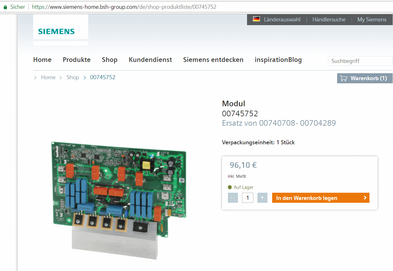

von Willi (Gast)
Ich hatte den gleichen Fehler, zwei der 4 Transistoren defekt und auch
noch der Gleichrichter defekt. Ersatzteile mit Porto hätten mindestens
60,- gekostet, also hab ich eine komplett neue Steuerung gekauft für
96,- original vom Siemens-Onlineshop...
https://www.siemens-home.bsh-group.com/de/shop-produktliste/00745752

von Kintaro (Gast)
Im Test ist was von den blauen Kondensatoren die Rede. Ich sehe aber nur
einen länglichen in der Nähe der Transistoren.
von hinz (Gast)
> aber nur
Die Farbe ist nicht fix, die gibts auch in grau, rot,....
Gemeint sind bei der Platine im Anfangsposting die als Achtergruppen
angeordneten Kondensatoren, dort grau.
von Kintaro (Gast)
Super danke hinz, die werde ich mir gleich mal ansehen. Ich hab die
bisher nicht beachtet nur die Elkos unten links im Bild. Die anderen
sahen für mich aus wie kleine Relais aber so lernt man nie aus.
von Kintaro (Gast)
nachdem die beiden IGBT gewechselt wurden hat der Herd eine ganze Weile
funktioniert. Nun liegt ein ähnlicher Fehler wieder vor.
Ich hatte damals die Kondensatoren nicht getauscht, da ich im Netz keine
gefunden hatte und die Köchin Ihren Herd wieder wollte.
Die Größe und Anordnung der Kondensatoren auf der Platine waren das
Problem. Messtechnisch waren sie in Ordnung aber wie hier schon des
öfteren geschrieben wurde, kann es dennoch sein, dass der ein oder
andere doch defekt ist. Die Messwerte der Kapazitäten waren alle bis auf
+-3% gleich.
Nun zur Frage, wo bekommt man die passenden Kondensatoren her?
Ich denke die Kapazität und Spannungsangabe allein sind hier nicht
ausreichend?
von hinz (Gast)
> ausreichend?
Ja, das sind PP-Kondensatoren mit erhöhter Belastbarkeit.
Am besten lieferst du ein Foto des Originalteils.

von Kintaro (Gast)
Sorry, hab ich ganz vergessen.
Die Kondensatoren haben folgende Angaben
180n J 1000V PILKOR
389 MKP WK 1351
diese sind in den Achtergruppen angeordnet.
Anbei die Bilder von den Kondensatoren.
von hinz (Gast)
Kintaro schrieb:
> 180n J 1000V PILKOR
> 389 MKP WK 1351
PILKOR Serie PCMP 389.
Ich such dir nachher was passendes raus.
von hinz (Gast)
hinz schrieb:
> Kintaro schrieb:
>> 180n J 1000V PILKOR
>> 389 MKP WK 1351
Viel gibts da nicht von der Stange und auf Lager:
Mouser 80-PHE450PD6180JR6L2
(das sind Kemet PHE450)
von Kintaro (Gast)
Vielen Dank Hinz.
Ich schau mir den vorgeschlagenen Typ gleich an.
Ich hab mittlerweile die Platine ausgebaut und Fotos gemacht.
Es hat wieder mindestens einen IGBT erwischt. Man kann sogar sehen wo er

von Kintaro (Gast)
Anbei noch Bilder von den Abmesungen der verbauten Kondensatoren. Und
die die Du vorgeschlagen hast. Die würden genau passen.
Danke nochmals fürs raussuchen!
Hmmmm der Kernbruch des Transistors sieht komisch aus. Wieso ist der Die
da oben links? Wieso ist da irgend ein Bond-Draht von der Mitte her
weggebrannt? Normalerweise ist der Die zentrisch angeordnet und wenn so
ein Bonddraht wegbrennt, dann meistens der zum rechten Anschluß...
Sicher, daß das originale Transistoren waren?

Wie es scheint ging der Ursprung von der Abplatzung vom linken Anschluss
(von vorne gesehen) aus.
Auf der Platine ist sonst nichts zu sehen außer Oberflächlich an den
naheliegenden Kondensatoren. Ich gehe davon aus, dass das durch das
abplatzen entstanden ist. Der zweite IGBT ist ebenfalls defekt. Somit
hat es wieder genau die beiden linken Transistoren erwischt. Der zweite
Transistor sieht äußerlich gut aus, ist aber ebenfalls defekt. Ich habe
langsam den linken Teil der Kondensatoren in Verdacht.

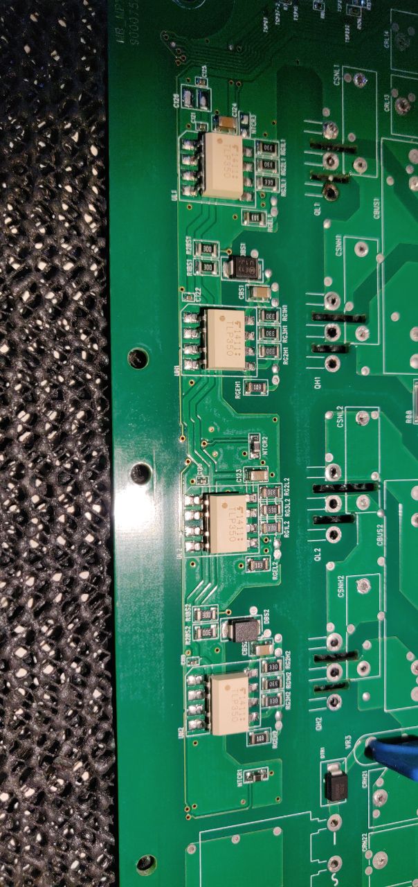

von Kintaro (Gast)
Auf dem Bild sieht man die Platine ohne den Kühlkörper un die Löcher der
4 ausgelöteten IGBTs.

Naja, man könnte die beiden TLP350 und das umliegende Hühnerfutter
prüfen/austauschen.
von Kintaro (Gast)
Ich hab die beiden Optokoppler der beiden IGBTs gestern Abend
ausgelötet. Der vom zerlegten Transitor ist defekt. Die anderen Bauteile
hab ich bisher nur sporadisch gemessen. Bisher alles soweit ok. Die SMD
Kondensator sind Mini. Aber da muss ich durch.
Was könnte den/die Optokoppler zerlegt haben?
Der wütende Strom aus dem Zwischenkreis, der aus dem Gate heraus wollte
nachdem der Transistor Bauchschmerzen bekommen hat. Üblicher Fehler,
wenn solche Leistungshalbleiter sterben, nehmen sie gerne die
Treiberschaltung mit.

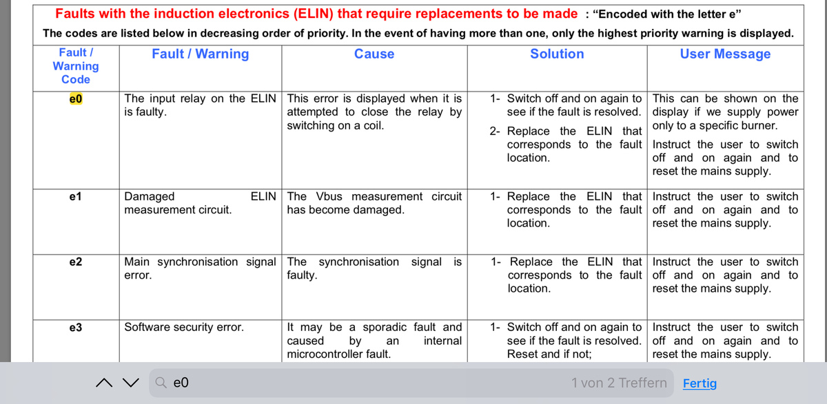

Beim zusammenbauen kam dann die große Ernüchterung. Die Sicherung bleibt
zwar drin und alles ist auf den ersten Blick ok doch nach ca. 5 sek.
kommt am Display des Herdes der Fehler e0. Die Herdplatten lassen sich
nicht einschalten selbst bei mehrmaligen ein und ausstecken der
Stromzufuhr.
Wenn ich den Gleichrichter und die IGBTs auslöte, dann kommt der Fehler
e1.
Ich vermute, dass es weiterhin in dem Bereich der IGBTs liegt.

In der Anleitung steht, das die Relais nicht angesteuert werden. Hat
jemand noch eine Vermutung was es sein kann und wo ich am besten
nachmesse?
