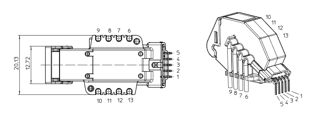

Hallo liebe Elektronikfreunde,
ich muss etwa im Schnitt 25 Ampere messen bei 12 V messen.
Da ich noch über ehemals gekaufte und nie verwendete LEM HO 150-NP-0100
verfüge, habe ich einen so verschalten, dass er über 4 Turns
angeschlossen und so für 37,5 Ampere ausgelegt ist. (Screenshot
"Turns"). Der erhöhte Widerstand stört mich nicht.
Die restliche Beschaltung ist genauso wie im Screenshot "Beschaltung".

Gast #5084035
Schließe mal einen Widerstand 10k zwischen Ausgang und Masse. Ich
kenne das von anderen Stromsensoren, das dort eigentlich immer
ein Widerstand ist.
Gast #5084046
> ein Widerstand ist.
Ein Bürdewiderstand wird bei allen AC-Stromübertragern benötigt und bei
Hall-basierten closed loop Sensoren (wobei die Bürde normalerweise
deutlich kleiner als 10k sein muss).
Das hier ist ein Hall-basierter open loop Sensor, der eigentlich ohne
Bürde auskommen sollte (d.h. es fließt kein "Sekundärstrom"). Aber
ausprobieren kann man den 10k am Ausgang gerne mal, Schaden kann er
keinen anrichten.
Meine Haupthypothese ist (bis zum Beweis de Gegenteils per Foto :-) dass
die Anschlussbelegung falsch gemacht wurde. Wobei ich dann auch erwarten
würde, dass die 5V Versorgung einbricht (außer der ASIC im Sensor ist
schon weggedampft).

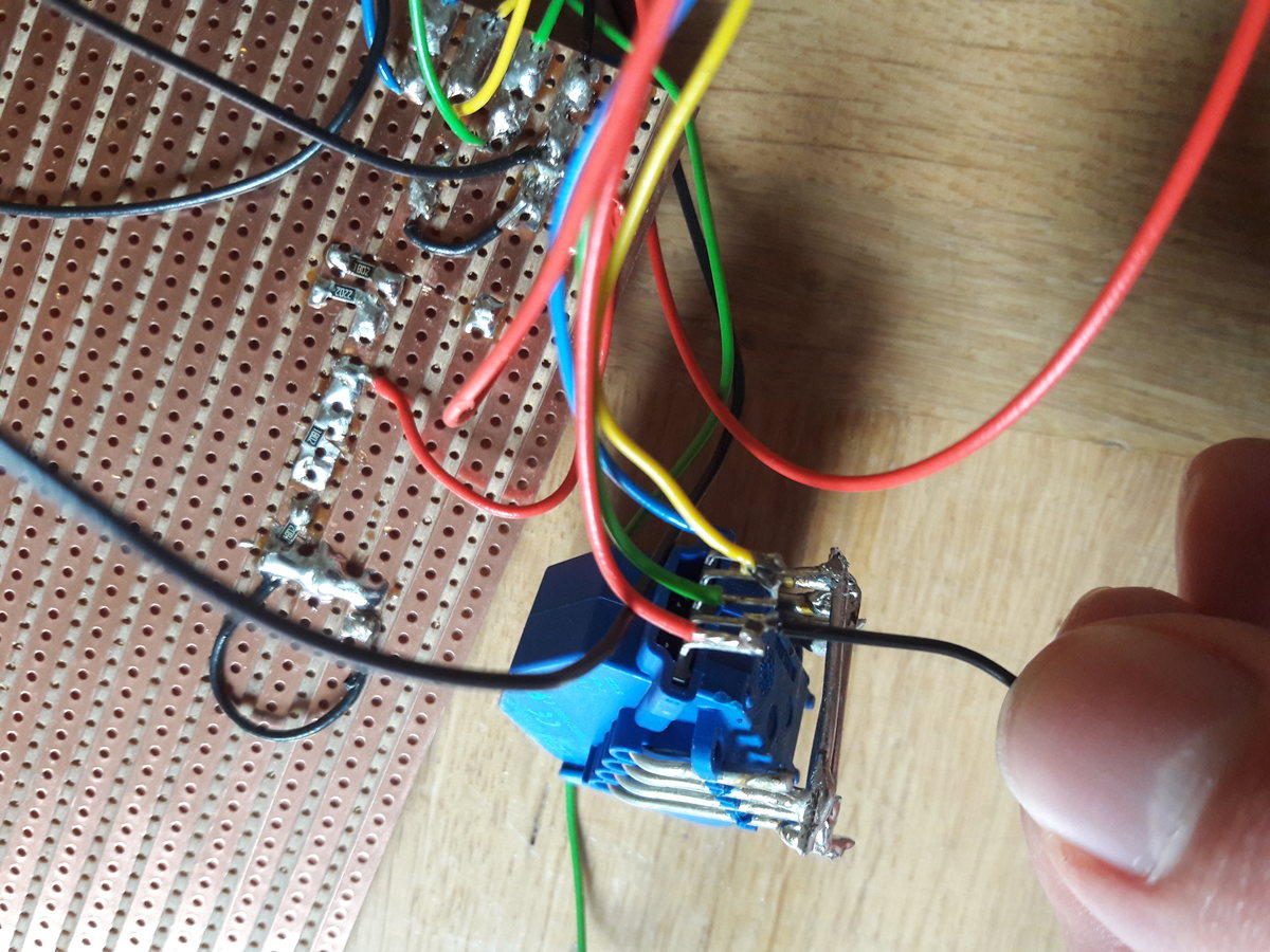

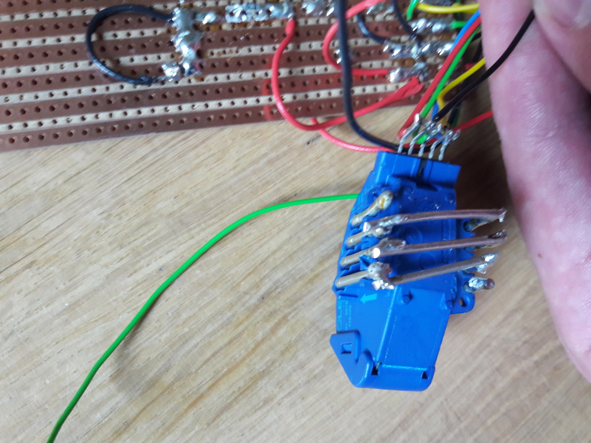

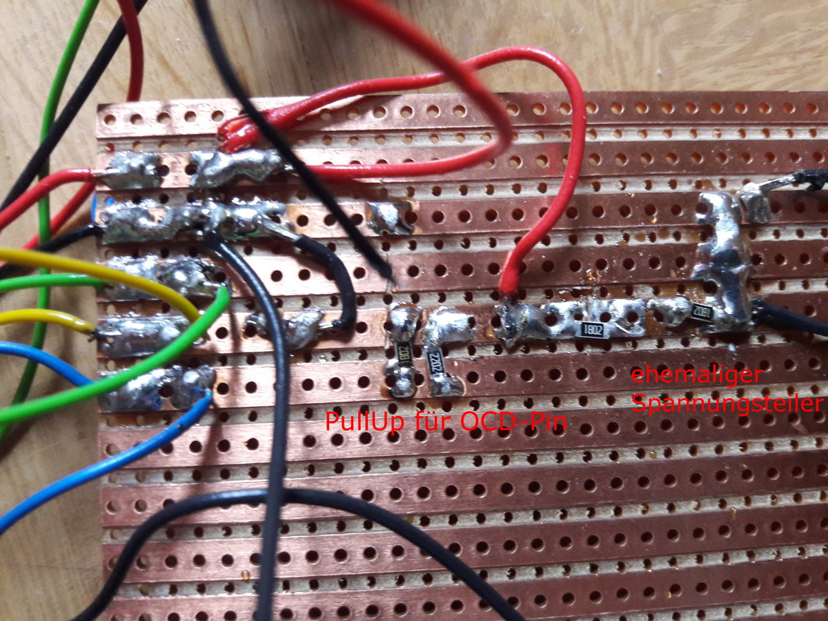

Gast #5084175
der Aufbau sieht mittlerweile echt furchtbar aus, ich muss es komplett
nochmal neu machen und auch ohne Lochstreifenplatine.
Die Verbindungen zwischen den einzelnen Leiterstücken sind mit einem
Skalpell durchgeschnitten und auf fehlende Verbindung mit einem
Multimeter überprüft.
Rot ist +5 V
Schwarz ist GND
Grün ist VOUT
Gelb ist VRef
Blau ist OCD
Die einzelnen Windungen sollten mit diesen Metallstücken nach Datenblatt
verbunden sein.
Vorhin waren noch die beiden Drähte angeschlossen, die einen großen
Kondensator, der kurzzeitig über 200 A liefern kann, angeschlossen.
