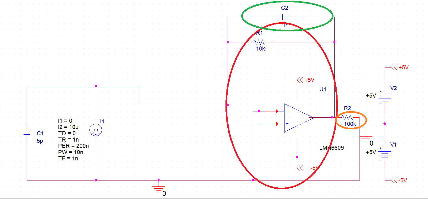

der 100k Widerstand am Ausgang ändert an der grundlegenden Verstärkung
der Schaltung erstmal nichts.
Die obere Grenzfrequenz der Schaltung liegt bei ca. 16MHz.
fg=1/(2*Pi*R1*C2)
Solange du deutlich unterhalb der Grenzfrequenz liegst, hat die
Schaltung eine Transimpedanz von -10kOhm oder -10V/mA, falls das
eingängiger ist. Für jedes Milliampere am Eingang gibt es ein Volt am
Ausgang. Das Minus hat seine Ursache im invertierenden Charakter der
Schaltung.
Oberhalb der Grenzfrequenz fällt die Transimpedanz um -20dB/Dekade ab.
Eine Dekade darüber (=160MHz) hast du dann also noch -1V/mA.
Der Übergang im Bereich um die Grenzfrequenz ist etwas komplizierter.
Wenn es hier genau darauf ankommt, solltest du eine Simulation zur Rate
ziehen.
1pF im Rückkopplungszweig erscheint mir sehr wenig. Die parasitäre
Kapazität der Bauteile + Leiterbahnen liegt typischerweise schon in
diesem Bereich oder sogar etwas höher. Auch solltest du dir mal die
Toleranzen von Kondensatoren im einstelligen pF-Bereich anschauen. Die
sind zum Teil erheblich..
Hoffe, ich konnte ein wenig helfen
Grüße
Christian

Dankeschön für die schnelle Antwort.
Ja, das mit der Kapazität würde in der Simulation extra so gewählt, weil
der OP schwingt. In der Realität liegt die Kapazität weit höher sagte
auch mein Professor. Ich bin im nächsten Schritt dabei das ganze auf
einen Steckbrett zu testen.
DENKE ich muss da dann höhere Kapazitäten nehmen.

Ein Transimpedanzverstaerker hat keine Verstaerkung (g=Uout/Uin) sondern
einen Widerstand (R=Uout/Iin)= R1 . Zu beachten ist :
- Biasstroeme in den Verstaerker ergeben Offsetspannungen
- Der OpAmp muss mit den kleinen Speisespannungen zurecht kommen.
- mit Steckbrett wird wohl nichts mit einem OpAmp der 900MHz kann...
Nimm etwas vernuenfiges : zB einen MCP619, oder aehnlich
Was soll's denn werden ?

Hallo Katrin
Der LMH 6609 ist schon ein verdammt schneller Operationsverstärker,
welches auf einen Steckbrett vermutlich zum Schwingen neigen wird.
Bei solch schnellen OPs gehst du am besten folgendermaßen vor.
Nimm eine Platine welche auf der obern Seite komplett eine Masse hat.
Fräße mit einen kleinen Fräßer kleine Inseln aus der Oberfläche aus
welche die Größe der Anschlußpads hat. Verwende ausschließlich SMD
Bauteile.( 1206 oder 804 Baugröße lassen sich noch halbwegs händeln ).
Bekannt wurde soas glaube ich unter Manhattenaufbau.
Schalte keramische Kondensatoren 0,1uF auf kürzeste Wege zwischen den
Stromversorgungsanschlüsse und Masse. ( Sie sind absolut wichtig ).
Vermeide kapazitive Last am Ausgang. ( Eventuell einen 100 Ohm
Widerstand in Reihe zum Ausgang schalten, wenn die nachfolgende
Peripherie das zuläßt.
schnelle Operationsverstärker neigen potentiell zum schwingen, wenn die
Betriebsanschlüsse direkt am IC nicht wirklich über den gesamten
Frequenzbereich, welches das IC kann, kalt sind. Ebenso ist eine
kapazitive Last potentiell gefährlich.
Den Kondensator im Rückkopplungszweig nur so groß wählen bis ein
Rechteckstromimpuls kein Überschwingen mehr zeigt aber noch diemaximale
Steilheit aufweist.
Die Frage die ich mir stelle. Muss der OP so schnell sein?
Langsamere OPs reagieren deutlich gutmütiger.
Ralph Berres

ist die Schaltung nicht trotzdem zu langsam?
Wenn du eine Puls mit 10ns anzeigen willst, sollte die Schaltung dann
nicht eine Auflösung von mindestens 1ns haben?
Dein OP hat vielleicht eine Open Loop Verstärkung von 900MHz, aber die
geht durch deine Beschaltung deutlich in die Knie. Oben ist schon
beschrieben worden, dass die Bandbreite bei 16MHz liegt. Das ist weit
weg von 1ns.

Ich empfehle dir vorher schonmal die Bandbreite der Schaltung
abzuschätzen, damit du danach festlegen kannst was der OP und seine
Beschaltung können muss.

Bei so schnellen Flanken geht es eigentlich nur noch in 50 Ohm Technik,
weil die Kabel das Signal ansonsten total versauen. Hauptsächlich durch
Signalreflektionen am Ende der Leitung.

Damit der Detektor schnell genug ist, braucht die Photodiode auch eine
Vorspannung 10 ns sind auch schon so ziemlich das Limit für Si
Photodioden, insbesondere wenn die Intensität nicht so hoch ist.
In jedem Fall wird man die Schaltung auch noch irgendwie
charakterisieren müssen, denn auch wenn man einen 12 ns Puls dann auf
dem Scope sieht, ist nicht klar was vom Laser und was von der Schaltung
kommt.

Der 100k Widerstand soll natürlich nicht in Reihe geschaltet werden. Ein
Photodiode ist eine Stromquelle. Da schaltet man einen Widerstand
parallel um die Stromquelle in eine Spannungsquelle zu verwandeln.
Somit hängt kein Widerstand in Reihe und die 5pF des Tastkopfs lassen
sich auch laden (abhängig vom Fotostrom).
Klar, ob man die gewünschte Auflösung erreicht weiß ich nicht (ich kenne
den Fotostrom ja nicht).
Aber einen Versuch ist es wert. Vor allem da es scheint, dass die
Schaltungen mit OPs nicht zum Ziel führen. Die Bandbreite des OP ist da
nicht das Wichtigste. Der Aufbau ist das Problem. Die Leitungslängen und
die Streukapazitäten sind zu hoch als dass man die geforderten 1ns
erreicht (Prinzip shit-in shit-out).
Um hier weitere Hilfestellungen geben zu können sind weitere Infos
nötig:
Wie sieht der Detektor aus (was ist das für eine Diode)?
Was für Messequipment ist vorhanden?
Wie groß ist das Budget?
Was genau soll gemessen werden und mit welcher Auflösung und
Genauigkeit?
Grüße, Jens
#5088026
Jens W. schrieb:
> @Jens G.
Das hatte auch niemand angenommen.
Aber nicht entladen. Das Entladen passiert ausschließlich über den 100K
Widerstand. Genau deswegen wird da die genannte Zeitkonstante wirksam.
Aber auch beim Laden nicht. Denn:
> Ein Photodiode ist eine Stromquelle. Da schaltet man einen Widerstand
Du hast noch nie etwas mit Fotodioden gemacht, stimmts? Eine Fotodiode
ist nur dann eine Stromquelle, wenn sie im Kurzschluß betrieben wird. In
der Praxis also: an einem TIM. An einer hochohmigen Last wie deinem 100K
Widerstand schafft die Fotodiode nicht mal annähernd den gleichen Strom
wie im Kurzschluß. Statt dessen wird dann die Spannung limitiert auf die
Diffusionsspannung des pn-Übergangs (abhängig vom Halbleitermaterial).
Diese Trivialitäten kann man sogar schon bei Wikipedia nachlesen:
https://de.wikipedia.org/wiki/Photodiode#Betriebsarten
