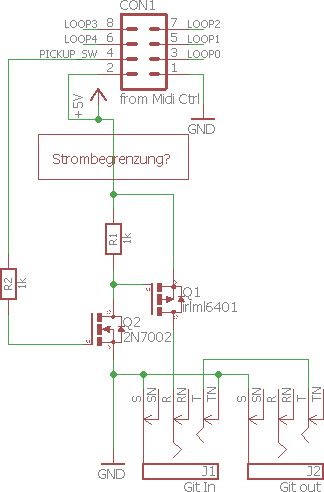

Szenrio: Mit einem Midi Controller sollen in einer E-Gitarre Pickups
umgeschaltet werden. Dazu wird in der Gitarre selbst eine
Slave-Schaltung integriert, betehend aus einem ATTiny und zwei bis drei
Relais. Diese Slave Schaltung wird über den Ring-Kontakt eines
Klinkensteckers mit Strom und Daten versorgt. Datenübertragung erfolgt
über kurze Aussetzer-Impulse der Stromversorgung. Die Slave Schaltung
puffert ausreichend Energie in Elkos um diese Versorgungslücken
überbrücken zu können.
Problem: Beim Einstecken eines Mono-Klinkensteckers gibt das natürlich
einen Kurzschluss mit Rauchzeichen.
Avisierte Lösung: Ich möchte eine Strombegrenzung einbauen, die das
Gerät Dauerkurzschlussfest macht. Randbedingungen sind dabei:
- wird aus +5V gespeist
- muss 3 Relais versorgen (mindestens 100mA lefern können)
- Spannungsabfall bis ca 4.2V tolerabel (drunter ziehen die Relais nicht
zuverlässig)
- muss unterbrechbar sein (30µS Impulse)
Anbei eine Prinzipschaltung, wie ich bisher diese Versorgungsspannung
schalte und moduliere.
Kannst Du mir ein paar Hinweise auf bewährte Grundschaltungen zur Lösung
dieses Problems geben?
Variante a) Bipolaren Transistor verwenden und mit so wenig Basisstrom
ansteuern, daß die Stromverstärkung keinen höheren Kollektorstrom
erlaubt als die Spannungsquelle liefern kann. Problem: Eher ungenau weil
Stromverstärkung exemplarabhängig ist. Vorher passende Exemplare
ausmessen, und selbst dann ist man froh, wenn 100mA zuverlässig
rauskommen und unter 500mA zuverlässig begrenzt wird. 100mA gut und
200mA schlecht geht kaum (nur Montags, nicht mehr wenn es kalt wird oder
so), 100mA sicher und 110mA garantiert nicht geht nicht.
b) Strom messen (über einen shunt-Widerstand mit mindestens 0.1V
Spannungsabfall) und über OpAmp vergleicheen (man hat ja stabile 5V aus
denen man 4.9V ableiten kann) und der OpAmp regelt dann den Transistor,
ob MOSFET  oder bipolar, zu. Kann sehr exakt sein, 100mA ok und 101ma
cut off.
c) Fertige high side Treiber wie ProFET geht hier eher nicht, die sind
für 12V gebaut.
