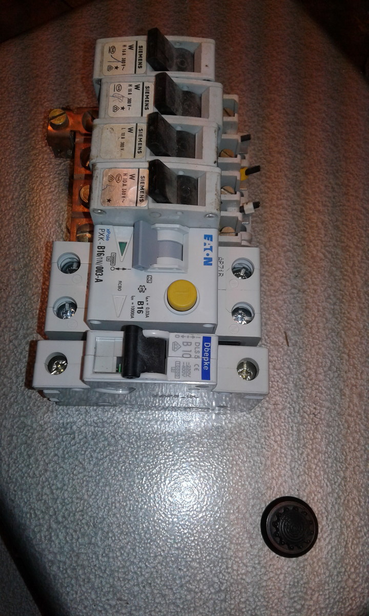

Na ja, wer einen uralten Sicherungskasten hat, in dem Siemens H
Automaten reihenweise immer empfindlicher werden und daher schon bei
kleinster Belastnng auslösen, der ist vielleicht froh, hineinpassenden
Ersatz zu bekommen, und keine neuen (breiter, flacher) LSS in einem
neuen Kasten dazubauen zu müssen.

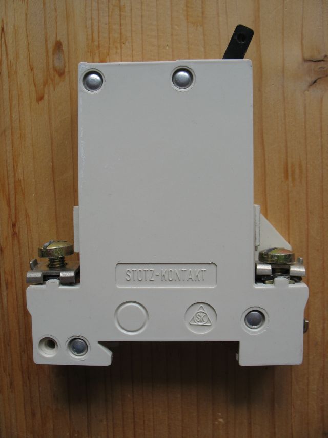

Die Einbaumaße sind nicht das große Problem, die Breite und Höhe sind
mit aktueller Ware identisch, bei der Einbautiefe sowieso nicht, die
alten Teile sind immer über die Abdeckung drübergestanden.
Da ein neuer Standard- LS- Schalter etwa 2-2,5€ kostet, wäre -für mich -
klar, was ich im Fehlerfall machen würde, und was nicht.
Edit: Die Stotz und Siemens Automaten sind von den Abmessungen
identisch.
Du hast es offenbar noch nie versucht.
#5087155
