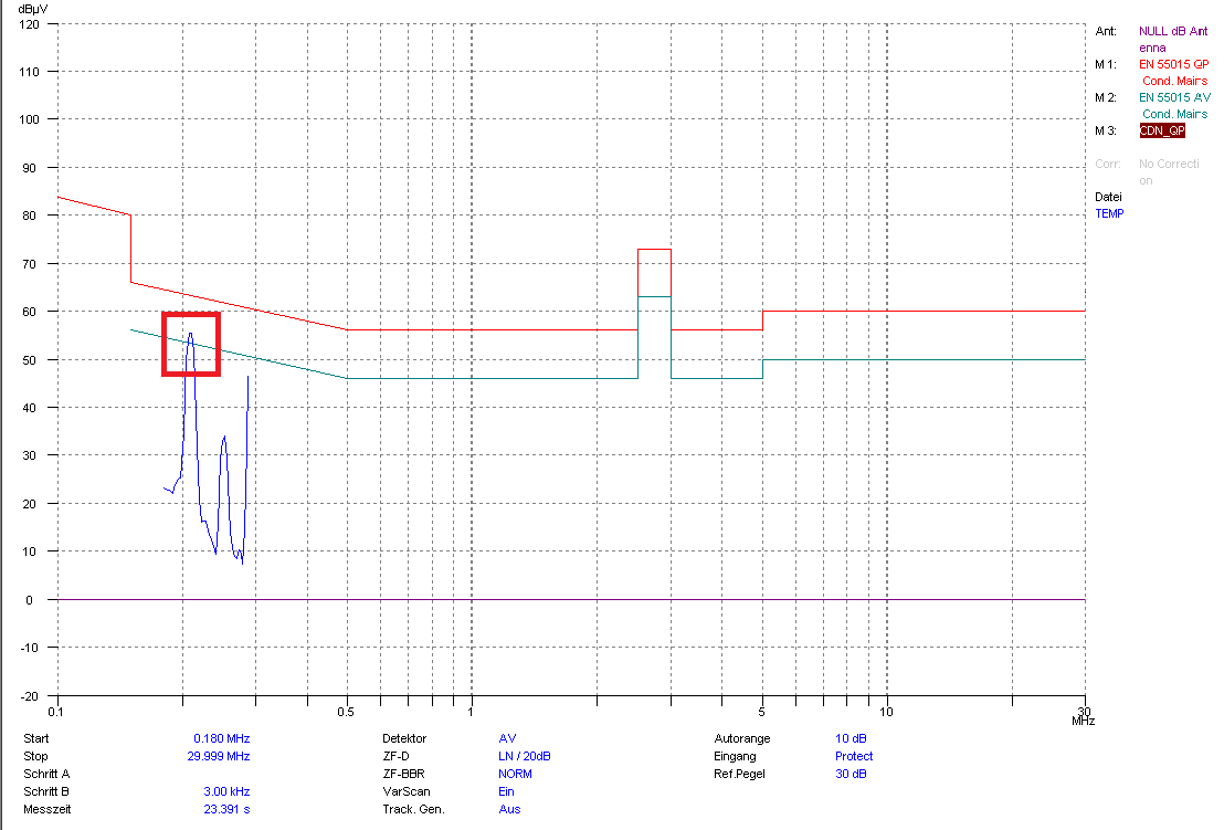

Moin an alle!
könnte mir jemand ein Bauteil vorschlagen (Vorzugsweise von Würth)
welches ich für die Entstörung des Prüflings einsetzen könnte?
Betroffen ist meist ein Bereich von 150 - 500 kHz. Die Average Messung
wird nur ganz knapp überschritten.......
Probiert habe ich diverse Ferrite z.B. den 742 7727 (Würth).
Nichts hat geholfen, 1 Wicklung um L, 1 Wicklung um N, 1 Wicklung um L
und N zusammen...Das gleiche mit 2...3...Wicklungen...In dem Bereich tut
sich mit dem Ferrit rein gar nichts.
Spannung: 207V - 253V
Strom: 1A
Danke!

Gast #5084292
Ich muss eventuell noch ein paar Sachen ergänzen....
Es handelt sich hier um eine T5 Leuchte (Schutzklasse II) mit einem
Notstrom EVG (CEAG N-EVG 80W V-CG-S). Das Notstrom EVG benötigt jedoch
eine Funktionserde die laut Hersteller ZWINGEND angeschlossen werden
muss.
Sobald die Funktionserde angeschlossen ist, besteht die EMV Prüfung
nicht mehr. Lasse ich die Funktionserde ab, läuft alles ohne Probleme
durch.
Das einzige was ich beeinflussen kann ist die Leitungsverlegung und das
Zwischenschalten von weiteren Bauteilen (Drossel, etc) oder anbringen
von Ferriten.
Das die Ferrite in diesem Bereich nichts bringen ist mir jetzt sehr oft
aufgefallen. Deswegen benötige ich jetzt eine andere Lösung.
Eben gerade habe ich noch eine Stromkompensierte Drossel ausprobiert
(https://katalog.we-online.de/pbs/datasheet/7446321050.pdf).
Angeschlossen folgendermaßen:
L1 --> 1         2 --> EVG L1
N  --> 4         3 --> EVG N

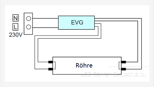

Gast #5084663
Falls jemand doch noch ein Schaltbild sehen will...
Nicht von mir gezeichnet aber mehr ist es echt nicht, plus die
Funktionserde die auf eine Klemme am Gerät geht und von der Selben
klemme gebrückt auf den U-Träger.
Alles was vor und nach dem EVG passiert kann ich beeinflussen.

#5084689
Was sollt man mit der Zeichnung anfangen, denn wieder hast du das
Wichtigste weggelassen. Du schreibst, dass die Funktionserde auf eine
Klemme des Gerätes geht. Welche Klemme? Die Funktionserde ist doch
entscheidend für das Problem und du gibst nicht die Information, wo
diese denn angeschlossen ist.
Nun, ich werde nicht mehr nachfragen.
Nur noch zwei Hinweise. Es handelt sich um eine Funktionserde und somit
hat sie keine Schutzfunktion. Weiterhin fließt dort kein oder nur
minimaler Strom. Vielleicht hilft eine Drossel zwischenzuschalten (1 bis
10 mH), wenn das zulässig ist.

Gast #5084707
Ich habe garnichts weg gelassen...ich sollte ein Schaltbild
bereitstellen und das habe ich getan. Das man sich das höchst
komplizierte Schaltbild auch sparen kann sagte ich zu Beginn.
Wo habe ich die Funktionserde angeschlossen? Na an die Klemme für die
Funktionserde.
Wo sonst soll ich die FE anschließen......

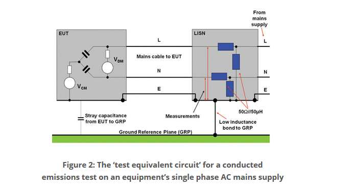

Gast #5084868
Hallo Michael,
EMV ist ein weiter Bereich.
Aus der ersten Grafik würde ich auf leitungsgebundene Störungen
schließen.
Das wird hier aber nicht den meisten klar sein.
Die Norm EN55015 ist auch nur einem kleinen Kreis der
Leuchtenherstellern bekannt.
Mögliche Problemzonen:
Ihr habt nicht die Anmerkungen von CEAG im Datenblatt beachtet, was ich
aber eher für unwahrscheinlich halte.
Möglicherweise wurde die Funktionerde aber falsch gesetzt. Die
Funktionserde muss auf den direkten Weg zum LISN.
Anbei ein Bild mit Link:
http://incompliancemag.com/article/guide-to-testing-conducted-emissions-part-2/
Ansonsten hilft bei 180kHz Trafoblech wahrscheinlich mehr als ein
Ferrit.
Gast #5085042
Ok so langsam wird das ganze nur noch doof...
Heute...selber Aufbau. Die Leuchte besteht. Ich weiß nicht mehr weiter.
Scheint als ob es äußere Einflüsse sind die die Messungen verfälschen.
