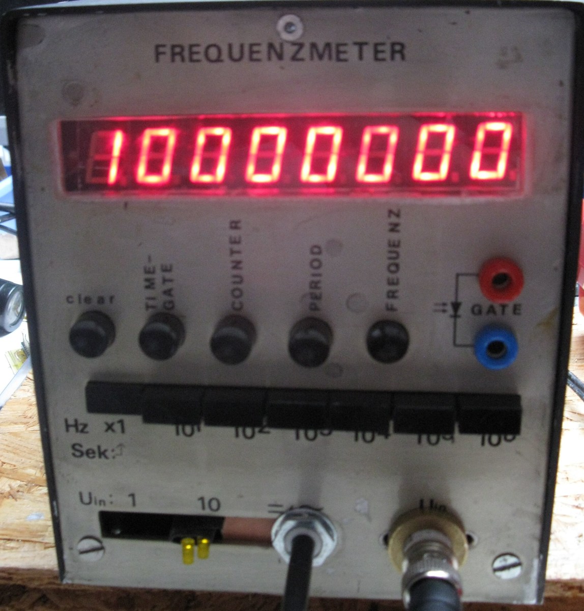

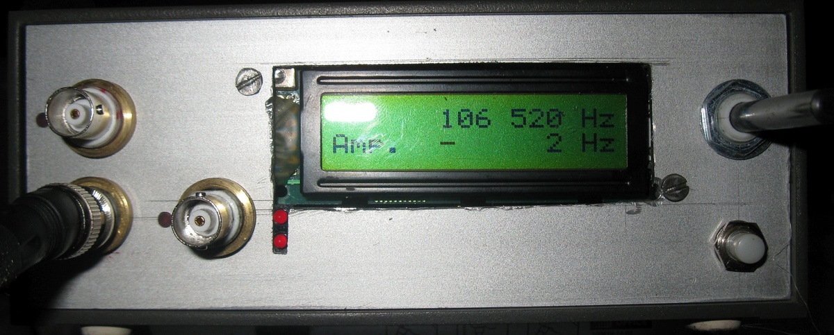

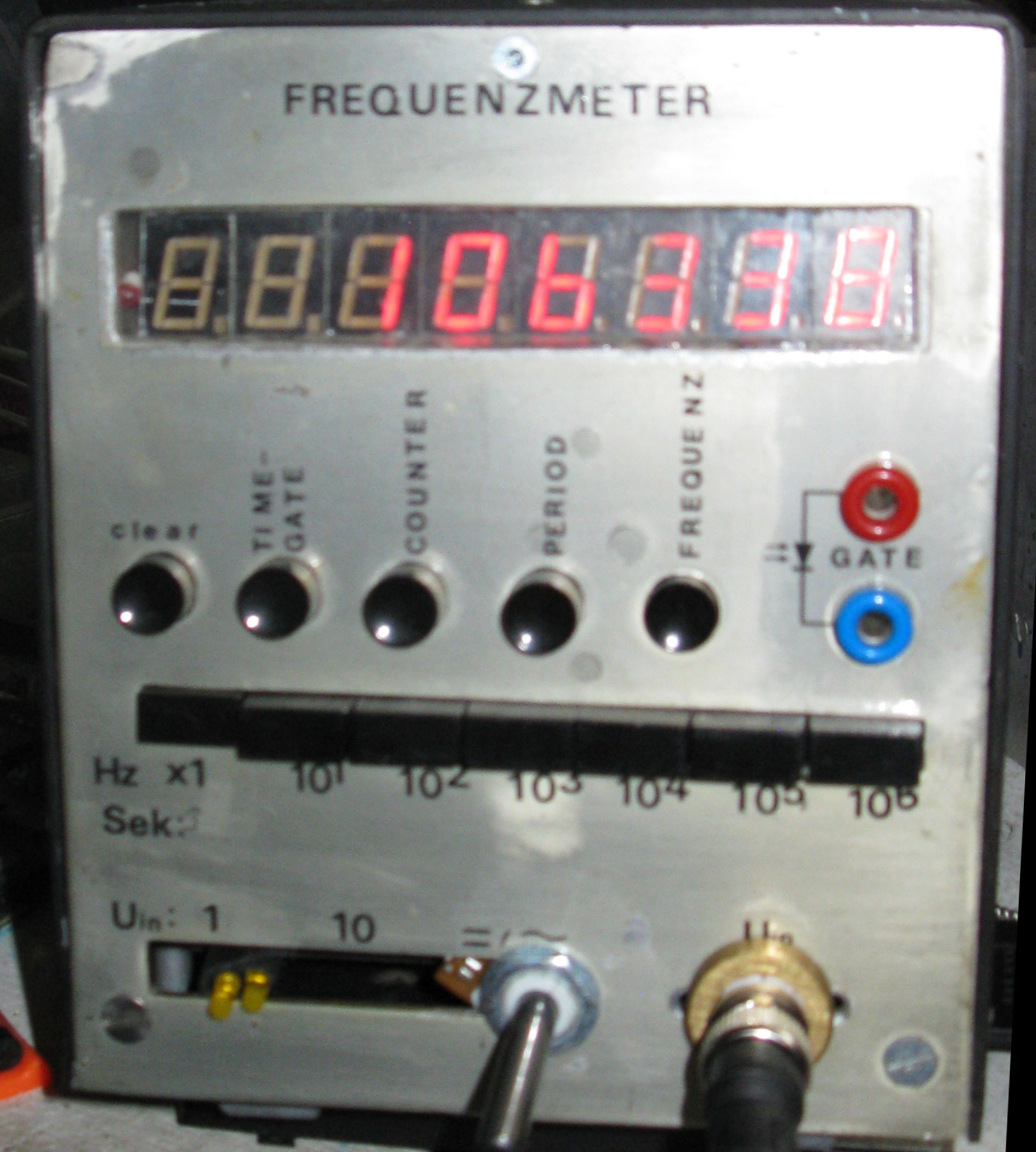

Ich habe zwei Frequenzzähler gebaut, vor vielen Jahren einen Zähler in
mit TTL-Bausteinen und jetzt einen mit Mikroprozessor:
http://www.sprut.de/electronic/pic/projekte/frequenz/freq_uni_628.htm
Mein TTL-Zähler hat jetzt auch die gleiche Eingangstuffe wie bei dem
nach „sprut“ gebauten Zähler bekommen.
Vor Jahren habe ich meinen TTL-Zähler mit Frequenz (Langwelle) von
einem Radiosender geeicht. Dieser Radiosender sendet nicht mehr. Jetzt
suche ich nach einer Kalibriermethode.
Bei „sprut“ (link Oben) werden vier Methoden aufgelistet:
1: mit Referenzfrequenzquelle
2: die 1 Hz-Methode (1 Hz Signal von GPS-Modul )
3: die Uhrenmethode (Abweichung nach 24 Stunden von Uhr)
4: die DCF77-Methode
Ich versuchte mit DCF77-Methode aber leider hat das nicht richtig
funktioniert.Meine DCF Impulse (1 Sek.) habe ich von einer alten
Digitaluhr abgeleitet. Bild auf dem Oszi war sehr sauber aber trotzdem
nach jedem Messzyklus vom Mikroprozessor-Zähler war die Abweichung
sprunghaft anders. Jetzt suche ich nach einer Referenzfrequenzquelle.
Ich wohne in der Entfernung 100 Km von dem Sender DCF77 Maiflingen.
Ist das technisch machbar die Trägerfrequenz 77,5 kHz herausfiltern?

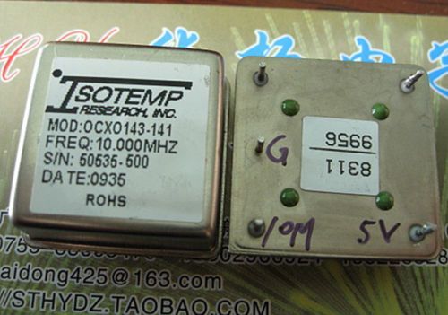

Ich habe auch bei Ebay dieses Teil von IsoTemp (Bild 3) gekauft. Kann
jemand das Teil? Vielleicht kann das helfen...
EM-406A liefert ein 1 PPS-Signal, was für Deine Anwendung hinreichend
genau ist.
Alternativ kannst Du auch einen TCXO verwenden, der von Hause aus schon
eine sehr genaue Frequenz liefert: siehe Datenblatt.

Bei dem 1 Hz Signal haben AC gekoppelte Eingangstufen ggf. ein Problem.
Ansonsten müssten die Zähler das schon verarbeiten können. Der PIC
basierte Zähler aber ggf. mit lausiger Auflösung.

Jens W. schrieb:> Wie genau brauchst du es denn?
Wie ich das sehe, sind die Vorschläge inzwischen bei 10e-10 bis 10e-12
angekommen, bin mir aber nicht sicher, ob das schon reicht. Zwei Zähler
mit je 6 Stellen ergibt ja schon 12 Stellen Genauigkeit.
pegel schrieb:> Ich denke schon das der Abgleich so funktionieren würde.
Der ältere Frequenzzähler hat ein 8-Stelliges Display!
Vermutlich wird der auch intern mit einer entsprechenden genauigkeit
arbeiten. Reicht also nicht.

Ich warte noch auf den gekauften (Ebay, China) OCXO. Ich habe noch ein
kleines Bild gefunden, wie(wo) man OCXO nachjustieren kann. Wie sehen
die 10 Mhz Impulse von dem OCXO? Hat jemand die Erfahrung?

Im Test sah ich beim meinem TTL-Zähler eine ständig wachsende mit der
Zeit Abweichung. Kein Wunder. Eingebaute IC-s waren keine LS-Typen.
Auch Netzteil war im Gehäuse. Dadurch mit der Wärme wuchs auch
Temperatur im Gehäuse. Auch nach Stunden war keine Stabilität erreicht.
Beim Mikroprozessor-Zähler war es besser. Wärmeabstrahlung im Gehäuse
war kleiner. Auch das Netzteil ist Außen. Ich habe zwei ISOTEMP
Schaltungen (sehe Photo oben) per Ebay gekauft. Aus einem habe ich
Referenzquelle 10 MHz gebaut. Mit dem Signal
konnte ich meinen Mikroprozessor-Zähler eichen. Beim TTL-Zähler hätte
das
wenig Sinn. Hier bin ich einen anderen Weg gegangen. ISOTEMP Signal
wurde von 10MHz durch Chip 7490 auf 1 MHz dividiert. Signal von dieser
Schaltung ersetzt interne Frequenzquelle mit Quarz 1 MHz. Alles
funktioniert einwandfrei. Das Ergebnis sieht man am Foto. Nach dem
Einschalten vom Zähler beträgt anfängliche Abweichung ca. 220 Hz.
Nach 2 bis 3 Minuten Heizphase vom ISOTEMP ist der angezeigter Wert
stabil. Das Signal vom ISOTEM ist nicht ganz zeitlich symmetrisch (1 und
0 nicht zeitlich gleich) aber meine Schaltung im TTL-Zähler hatte damit
keine Probleme.
