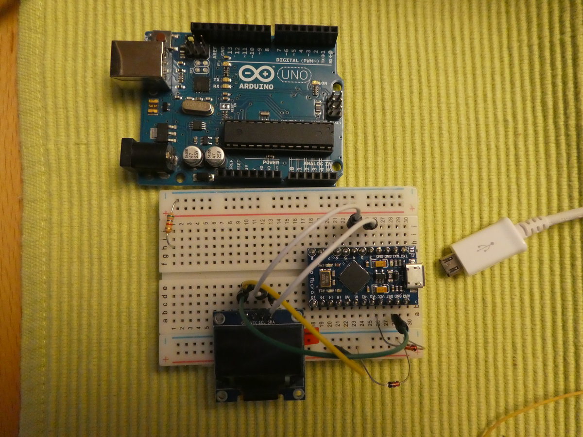

Kleines Problem mit Leonardo Pro Micro: ein Programm das auf dem Arduino Uno problemlos läuft, funktioniert auf dem Leonardo Pro Micro nicht, bzw keine Anzeige. An pin 2 (SDA) und pin 3 (SCL) kann ich mit dem Oszi Signale sehen. Muss hier evtl die Library angepasst werden? Vertraegt das Display kurzfristig 5 Volt vom Leonardo bzw kann man zwei Dioden dazwischenhaengen? Im Anhang noch ein Bild, bei Bedarf kann ich natürlich den Code posten.

Bernhard F. schrieb: > ein Programm das auf dem Arduino Uno problemlos läuft, funktioniert auf > dem Leonardo Pro Micro nicht, bzw keine Anzeige. Auf dem Pro Micro sitzt ein ganz anderer Prozessor, als auf dem Uno. Vielleicht liegt es an deinem Programm. Hast du da schon mal geguckt? Ohne Schaltplan und Programm zu kennen, ist es schwierig, etwas zur Lösung deines Problems beizutragen.

Forist schrieb: > Auf dem Pro Micro sitzt ein ganz anderer Prozessor, als auf dem Uno. Sollte nicht viel ausmachen, ist ja schließlich I2C, und das können sie beide. Auf dem Bild sehe ich keine Pullup. Und wenn da keine Sind, kanns auch nicht gehen. Bernhard F. schrieb: > An pin 2 (SDA) und pin 3 (SCL) kann ich mit dem Oszi Signale sehen. Und? Sehen sie gut aus?

Versuch mal die Clock vom I2C auf 100kHz zustellen.
Auf dem Arduino läufts auch ohne Pullup, werde aber den Rat befolgen.
Habe jetzt 5k Pullup eingesetzt und funktioniert super, warum am Arduino Uno auch ohne ?? Wieder einmal vielen Dank ins Forum.

Bernhard F. schrieb: > warum am Arduino > Uno auch ohne ?? Manche Arduinos haben sie schon onBoard. Die großen ja, die kleinen eher nicht. Einfach mal den Schaltplan untersuchen, das bringt die erhoffte Klarheit. Grundsätzlich: Wenn I2C, dann ein Auge auf die Pullup. Grundsätzlich. Sonst Sorgen. Und das, das wollen wir doch alle nicht.

CO2 ist ihm N. schrieb: > Arduino F. schrieb: >> Pullup > > Warum wird der nicht mit rein programmiert? > > LG > old. Weil das bei bidirectionalen Ports nicht so einfach geht, und die internen PullUp für I²C ohnehin zu hoch-ohmig sind.

Also da kommt man dann an den Punkt wo man sieht das Arduino ja doch etwas... Naja... ist. Bei einem Hardware I2C, wenn man diesen benutzt, benötigt man keine externen Pull-Up. Das erledigt die Hardware schon selbst. Der Leonardo nutzt ja einen Atmega32u4, richtig? Und wenn man nur einmal, nur EINMAL, in das Datenblatt schauen würde von dem MC den man da gerne Programmieren würde wollen, würde man sehen das der Atmega32u4 gar kein HW-I2C hat / kann. SPI ja, I2C nein. Da sind dann wieder die Probleme: "Hardware nutzen und verstehen - Level: Arduino!"
Rene K. schrieb: > Bei einem Hardware I2C, wenn man diesen benutzt, benötigt man keine > externen Pull-Up. Das erledigt die Hardware schon selbst wie verträgt sich das mit OC bei I2C? Wie soll das denn die Hardware ohne externe pullups machen wenn I2C per Definition OC sein soll? abgesehen davon hat ein Arduino i.d.R. keine OC Ausgänge, das sind push pull CMOS oder wir reden von was völlig anderes. Meine Arduinos kennen ja noch nicht mal clock stretching
