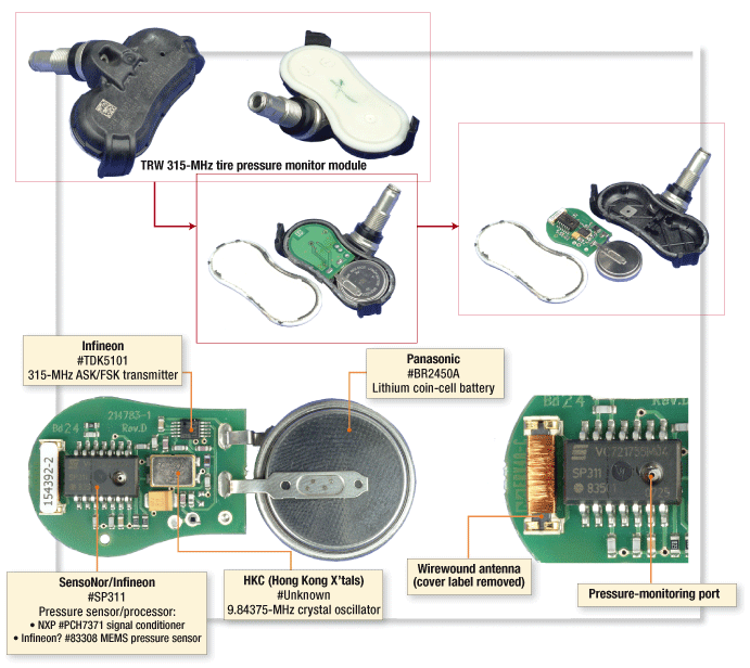

Hallo, ich habe hier eine RDKS-Platine mit einem mir unbekannten Sensor-Chip drauf. Er schaut dem auf dem Foto sehr ähnlich, vor allem das Logo (links oben) ist dasselbe. Leider finde ich diesen Chiphersteller nicht. Bei mir steht folgendes drauf: "VC648230M03" "C68M4" (anstelle "SP311" wie auf dem Bild) Hat jemand ne Idee was das für ein Hersteller ist und wie ich an ein Datenblatt komme? Vielen Dank im Voraus!

H.Joachim S. schrieb: > RDKS=Reifendruckkontrollsystem. http://www.sensonor.com/

Danke Axel, danke hinz, für den Tipp mit sensonor. Das Logi ist ähnlich und könnte passen. Leider finde ich diesen Chip dort nicht. Nein, ich will sowas nicht nachbauen. Ich interessiere mich für die Technik und habe einen alten Sensor geschlachtet. Grundsätzlich weiss ich wie die Dinger funktionieren, aber dieser Spezielle ist für mich interessant, weil der Typ in meinem Fahrzeug verbaut ist. Ich kenne die bekannten Sensoren von Infineon, NXP, usw. aber dieses Logo und die Bezeichnung haben mich bislang nicht zu einem Datenblatt geführt. Neben diesem Chip ist auch noch ein TDA5100 drauf (ASK/FSK Transmitter). Der war leicht zu finden.

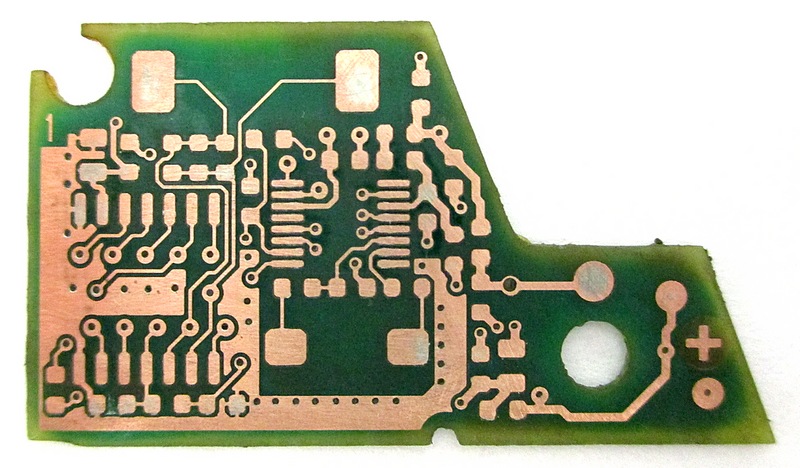

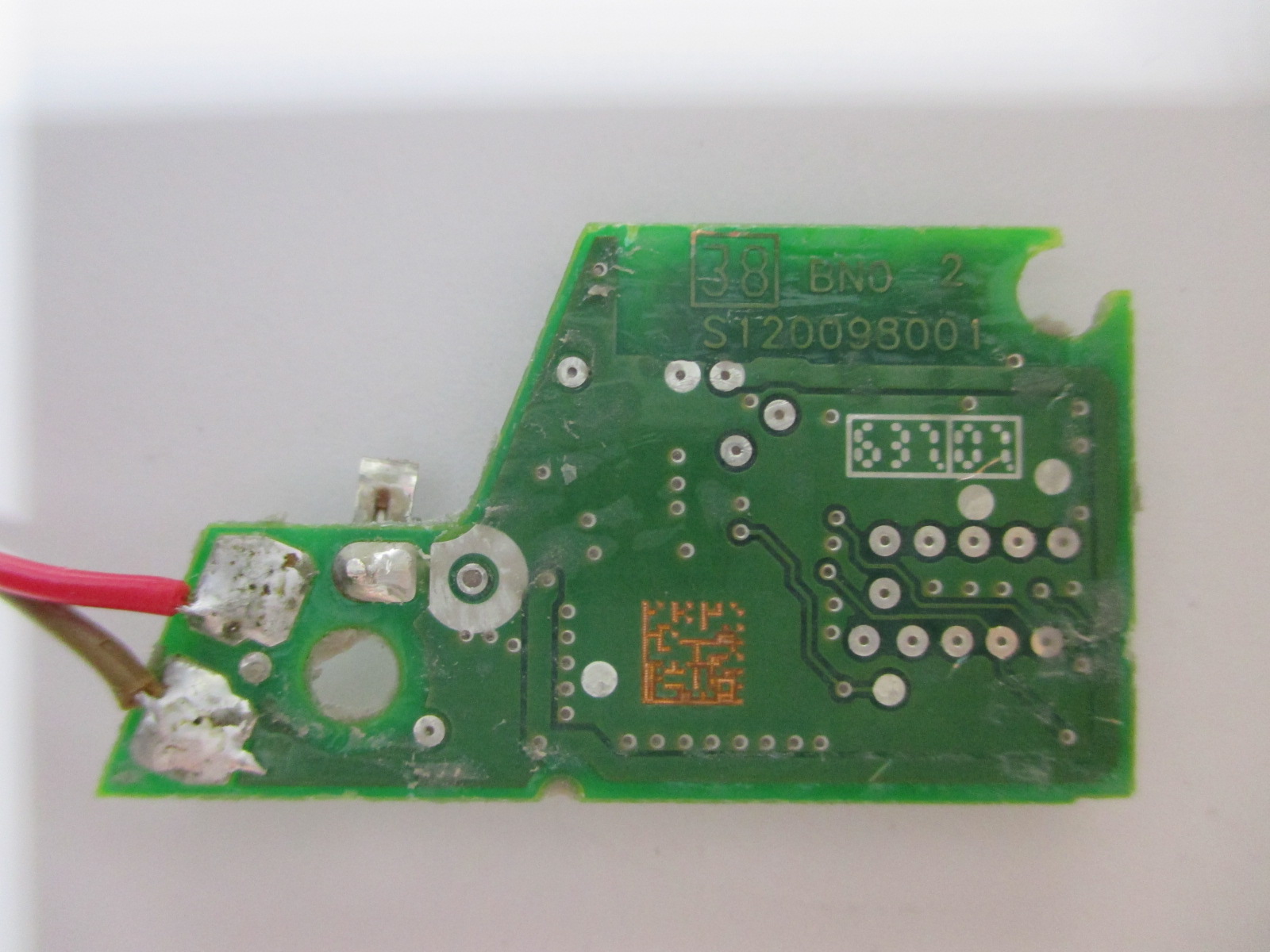

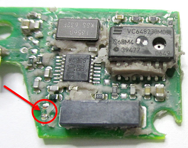

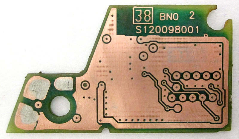

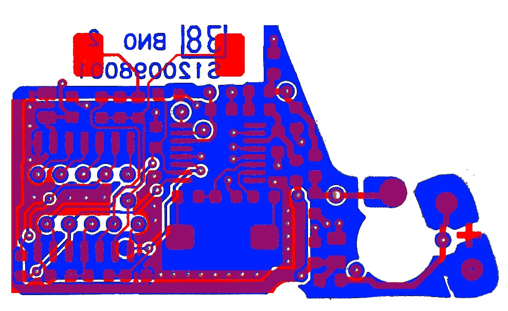

Leider habe ich beim entfernen der Klebemasse ein SMD-Bauteil abgerissen (rot umkringelt) und auch nicht mehr wiedergefunden. Die Funktion ist also zweifelhaft. Daher habe ich mich als nächsten Schritt mal an einen "Teardown" gewagt, alle SMD-Bauteile mit Heißluft einen nach dem anderen entfernt und dokumentiert um diese später auszumessen. Anschließend habe ich den Lötstoplack mit 600er Schmiergelpapier von beiden Seiten entfernt. Das Ergebnis seht ihr hier. Werde nun einen Eagle-Schaltplan davon erstellen, die Bauteile identifizieren und ausmessen. Vielleicht kann man am Plan schon etwas mehr erkennen. Achja, soweit mir das noch im Gedächtnis ist, aktivieren sich RDKS-Chips in der Regel erst, wenn ein gewisser Mindestdruck gemessen wird, bzw. wenn diese durch ein LF-Signal getriggert werden. Damit werden Transport- und Lagerzeiten überbrückt, ohne das diese auf die Lebensdauer der Batterie gehen. Vermutlich gibt es aber noch eine andere Möglichkeit einen solchen Trigger auszulösen. Evtl. kann man das Funksignal auch ohne Sender erzeugen und direkt elektrisch einspeisen... mal sehen was der Schaltplan bringt.

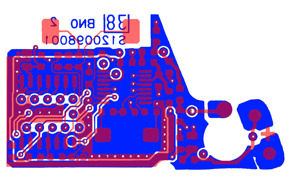

Hier mal die beiden Layer übereinandergelegt. Das würde ich nun als Vorlage nehmen um daraus einen Schaltplan zu erstellen. Ich kenne Eagle leider zuwenig, kann man da auch mit der PCB anfangen, die Leiterbahnen legen und daraus dann einen Schaltplan erstellen lassen? Mit Fritzing soll sowas gehen, werd ich mal ausprobieren und dann berichten...

Olli Z. schrieb: > Ich kenne Eagle > leider zuwenig, kann man da auch mit der PCB anfangen, die Leiterbahnen > legen und daraus dann einen Schaltplan erstellen lassen? Nein, geht nicht.
Tippgeber schrieb: > Olli Z. schrieb: >> Ich kenne Eagle >> leider zuwenig, kann man da auch mit der PCB anfangen, die Leiterbahnen >> legen und daraus dann einen Schaltplan erstellen lassen? > > Nein, geht nicht. Doch, natürlich! Nur muss man sich halt hinsetzen und es nachzeichnen!
Ich habe nicht erwartet das irgendeine Software automatisch aus meinen Scans einen Schaltplan erzeugt. Ich wollte das Bild als unterlage einladen, im PCB Modus. Dann die Bauteile platzieren und die Leiterbahnen nachzeichnen. Im Prinzip genau umgekehrt wie man sonst die Platine macht. Aus den Leiterbahnen sollte die Software dann ein Ratsnest erzeugen, also der Schritt vor dem routen. Zuletzt sollte aus dem Ratsnest ein Schaltplan entstehen. Bei der kleinen Platine ging das auch manuell, also Bahnen nachgehen und abstreichen, während man den Schaltplan zeichnet.

Habe heute eine Rückmeldung von Codico erhalten, leider negativ. Der Chip ist wohl schon von Sensonor, aber wohl wirklich uralt, gibt es nicht mehr. Ohne Datenblatt ist es wohl nahezu aussichtslos den Chip und seine Funktionen zu ermitteln.
Habe mal div. TPMS-Chips von der Pinbelegung verglichen. Einer passt, der Sensonor SP30. Wenn die Beschriftungen ähnlich sind, dann ist rechts unten das Herstellungdatum in der Form YYWW (Jahr/Woche), also "0649" (KW49/2006). Das käm durchaus hin, denn der SP30 wurde ab 2004 (über 200 Mio. mal) verkauft.
