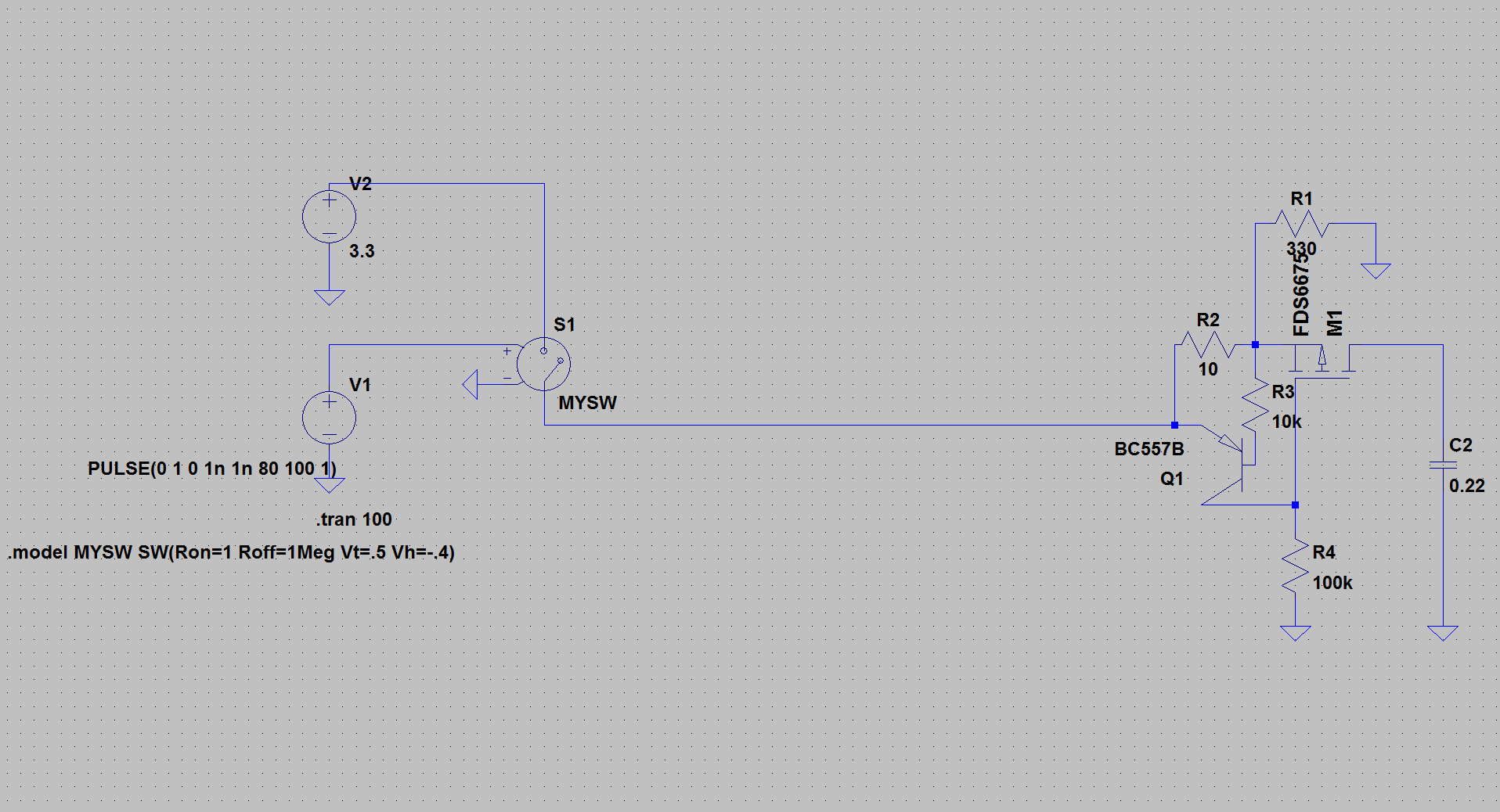

Ich versuche derzeit die Verwendung von Supercaps zu verstehen. Konkret
möchte ich für ein Werkzeug welches oft umgesteckt wird und ein
Bluetooth Low Energy Modul (BLE113) beinhaltet einen Supercap verbauen
um ca. 10sek die für das Umstecken benötigt werden zu überbrücken. Der
Sinn dahinter: die BLE-Verbindung sollte nicht abgebrochen werden.
Nun habe ich 10mA IDLE-Strom für den BLE113 angenommen (siehe
Datenblatt, Digramm auf seite 14) und mittels der Formel
C = I*T/(V1-V2) = 10mA*10s/(3,3V-2,0V) = 0,077F
für den Kondensator berechnet.
(der Kondensator soll direkt mit der Betriebsspannung des BLE113 geladen
werden, diese ist 3,3V, der BLE fällt bei 2,0V aus)
Leider habe ich nun das Problem mit dem Entladestrom, da dieser für
solche kleinen Supercaps wohl zu groß ist :/
gefallen würde mir zB dieser hier:
http://at.farnell.com/kemet/fc0h104zftbr24/superkondensator-0-1f-5-5v-smd/dp/2362048RL
nur habe ich im Datenblatt auf seite 3 unten den vermerk gefunden, dass
diese Caps für den eher typischen Verwendungszweck als RTC-Stromquelle
verwendet werden. Gibt es den andere Kondensatoren welche ich für diesen
Zweck verwenden kann, oder hab ich mich schon mit der Formel vertan? Bin
da noch nicht so standfest :/
Vielen Dank für eure Hilfe und ein wunderschönen Freitag noch. :)
LG Markus

Moderator (Firma: Titel) Persönliche Seite #5085073
Du suchst falsch. Das ist ein alter GoldCap. Heutige SuperCaps haben
Innenwiderstände im mOhm Bereich.
Aber "Äquivalenter Serienwiderstand (ESR): 25ohm" klingt doch noch
brauchbar für deinen Anwendungsbereich...
Da hast du jetzt Probleme mit den "üblichen" Spupercaps: die haben
Spannungen um 2,7V. Du musst also 2 in Reihe schalten und hast deshalb
nur die halbe Kapazität.

> Wenn du den Cap nur mit 3,3V lädst, ist er logischerweise auch schnell
> unter den 3,3V.
Auch das ist leider ein 1F Kondensator :/
Laden kann ich ihn leider nur mit maximal 3,3V
#5085087
@Markus B. (pspracers)
Kommt hin. Aber man will schon ein paar Reserven haben, denn Diese
Kondensatoren haben recht hohe Toleranzen. Also praktisch eher
200-500mF.
Ein weiterer Grund, die Kapazität deutlich höher zu wählen.
Hä?
Die "echten" Supercaps von heute verkraften sehr hohe Entladeströme im
Amperebereich. Die "alten" Supercaps aka Goldcaps tun das nicht, die
sind auf Entladeströme im einstelligen mA-Bereich und weniger ausgelegt.
>http://at.farnell.com/kemet/fc0h104zftbr24/superko...
Das ist ein der alten Bauart, 25Ohm Innenwiderstand. Macht bei 10mA
250mV Spannungsabfall.
Sicher.
http://at.farnell.com/w/c/passive-bauelemente/kondensatoren/super-ultra-doppelschichtkondensatoren?kapazitat=0.22f|0.24f|0.2f|0.33f|0.47f|0.4f|0.5f|0.68f&nennspannung=3.3v|3.5v|3.6v|3.6vdc|4.2v|5.4v|5.5v|5.5vdc|5v&aquivalenter-serienwiderstand-esr-=0.008ohm|0.042ohm|0.045ohm|0.13ohm|0.3ohm|0.4ohm|0.8ohm|1.8ohm|1ohm
#5085091
>3,3V bei max. 60mA, von diesen 60mA muss ich 20mA abziehen um den BLE113
>zu aktivieren, bleiben mir 40mA um den Kondensator zu laden.
>bei einem 1F Kondensator ist sind das:
>Tau = R*C = (3,3V/40mA)*1F = 82,5sek
>5*Tau sind dann bei fast 5 Minuten, und das ist zuviel.
Du brauchst keine 5tau, bestenfalls 2tau.
>ist. Bei einem 0,1F sind es nur gut 40sek Ladezeit, das wäre schon
>optimal, die Zeit braucht man eh bis man sich erstmalig mit dem BLE113
>verbunden hat.
Man kann es aber auch anders machen. Man schaltet den Kondensator über
einen Widerstand an die Stromversorgung, der begrenzt den Ladestrom und
verhindert einen Kurzschluß beim Laden. Dann steht dein Modul sofort zur
Verfügung. Die Ladung dauert dann zwar etwas länger, aber so what!
R = U / I = 3,3V / 40mA = 82 R
Für die Entladung schaltet man dem Widerstand eine Schottkydiode
antiparallel. Die kostet zwar 0,4V Spannungsabfall, aber bei einem
größeren Kondensator ist das OK.
OP #5085093
geht es hier nur um den ESR des Caps? Ich dachte das zu viel Strom zu
ziehen als angedacht den Cap schneller altern lässt?
Aber der von mir verlinkte nicht?!^^
OP #5085108
Danke, das hat mich bisher immer verwirrt, da ich noch keine guten
Angaben in datenblättern finden konnte! :)
Wie Das? dann ist der Kondensator doch erst bei ca 80% Ladung
zudem steht hier:
http://www.elektronik-kompendium.de/sites/bau/0208301.htm
im Absatz über Eigenschaften:
"Ein nur teilgeladener Gold-Cap verliert nach dem Abschalten der
Spannungsquelle sofort seine Ladespannung!"
ist das nicht ident mit meiner Annahme? Also Stromversorgung ist der
isolierte Ausgang von iCoupler
Vielen Dank! Mit soviel Reaktion hab ich nicht gerechnet! :)

OP #5091559
Guten Morgen,
Seit gestern grüble ich nun wie ich den Vorwiderstand des Kondensators
bei gebrauch der Kondensatorladung überbrücken kann. Sobald ich das
Werkzeug umstecken möchte läuft der BLE113 mit max. 10mA. Das ergibt
aber mit
U = R*I = 82Ohm*10mA=0,82V am Ladewiderstand
3,3V-0,82V = 2,48V für den BLE113
Zusätzlich habe ich noch den Drop am Beginn des Entladevorgangs (der ist
aber mit 0,3*50mA = 15mV dank des kleinen ESR sehr klein) (50mA aus 40mA
Ladewiderstand und 10mA für den BLE113)
Also sehe ich als einzige Lösung den Ladewiderstand kurzzuschließen
sobald das Werkzeug vom System getrennt ist und umgesteckt wird.
Ich dachte da an ein Selbstleitendes MOSFET, kenn mich in dem Bereich
aber nicht so gut aus :/ Gibts da Typen dir ihr mir empfehlen könnt?
Vielen lieben Dank! :)
lg Markus
