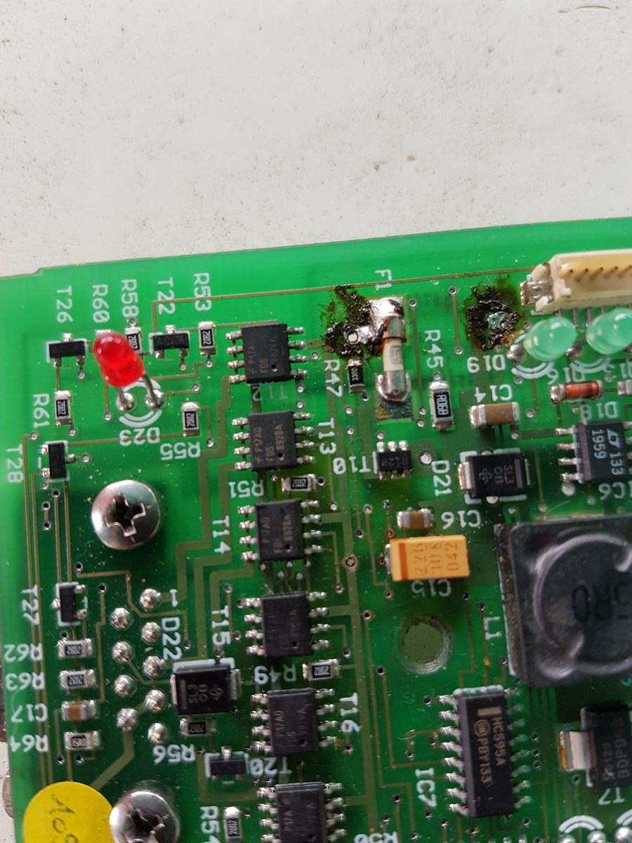

Hallo Forum-Mitglieder,
ich habe ein Problem mit einem Magnetfeld-Therapie-Gerät.
Die Steuerungsplatine hat einen Wasserschaden.
Das Ausmaß kann man vielleicht am Foto erkennen.
Jetzt meine Frage, kann man das reparieren ??
Wenn ja, wer macht so etwas.
Es sind keine technischen Unterlagen für diese LP vorhanden.
Die Leiterplatte ist durchkontaktiert.
Ich hoffe es kann mir jemand helfen.
Gruß aus Berlin
Beitrag #5085281 wurde von einem Moderator gelöscht.
Ich sehe auf der Platine nix von Wasserschaden, aber einen völlig
missglückten Lötversuch einer Sicherung.
Auch der 2. schwarze "Fleck" rechts sieht mir eher aus wie "Rumgebrate"
mit einem völlig ungeeigneten Lötkolben und verbranntes Flussmittel.
Ja.
> wer macht so etwas.
Jeder der halbwegs löten kann. Du?!
Die Sicherung und das untere Pad, auf dem sie verlötet ist sehen nicht
gut aus.
Messe mal die Sicherung durch. Sollte sie defekt sein, entferne sie und
beschaffe dir Ersatz. Reinige dann die LP und mache nochmal Photos von
beiden Seiten. Brate aber nicht so lange rum wie der, der den Schaden
verursacht hat.
Anschliessend geht es dann an die Reparatur. Rechne damit, dass du die
LP flicken musst.
Was auf der rechten Seite los ist, ist Aufgrund der Verschmutzung nicht
gut zu sehen.
