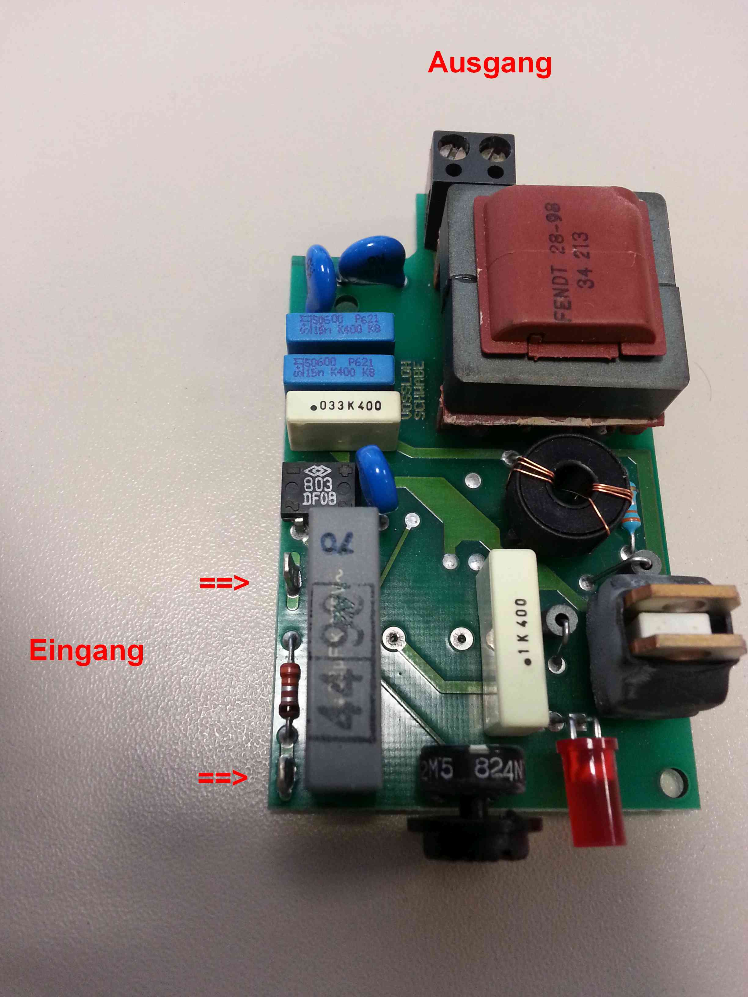

Hallo zusammen ich habe hier ein Netzteil von einer Halogenlampe und
dort ist eine Spule (Drossel) defekt. Leider weiß ich nicht was ich für
eine jetzt dort einbauen kann.
Bitte hilft mir.
Auf der Spule steht nur der Hersteller "Hartu" drauf keine Type.
Das Teil ist 15,1mm hoch, 12,94mm lang und 10.17mm breit, RM = 7mm,
gemessene Drahtdicke von Wickel liegt bei 0,19mm.

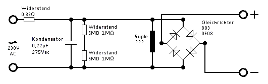

Die Schaltung habe ich euch mal als Bild aufgemalt, natürlich kommen
nach dem Gleichrichter noch weiter Teil bis zum Leuchtmittel.
die habe ich aber weggelassen.
Danke um die Hilfe im vorraus.

#5085386
Olaf schrieb:
> Georg M. schrieb:
>> Etwas ist falsch.
> Elektrofan schrieb:
>> Das Schaltbild kann nicht stimmen.
Geanu - da stimmt alles nicht.
> Diese Antworten reichen für den TO nicht aus.
> Richtig wäre gewesen: Die Spule liegt in Reihe zum Gleichrichter.
Wo ist den da ein Gleichrichter? Die "Brückenschaltung" ist falsch
gezeichnet. Und auch das Kondensatornetzteil am Eingang ist falsch
angeschlossen.

Gast #5085903
Hallo zusammen
und danke für eure Meldungen.
Sorry wenn ich da was falsch gezeichnet habe.
Die 4 Dioden sollten den Gleichrichter darstellen und die Spule liegt
nicht Parallel zum Gleichrichter sondern in Reihe.

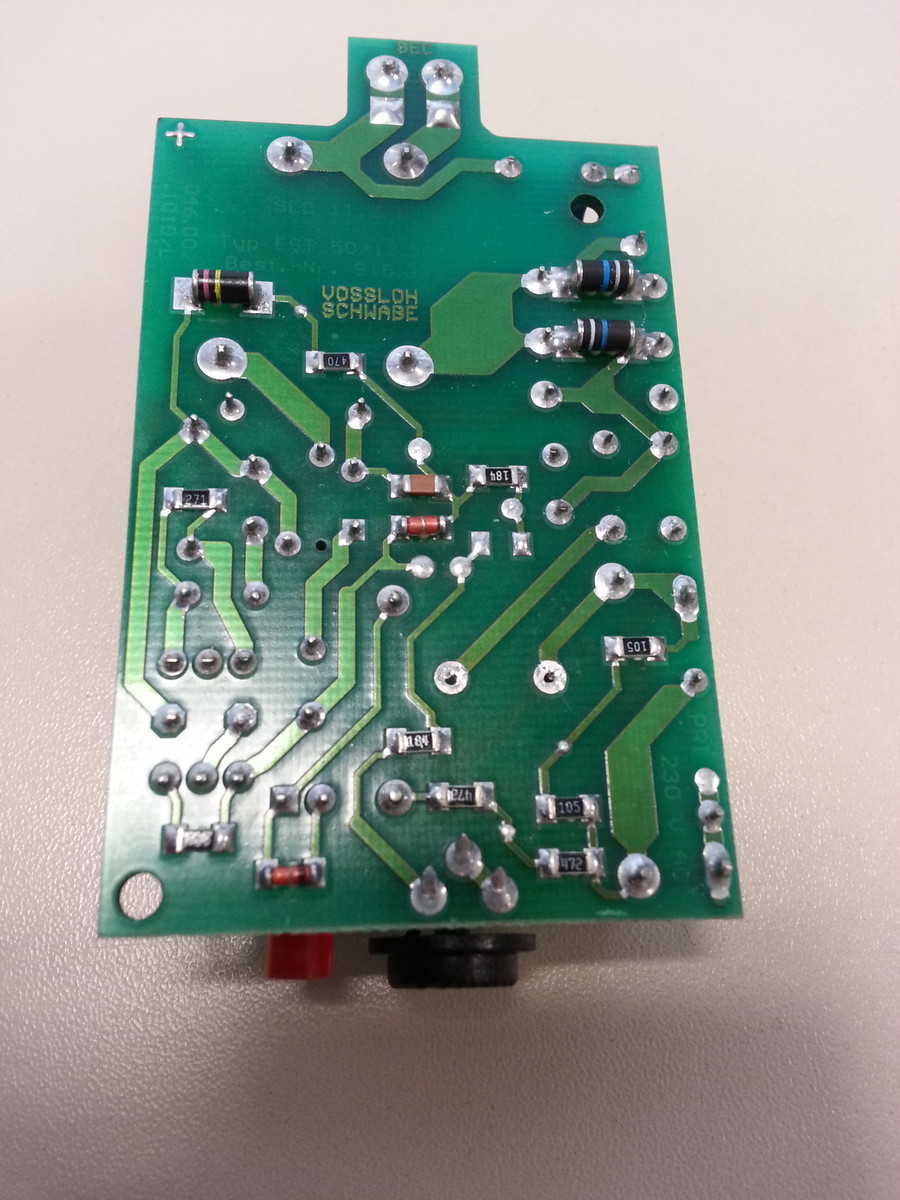

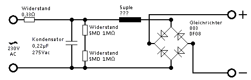

Gast #5103108
Hallo zusammen und vielen danke nochmal für eure Hilfe.
Sorry das ich mich erst jetzt melde.
Hiermit gebe ich euch meine Bilder zur Platine und meine Ausbesserung
zum Schaltbild.
Danke für die Info zu der Induktivität: ~100 µH.
Aber wie groß sollte der Nennstrom sein???
(Firma: matzetronics) #5103150
Tja, das weisst nur du, denn du hast uns nie gesagt, wie hoch denn nun
die Leistung des Netzteiles oder der Halogenlampe ist. Dem Kühlkörper am
Leistungstransistor zufolge jedenfall sind das nicht mehr als 20 Watt
und damit dürften 100-250mA Nennstrom reichen.

Also Timmy mir scheint es so, dass die Spule ein Produktionsfehler
hatte, weil die Spule selber sieht nicht verbrannt aus, sondern am
Beinchen ist der feine Draht nicht
richtig verbunden gewesen und jetzt ist es zu kurz und kann ihn noch
nicht mal anlöten. Also komme nicht drum rum ein neues Teil einzusetzen.
Also so größer die Spule den Nennstromwert hat desto besser ist es?
Muss also nur noch schauen ob der Platz reicht um es einzubauen?
