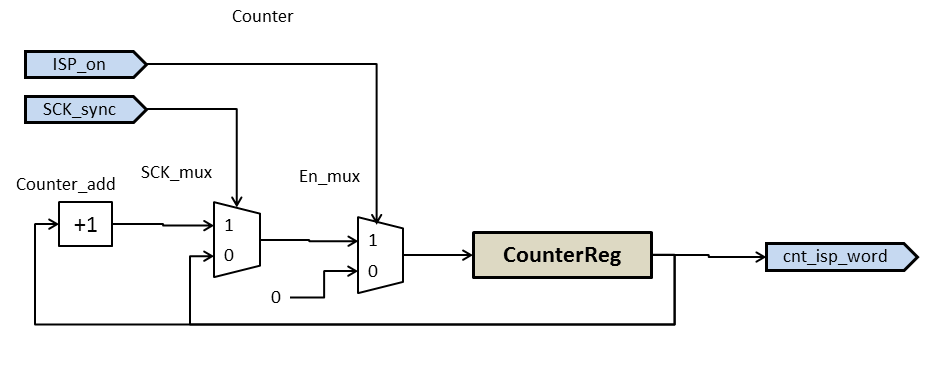

nach der Synthese meines VHDL Designs meldet Vivado eine Warnung: Timing
Loop found
Ich schlage mich jetzt seit 5 Stunden mit dem Schei**reck rum und mir
platzt langsam der Geduldsfaden. Ich habe zum wiederholten male
überprüft das es keinen kombinatorischen Pfad gibt, der zu sich selber
zurückgespeist wird. Folglich gibt es auch keine Timing Loop!!!
Vivado zeigt mir nichtmal die konkreten Signale, sondern nur eine Entity
in der Warnung. Wie soll ich da den Fehler finden???
Eigentlich nichts besonders Komplexes: In meinem Counter Modul hatte ich
den Ausgang des Adders wieder zum Eingang geschalten. Das war auch nie
meine Absicht, aber irgendwie hat nach 5h und einem Stresslevel over
9000 mein Kopf nicht mehr mitgespielt.
Lass das Malen sein und schreibe lieber einen Text. Da muss man die
Rückkopplungen ausdrücklich mit einer Signalzuweisung eintragen und dann
passiert das nicht.
