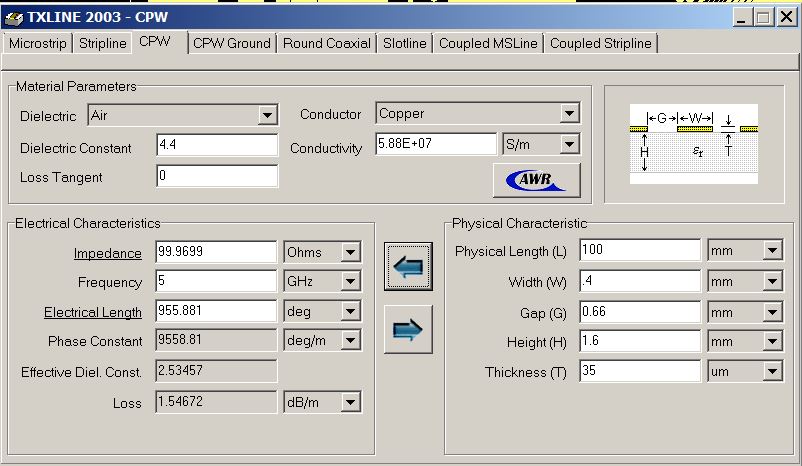

Michael K. schrieb:
> Tobias P. schrieb:
>> Von AWR gibt es txline, welches man kostenlos runterladen kann. M.E.
>> kann das diesen Typ Leitung berechnen.
> Vielen Dank,
> habe ich mal probiert, Ergebniss siehe Anhang.
> Kommt das jemanden halbwegs schlüssig vor?
das kann gut sein. CPW ohne Massefläche habe ich nie benutzt, aber
a) aus dem hohlen Bauch heraus finde ich die Abmessungen plausibel
b) txline habe ich schon oft mit guten Ergebnissen benutzt.
Allerdings: du scheinst FR4 benutzen zu wollen? pass bloss auf wegen der
Frequenz. Ab ca. 1..2 GHz werden die Verluste astronomisch, wie ich
selber auch herausfinden musste :-) wenn die Schaltung also für
irgendwelche GHz sein soll, dann nimm besser ein anderes Basismaterial.
Übrigens: interessiert dich der differentielle Wellenwiderstand? also
hast du ein differentielles Signal wie z.B. Ethernet? in dem Fall stimmt
nämlich deine txline Berechnung nicht, da dies die Single Ended Impedanz
ist, m.E.
Gast #5085976
Das ist das falsche Modell - CPW ist kein differentielles Leitungspaar,
sondern eine Einzelleitung in einer GND-Fläche. Also hat auch das
Ergebnis keine Aussagekraft.
Soweit ich sehen kann, gibt es dein Modell auch bei dieser Software
nicht.
Georg

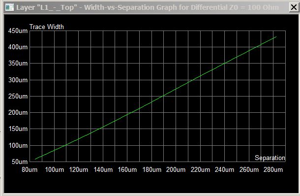

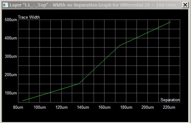

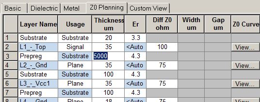

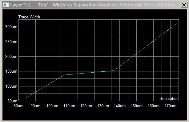

OP #5086040
Georg schrieb:
> Man kann sich eine Reihe mit wachsendem Abstand zur GND-Ebene berechnen,
> diese grafisch darstellen und schätzen, gegen welchen Grenzwert die
> Impedanz strebt.
> Weniger mühevoll ist es, einen Fieldsolver zu verwenden, bei dem man die
> Konfiguration von Leitern und Nichtleitern beliebig eingeben kann.
Geschrieben, getan....
Die 3 Grafen beziehen sich auf 5, 10 sowie 100mm Abstand zur virtuellen
Groundebene.
Michael
