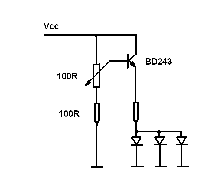

Der 100 Ohm Widerstand und das 100R Poti sollten je für ca. 4 Watt
ausgelegt sein. Der BD243 muss trotzdem auf einen Kühlkörper montiert
werden. Die 3 Leds und der Widerstand sind nur das Ersatzschaltbild für
Deine LED Strahler.
Wenn Du bis auf Null runterdrehen möchtest, kannst Du den 100 Ohm
Widerstand auch weglassen.
Olaf schrieb:> Der 100 Ohm Widerstand und das 100R Poti sollten je für ca. 4 Watt> ausgelegt sein. Der BD243 muss trotzdem auf einen Kühlkörper montiert> werden. Die 3 Leds und der Widerstand sind nur das Ersatzschaltbild für> Deine LED Strahler.>> Wenn Du bis auf Null runterdrehen möchtest, kannst Du den 100 Ohm> Widerstand auch weglassen.
Ein Widerstand reicht ihm doch völlig aus, er will ja wohl nur eine
geringere Helligkeit haben.
Kurt
michael_ schrieb:> Zwischen Vcc und dem Poti muß ein Begrenzungswiderstand rein.
Nein.
Bei einem angenommenen Verbraucherwiderstand von 10 Ohm und einem
Verstärkungsfaktor des BD243 von 50, ergibt sich ein Eingangswiderstand
an der Basis von 500 Ohm. Du kannst aber auch noch direkt vor der Basis
einen Angstwiderstand von 47 Ohm einbauen.

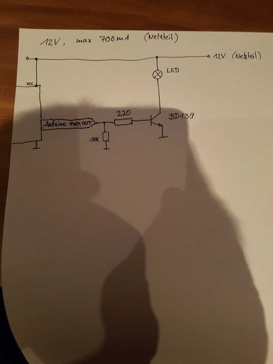

Ok danke erstmal!
Ich werde nun einen kleinen China-Arduino nano (2€) spendieren und es
über PWM regeln. Zumal man bzgl Aquarium damit noch mehr Spielereien
machen kann :)
Ich würde als mein Poti über den ADC des Arduinos einlesen und
entsprechend eine PWM ausgeben.
Das Netzteil würde dann das Gesamte versorgen. Es kann ünrigens bei 12V
max 700mA liefern.
Als Transistor käme ein BD139 zum Einsatz.
Im Anhang habe ich die Schaltungsskizze.
Würde diese so funktionieren?
Danke!
Olaf schrieb:> Nein.> Bei einem angenommenen Verbraucherwiderstand von 10 Ohm und einem> Verstärkungsfaktor des BD243 von 50, ergibt sich ein Eingangswiderstand> an der Basis von 500 Ohm. Du kannst aber auch noch direkt vor der Basis> einen Angstwiderstand von 47 Ohm einbauen.
Keine Ahnung, was du mit dem Eingangswiderstand meinst.
In der oberen Stellung ist die Basis mit dem Kollektor verbunden.
Ich wette, dass dann der gesamte Strom über die Basisdiode zum Emitter
fließt.
Ich würde hier evtl. einen LM317 als Stromregler benutzen.
michael_ schrieb:> Keine Ahnung, was du mit dem Eingangswiderstand meinst.> In der oberen Stellung ist die Basis mit dem Kollektor verbunden.> Ich wette, dass dann der gesamte Strom über die Basisdiode zum Emitter> fließt.
Tut er nicht.
Der BD243 hat ein hfe von 100. Multipliziere 100 mit dem Innenwiderstand
der LEDs (siehe oben: 17 Ohm) dann erhälst Du einen Eingangswiderstand
von 1700 Ohm und das bedeutet ein max. Basisstrom von nur 7mA, obwohl
der BD243 deutlich mehr Basisstrom vertragen würde.

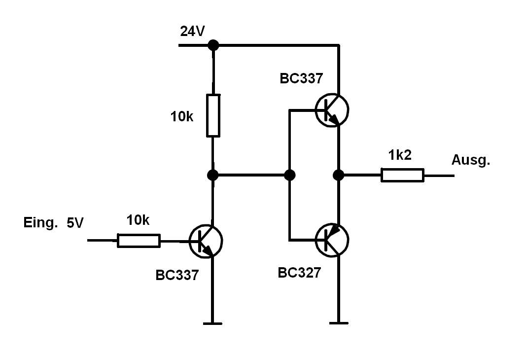

Nundenn. So wie im Bild oben würde es gehen. Nur statt 220 Ohm besser 1
kOhm bis 4,7 kOhm probieren.
Mit freundlichem Gruß
Christian S. schrieb:> Nundenn. So wie im Bild oben würde es gehen. Nur statt 220 Ohm besser 1> kOhm bis 4,7 kOhm probieren.
So ein Quatsch.
220 Ohm ist dem BD139 zu wenig um ihn anständig in die Sättigung zu
treiben.
Angenommen die LED-Leiste zieht 0,75A. Da müsste IB ~ 25mA betragen um
Vce gut unter 1V zu drücken.
Der BD139 ist da also eher ein schlechter Kandidat für!
Jörg schrieb:> Folglich bräuchte ich "etwas" was vielleicht genau invers funktioniert,> nämlich: wenn KEINE Spannung (bzw. Tastgrad==0%)
Dann bau den PullUp andersherum ein. ;) Natürlich einfach auf VCC legen.
Nur vom µC Tastgrad == 0%, heißt dann aber der Pin ist High, nicht Low!

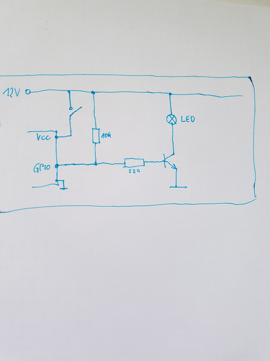

Hallo nochmal,
ich verstehe leider nur Bahnhof :-/
Soll ich nun die Schaltung so bauen wie in meiner gerade angehängten
Skizze?
Der Schalter hinge zwischen 12V und der VCC des Arduinos, wobei der
10k-Widerstand zwischen 12V und Basis hinge?
Sorry und Danke!

Jörg schrieb:> Wie steht es um meine Schaltung?> Ich hoffe, ihr könnt mir helfen...>> Danke vielmals
Das mit dem Pullup funktioniert so nicht. Ist er zu hoch hat er nie eine
Wirkung. Ist er zu klein schaltet der T immer durch.
Schau nochmal was ich geschrieben haben, schalte den T mit dem Schalter.
Diode nicht vergessen.
Hier die Schaltung.
Den Ausgang verbindest Du mit dem Gate-Anschluss eines N-Kanal-MOSFETs.
Der 1k2 Widerstand kann durch einen 100 Ohm / 1 Watt Widerstand ersetzt
werden, da Du sicherlich eine hohe PWM-Frequenz verwendest (min. 1kHz
oder besser noch 10kHz) damit die Tiere in Deinem Terrarium durch
flackerndes Licht nicht nervös werden (je kleiner das Tier desto höher
muss die PWM-Frequenz sein). Als Versorgungsspannung benutzt Du
natürlich Dein 12 Volt Netzteil.
Den Eingang verbindest Du mit Deinem µC. Wird der µC versehentlich
ausgeschaltet, leuchtet die Lampe mit voller Helligkeit und Dein µC
nimmt keinen Schaden.
Die 10k Widerstände können durch 4k7 Widerstände ersetzt werden. Da die
Schaltung invertierend wirkt, muss entweder noch eine Transistorstufe in
Emitterschaltung davor geschaltet werden, oder das PWM-Signal muss
invertierend programmiert werden. Die zweite Lösung ist für Dich als
Informatiker vermutlich einfacher umzusetzen.

Dank Conny habe ich nun folgende angehängte Schaltung gezeichnet.
Passt die jetzt so?
Ich werde sie dann morgen aufbauen und euch berichten (Fotos schicken
vom Endprodukt).
Grüße und Danke
Hallo Jörg,
also im Prinzip braucht es doch nur den NPN-Transistor, einen Widerstand
zwischen seinem Kollektor zur Led und einen Widerstand zwischen Basis
und GPIO von 220 bis 10 Kiloohm. Ohne Widerstand zwischen Kollektor und
Led wird sie permanent überlastet und kann bei einem Programmfehler
sogar direkt durchbrennen.
Was für eine Led ist das denn?
Möge der geschätzte teoderix dies wieder als Quatsch bezeichnen... Ich
warte schon darauf.
"So wie im Bild oben" == BD139
"Nur statt 220 Ohm besser 1 kOhm bis 4,7 kOhm probieren."
Bei 5V die zur Ansteuerung zur Verfügung stehen. Da 1-5k als "besser" zu
erachten, IST völliger Quatsch!
Ich hoffe, ich habe deine Erwartungen an mich, damit erfühlt?
Wolfgang schrieb:> So ganz erschließt sich mir der erste Widerstand nicht?
Stell ihn dir direkt an BE geklemmt vor, dann wirkt's vertrauter.
Ist ja nur ein Angstwiderstand und wegen dem wesentlich kleineren
Basiswiderstand, ist es (fast)egal ob davor o. dahinter.
