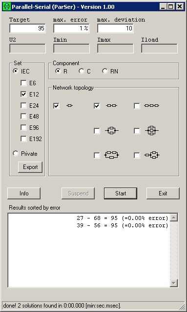

Ich habe noch das alte ParSer, selten gebraucht aber wenn, sehr
nützlich. Gibt's aber schon länger nicht mehr zum Downloaden.
Wär schon nicht schlecht, wenn es da was Neues gäbe.
KA wie es da mit den Rechten zu aussieht, ist/war Freeware. Könnte es
dir aber per Mail schicken (nur die exe), bringt eventuell neue Ideen?

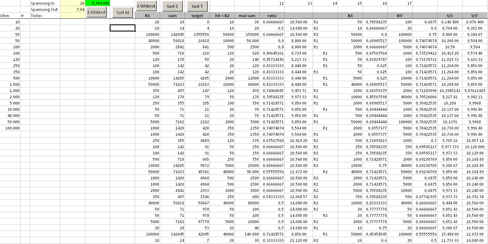

Hallo Herr Rabe,
Johann R. schrieb:
> Peter M. schrieb:
>> Könntest Du beschreiben, was man genau mit dem Programm machen kann?
>> Ich habe mir etwas ähnliches auf VBA-Basis geschrieben, das sind aber
>> unter 100 Zeilen.
Muss mich korrigieren: 400 Zeilen, Entschuldigung!
> Und, was haben Sie damit gemacht?
> 1) Wenn man z.B. Ausgangsspannung regeln muss, muss man diese messen,
> auswerten und den Steuerglied entsprechend beeinflussen. Es ist nicht
> selten, dass man dafür Spannungsteiler braucht. Ein Widerstand sei
> bekannt, das Programm berechnet den Anderen.
vielen Dank für den Source Code! Ich bin da einmal durchgeflogen, ich
kann C nur lesen, aber nicht schreiben. Ausprobiert habe ich Ihr
Programm auch.
Ihr Programm ist ganz klein und die Oberfläche ist schick!
Gerade für Spanungsteiler halte ich das Programm aber für weniger
geeignet.
Bei Messtechnik-Anwendungen, wo hochwertige Widerstände von der Stange
oft nur in wenigen Größen lieferbar sind, sollte man mit Sets, also
einer definierten Auswahl von Widerständen arbeiten können. Außerdem
würde ich bei Spannungsteilern eine Auflistung von Alternativen
erwarten.

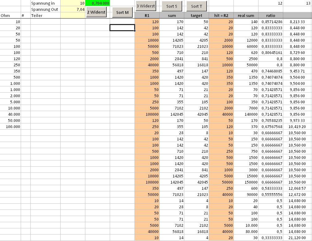

An den angehängten Bildschirmfotos können Sie sehen, was mein VBA-Code
anstellt.
Auf dem ersten Bild sehen Sie in der Spalte "Ohm" das verfügbare Set.
In diesem Fall sind es zur Verdeutlichung die paar
Präzisionsdrahtwiderstände UPFxx und UPWxx, die ein Distributor
anbietet.
Gegeben ist eine Spannungsreferenz mit 7,04V Ausgang, die per
Operationsverstärker auf möglichst genau 10V angehoben werden soll.
Auf dem ersten Bild können Sie aus der Folgespalte von "ratio" erkennen,
dass man mit den gegebenen Widerständen bis auf 9,973V an das Ziel von
10V herankommt, leider nur mit unbrauchbaren 170Ohm Gesamtbelastung am
OPV-Ausgang. Bei größerer Abweichung mit 9,856V hätte man die Wahl, den
OPV mit 140kOhm nur gering zu belasten.
Auf dem zweiten Bild wird der Spannungsteiler aus R1 und R2 um einen
Parallelwiderstand R3 oder R3' an R1 erweitert, um näher an den
Zielteiler zu gelangen.
Es wurde nach Spalte U3' sortiert.
Ein Blick über die Tabelle offenbart, dass man mit R1=5k, R2=2k und
R3'=100k auf 3,2mV mit 9,9968V an die 10V herankäme.
Mit R3=50k läge man bei 10,1376V.
Ich würde übrigens die Programmierenergie eher auf den Algorithmus und
nicht auf das GUI konzentrieren, so schön es danach auch aussieht!
