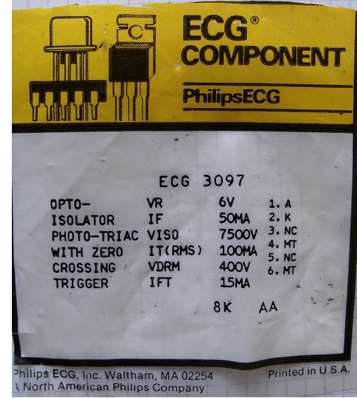

es gab in den späten Siebzigerjahren einmal einen Versuch, Halbleiter in
einer sog. Äquivalenztyp-Liste zusammenzuraffen.
Die berühmt-berüchtigten ECG-Bauteile sind dabei herausgekommen. Und der
Bauteilekatalog wurde immer dicker und dicker, schließlich war die
Verwirrung noch größer als vor dem Versuch.
Denn die minimalen Abweichungen waren oft funktionsentscheidend. Hatte
man sich einmal für ECG-Bauteile entschieden, musste man bei Reparaturen
wieder ECG-Teile verwenden. "Revers engineeren" klappte dann selten.
ciao
gustav
P.S.: Bauteil könnte heute dem MOC3060 entsprechen, das nur nebenbei
Hier das "Buch":
http://www.goodreads.com/book/show/2852494-ecg---master-replacement-guide
