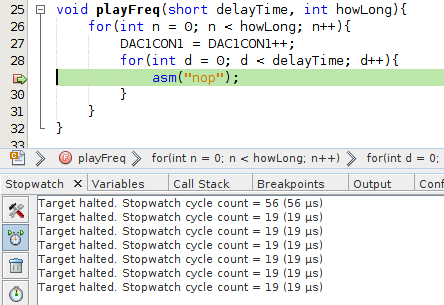

void playFreq(short delayTime, int howLong){
    for(int n = 0; n < howLong; n++){
        DAC1CON1 = DAC1CON1++;
        for(int d = 0; d < delayTime; d++){
            asm("nop");
void main(void) {
    initDAC();
    while(1){
        playFreq(8,4000);
        playFreq(16,4000);
        playFreq(32,4000);

von Volker S. (vloki)
Der Simulator sagt, deine delay Schleife braucht 19us ;-)
<edit>
Wenn du als Schliefenvariable ein unsigned char nimmst und das Nop() weg
lässt, braut die Schleife immer noch 10us.
von Max M. (maxmicr)
Wie kann es denn 19 Zyklen dauern, um ein Register hochzuzählen und zu
prüfen, ob sie unterhalb eines bestimmten Wertes liegt?
Gibt es eine Funktion delay die eine Variable als Parameter annimmt?
Max M. schrieb:
> Wie kann es denn 19 Zyklen dauern, um ein Register hochzuzählen...
Wenn du ein int (16bit) nimmst muss erst mal ein Register hochgezählt
werden und überprüft werden, ob dieses übergelaufen ist.
Dann muss gegebenenfalls noch ein zweites Register hochgezählt werden...
