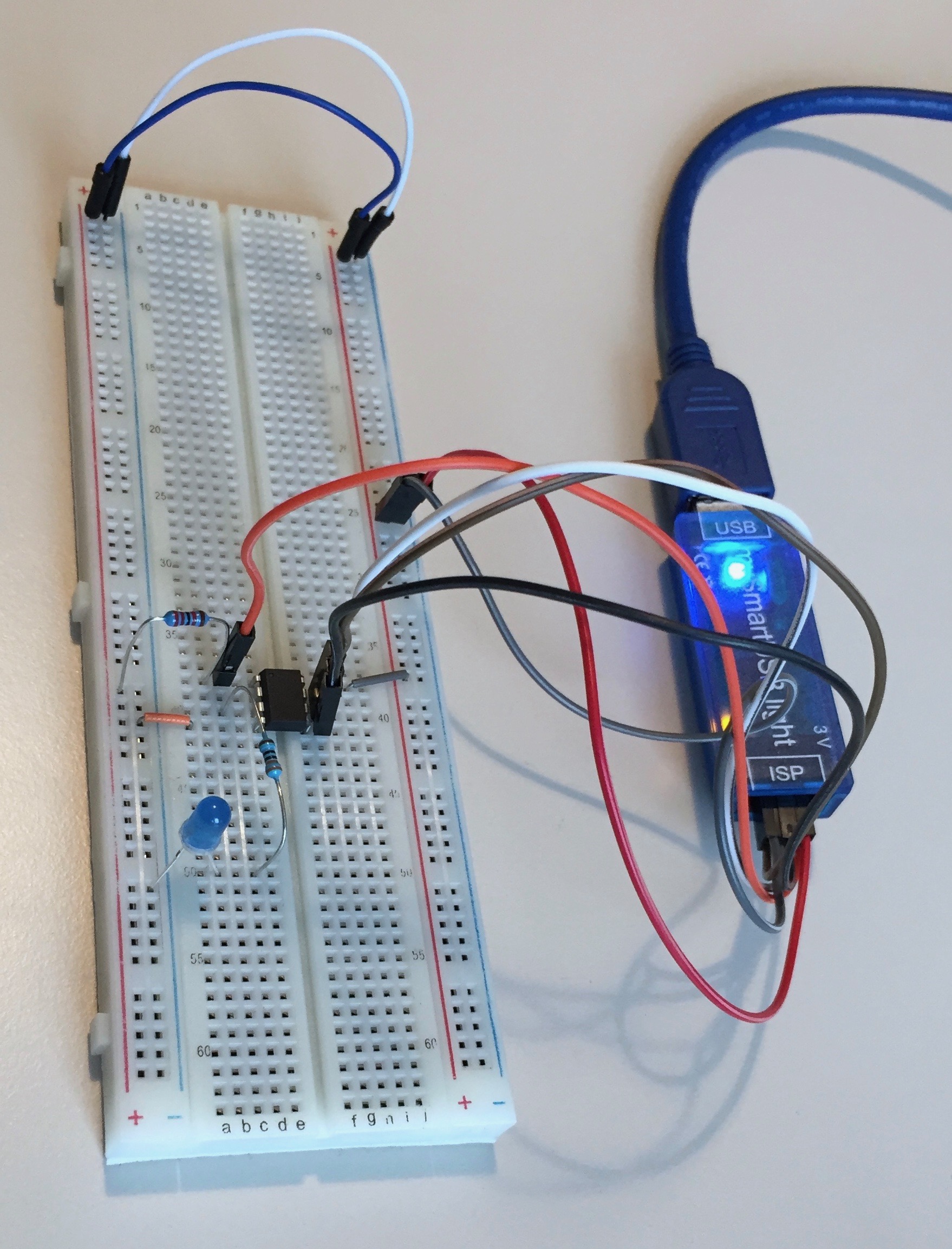

Als erstes Projekt wollte ich ein Blinklicht programmieren. (Schaltung
siehe Bild "Breadboard". 22kOhm Pull-Up Widerstand beim Reset-Pin. Der
Rest sollte klar und erkennbar sein.)

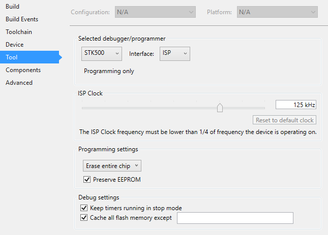

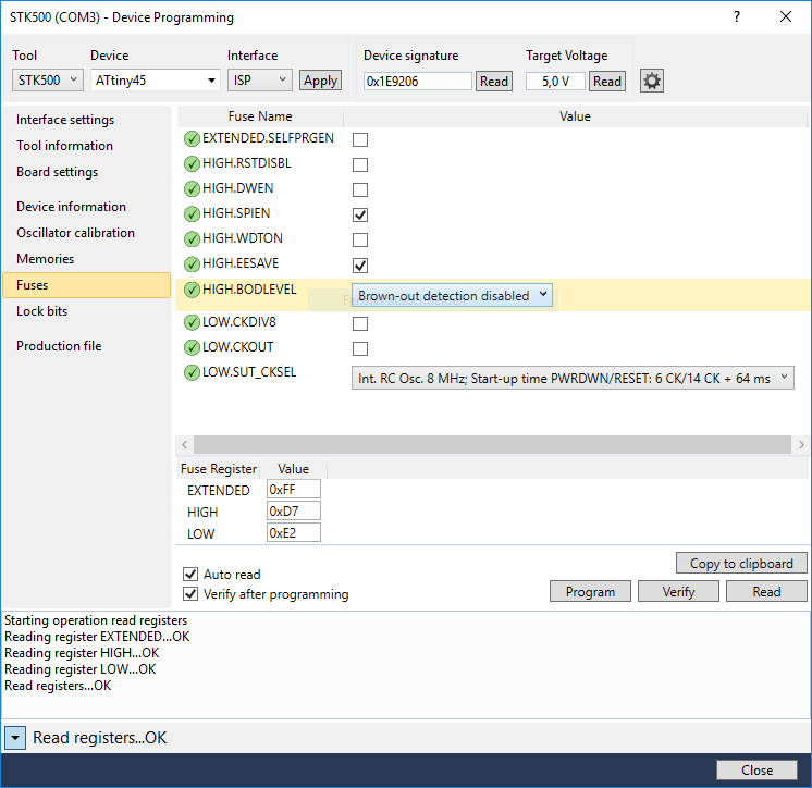

Ich habe noch 2 Screenshots von den Fuses und vom Tool angehängt. Die
Controller laufen auf 8 MHz Takt. Das Fusebit CKDIV8 wurde deaktiviert,
so wie es in meinem Lernbuch steht. Im Toolchain -> Symbols ist die
CPU-Frequenz der Headerdatei noch mitgeteilt worden, dass der Controller
auf 8 MHz läuft. (Sonst würden die 500 ms im _delay_ms in Wirklichkeit
natürlich deutlich schneller sein als 500 ms).

#5088306
Ein Programmieradapter ist erstmal nicht dazu gedacht, die Schaltung zu
versorgen. Wenn er's trotzdem macht, ist das sozusagen nicht ganz in
Ordnung. Ich könnte mir vorstellen, dass der SmartUSB light die
Spannungsversorgung zum Programmieren einschaltet, danach wird
programmiert und die Versorgung wieder gekappt (??) Während die
Versorgungsspannung zusammenbricht, versucht der Contoller noch zweimal
zu starten. Also mal 'ne eigene Spannungsversorgung anschließen
(4V..5V).

Gast #5088354
Ok, nach 2 Wochen habe ich den Fehler endlich gefunden bzw. ihr und
nicht ich ^^
Rafl. G hatte vollkommen recht. Der Programmer ist nicht dazu gedacht
die Schaltung zu versorgen. Der hat sich, wie du gesagt hast, immer
irgendwie neu gestartet.
Mit der externen Spannungsquelle klappt alles bestens! Danke!!
Danke auch für den Tipp mit dem Kondensator! Werde ich ab jetzt machen.
