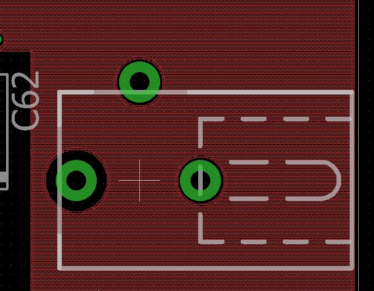

hätte ein Problem in Eagle. Und zwar habe ich eine vierlagige Platine
auf der ich einen Stecker platziere. Die Pads (lange Pads) vom Stecker
passen auf dem TOP und BOTTOM Layer, aber Eagle erzeugt anscheinend
andere Pads auf meinem GND and VCC Layer (runde Durchkontaktierung).
(Siehe Anhang)
Durch diese falsche Kontaktierung bekomme ich einen satten Kurzschluss
auf meiner Platine.
Im Package des Steckers lässt sich im Layer 2 und 3 nichts ändern, weil
diese gar nicht vorhanden sind. Das heißt Eagle erzeugt auf den zwei
mittleren Lagen automatisch diese falsche Durchkontaktierung.
Kann man in Eagle da irgendetwas umstellen oder gibt es sonst Abhilfen?
Mfg
Alex

Das ist normal. Jeder durchgehende Pin wird auf allen Lagen kontaktiert.
> auf meiner Platine.
Warum? Normalerweise wird die Fläche dort freigestellt. Was hast du da
gemacht, dass die Pins kontaktiert werden? Wie hast du die Kupferfläche
dort erzeugt? Was sagt der DRC dazu?
Es bringt nichts, in Eagle dort was umzustellen, denn sogar, wenn in
einer durchgehenden Kupferfläche nur eine Bohrung drin wäre, würde der
Pin kontaktiert. Das ist Fertigungstechnik, du musst nur mal in Kupfer
und als Platinenfertiger denken...

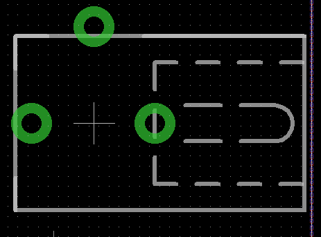

#5089328
@Alexander (Gast)
>(Siehe Anhang)
>auf meiner Platine.
Hehehe, böse Falle. Da bin ich auch reingetappt!
Ja.
Ja, es gibt ein ULP, welches in den Zwischenlagen die notwendigen
Freiflächen einfügt.
make-long-pad-inner-layer.ulp

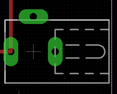

#5089329
@Christian B. (luckyfu)
>Eine vernünftige CAM Abteilung hätte den Fehler jedoch finden und dich
>warnen können.
Das ist gar nicht deren Job.
>Nichtsdestotrotz solltest du dich mit dem Thema DRC
>einmal vertraut machen, dem fällt so etwas ebenfalls auf und der sollte
>vor der Datenabgabe dringend bemüht werden.
Der DRC von Eagle findet diese Fehler nicht, weil da mit Langlöchern und
Fräsungen getrickst wird.
#5089333
@Lothar Miller (lkmiller) (Moderator)
>> auf meiner Platine.
>Warum?
Weil in den Langlöchern Fräsungen drin sind, welche den DRC vom Eagle
etwas austricksen. Die Tricks kommen aber offiziell von CADsoft.
Nur bei normalen, runden Pads.

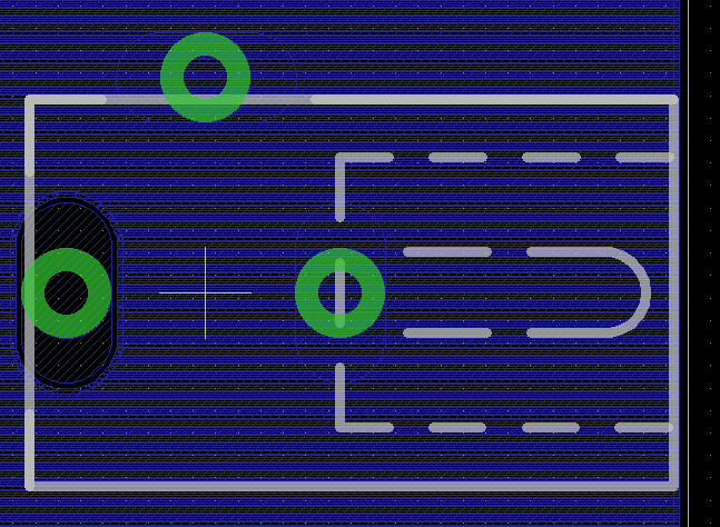

Gast #5089335
Du hast recht. Die Fläche wird dort freigestellt. Aber anscheinend nicht
gleichmäßig freigestellt. Im GND Layer ist die Freistellung kleiner wie
im VCC-Layer. Verursacht das meinen Kurzschluss?
Den GND-Layer habe ich ganz normal mit einem Poygon erzeugt und dann den
Namen zugewiesen.
Auf dem VCC-Layer habe ich verschiedene Versorgungspolygone gezogen,
weil ich unterschiedliche Spannungen auf meiner Platine verwende. Und
auch den passenden Namen zugewiesen.
Gast #5089351
ok dann werde ich diese ULP später ausprobieren. Danke schon mal für die
vielen Antworten.
Falk B. schrieb:
> Blende mal den Milling-Layer ein, dann siehst du die Fräsungen der
> Langlöcher und die dadurch verursachten Kurzschlüsse.
Wenn ich die ULP anwende, sind dann die Fräsungen in allen Layern
gleich? Habe ich das richtig verstanden?

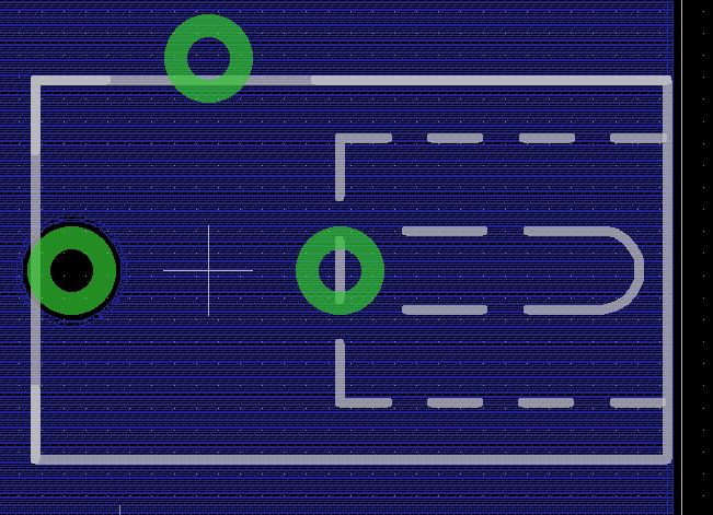

Moderator (Firma: Titel) Persönliche Seite #5089537
Alexander schrieb:
> Meiner Meinung nach hat es funktioniert.
Mit mikroskopischen Abständen. Du musst die Kupferfläche nicht bis ans
technisch machbare an die Pins ran fluten. Beim ersten Fehler auf dem
ersten Prototypen bist du für größere Abstände dankbar.
> Was würdet ihr sagen?
Ich würde das Polygon um den Stecker herum aussparen.
Wofür ist dort überhaupt eine geflutete Versorgung nötig?

Gast #5090394
Michael X. schrieb:
> Der Padstack ist Murks.
Meine Rede von Oben :)
>Ja, nur dann hat er NDK.
Moment mal. Die Pads lassen, nur das Polygon weiträumig aussparen. Warum
sollten dann die Pads verschwinden. Klar, wenn er die dann wegfräst sind
die wech, aber es kommt dann keine weitere Durchkontaktierung hinzu.
Never Mind. Wenn ich Altium da ein Langloch nachträglich reinmache und
Rule angebe "Freisparen", dann hält der das Kupfer auch wech. Und ich
sehe dass ich da nachträglich noch eine Bohrung reingesetzt habe.
rgds
#5090464
Altium hat ja auch kein Problem mit Langlöchern, Durchkontaktiert oder
nicht. Ich könnte dort sogar Durchkontaktierte Rechteckige Löcher
nehmen, wenn jemand sowas mal Stanzen will.
In Eagle geht das nur mit Verrenkungen. Da ich schon ewig nicht mehr
damit arbeite hab ich daran nicht gedacht, wir haben aber mit genau
dieser Konstellation auch schon ordentliche Kurzschlüsse generiert.
Bei diesem Stecker könnte man aber auf die Langlöcher auch ganz
verzichten und entsprechend große Rundlöcher verwenden. Das braucht zwar
mehr Zinn beim löten aber man erspart sich ne Menge Ärger mit
irgendwelchen Tricks und Kniffen die man beim übernächsten Redesign
vergisst und wo man wieder diesen Murks produziert
Gast #5090474
Hallo und danke nochmal für die vielen hilfreichen Antworten.
Habe jetzt einfach die Kupferfläche von GND-Layer und VCC-Layer unter
dem Stecker entfernt (Polygon neu gezogen). Sollte das Problem lösen.
Habe leider keine Möglichkeit auf Altium zu wechseln.
Danke nochmal!
Alex
