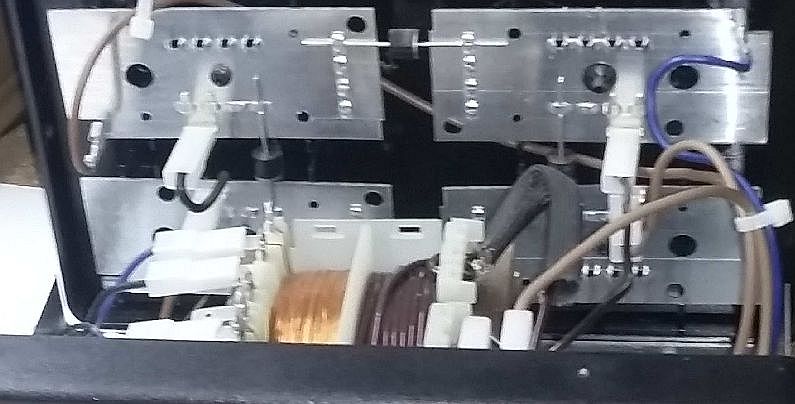

Gast #5089382
Hallo, mein Ladegerät hat den Startversuch nicht überlebt.
Elektriker hat durchgemessen Strom kommt nach dem Wechsel der oberen
Sicherung, aber nicht in ausreichender Stärke.
Er vermutet die Platine.
Kann jemand helfen wo ich so ein Teil her bekomme, Güde hat nichts und
ich weis nicht wonach ich fragen soll wenn ich die beim Elektronik
Händler bestellen will :-(
Vielleicht weis ja auch jemand was durchgebrannt ist und was ich dann
wechseln muss.
Vielen dank, wenn ich kein Glück habe muss er auf den Schrott wär
schade.
Hab noch ein paar Detailfotos falls benötigt.
#5089396
Eine Ersatzplatine kostet vermutlich so viel wie das ganze Ladegerät.
Wobei die teuren Teil eher der Trafo, Gehäuse und Gleichrichter sind.
Der Mikrocontroller auf der Platine wird die Anschlüsse des Trafos
umschalten um die draufgezeichnete Ladekurve hinzubekommen.
Wenn man darauf verzichtet sondern das Ladegerät wie früher, ungeregelt,
verwendet, wird man die ganze Platine rauswerfen können. Dann muss man
den Akku eben selbst abklemmen wenn er voll ist damit er nicht überladen
wird.
Was auf der PAltine genau kaputt ist, kann man bei deiner
Fehlerbeschreibung nicht sagen, es kann ein Thyristor sein, oder auch
der uC.
#5089410
Was würde denn benötigt werden zur Fehlerbestimmung?
Oder kann ein anderes Teil von einem anderen Hersteller eingebaut
werden? Das Güde Matic15 gibt's nicht mehr, Ersatzteile hat Güde keine
mehr, alles was ich noch beisteuern kann sind die Platinenbezeichnung PS
oder P²S 24-06 und die vom Foto MATIC 10-15-20.
Ich hab mit Elektrik leider nix am Hut hat mir keiner beigebracht...
Danke
Gast #5089431
> mehr
Wahrscheinlich hat Güde das direkt aus Fernost bezogen und hat nicht mal
einen Schaltplan dazu. Die Platinenbezeichnungbringt gar nichts.
Einzige Chance ist das zu jemandem zu bringen der sich mit Elektronik
auskennt.
Falls es der µC überlebt hat (Chancen sind vieleicht gar nicht so
schlecht, da es beim Startversuch wohl überlastet wurde) sind vieleicht
nur der Leistungshalbleiter (Das Teil auf dem Kühlkörper) oder der
Gleichrichter defekt.
#5089697
Seltsamer Aufbau mit den 3(4) Dioden die an den Kühlblechen festgeklemmt
sind.
Scheint aber auch ein konventioneller 50Hz-Trafo drin zu sein.
Das läst sich bestimmt noch reparieren, wenn der µC noch funktioniert.
Gibt’s denn keine Radio+Fernsehwerkstatt  in der nähe?
Die schauen sich das garantiert mal an.
So viel scheint ja in dem Kasten nicht drin zu sein.
Edit:
Hast du ein Multimeter zur Hand?
