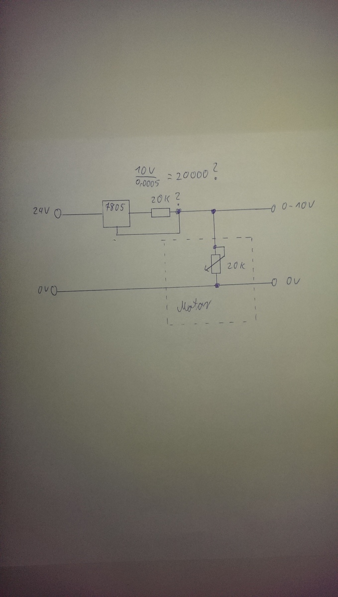

von Martl (Gast)
Ist das richtig gerechnet?
von Olaf (Gast)
Ja. Jetzt musst Du nur noch den 7805 durch einen 7810 ersetzen, dann ist
das eine super einfache und stabile Konstantstromquelle, die Du Dir da
ausgedacht hast. Die Versorgungsspannung sollte Richtigerweise 24V sein.
10 Volt / 20000 Ohm = 0,5 mA
von Dietrich L. (dietrichl)
Unabhängig vom falschen Widerstandswert:
Du hast den Strom vergessen, der aus dem "Common"-Anschluss
herausfließt.
Da braucht Du schon eine "richtige" Konstantstromquelle oder einen
Regler mit genügend kleinem Ruhestrom.

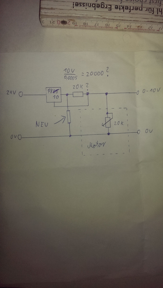

von Martl (Gast)
Stimmt natürlich einen 7810, will ja bis 10v messen!
Helft mir da bitte wie ich die konstantstromquelle besser machen kann, (
ich glaube du meinst weil der bei der geringen Auslastung Evtl. Zum
flimmern anfängt oder)
Ich stelle mal kurz ein Update meiner Schaltung rein, mit der ich glaube
die Auslastung des 7810 besser ist, wenn ich denken korrekt!
Mit dem Wert habe ich vor:
Ich habe da eine Anlage in eine Trocknung (bis 75C°) eingebaut, die zwei
Linearmotore stellen darin eine Höhe ein, gesteuert mit diversen
Parametern und Analogwerten wird das ganze (Ca 14 Motore und noch andere
Stellglieder ) von einer eaton easy, die braucht die 0-10v am Eingang.
Messen via Strom gefällt mir sehr gut, weil ich Leitungslängen und
kabelerwärmung weitestgehend dadurch ignorieren kann. Wichtig ist nicht,
dass die Steuerung den Wert auf einen10tel erkennt, sondern die
linearität der Messung, den Rest kann ich mit einem Abgleich einstellen.
Schon mal danke für die sehr gute Inspiration von euch allen!

von Martl (Gast)
Schaltung die 3te
von Olaf (Gast)
Martl schrieb:
> Schaltung die 3te
Nein, an der Auslastung liegt es nicht. Der Ableitstrom aus dem Common
Anschluss ist größer als der Strom durch die 20k, deswegen funktioniert
Deine Schaltung für kleine Strome ungenau.
Du brauchst eine richtige Konstantstromquelle, hier ein Beispiel. Links
oben werden die +24V angeschlossen unten ist 0V. R1 hat einen Widerstand
von 1k2, er bestimmt den konstanten Strom von 0,5mA (0,0005A x 1200 Ohm
= 0,6V). T2 ist ein BC327 und T1 sollte ein BC516 Darlingtontransistor
sein, damit der Common-Strom möglichst klein gehalten werden kann, weil
R2 einen hohen Widerstand von 470k bis 1M hat.
Auf der rechten Seite schließt Du Dein 20k Poti an, am besten noch ein
2k2 Widerstand in Reihe vom Poti zum Kollektor von T1, damit der
Kollektor niemals die Masse sieht.

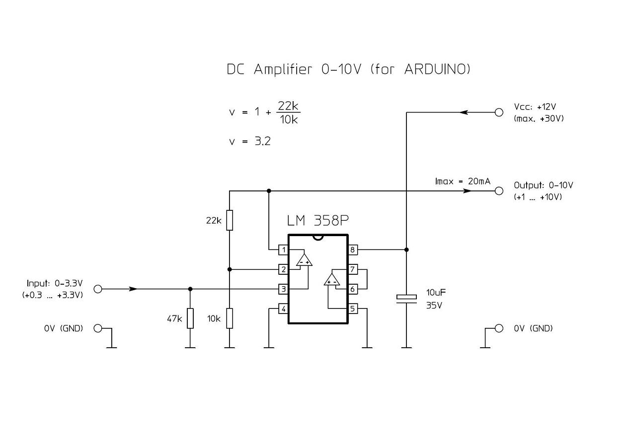

Nachtrag. An dieser Beispielschaltung kannst Du erkennen wie der zweite
unbenutzte OpAmp in dem selben Gehäuse beschaltet wird, damit er nicht
zu Schwingneigungen neigt.
Es handelt sich hierbei um eine vollkommen andere Schaltung, die hat
nichts mit Deinem Problem zu tun! Es geht hier lediglich nur um die
Beschaltung des nicht benutzten OpAmps!
Nebenbei hast Du schon mal die Anschlussbelegung des LM358.
von Olaf (Gast)
Schaltung nicht angehängt.

um die Funktion zu erklären eine steuerbare 10er nennen!
Martl schrieb:
> Aha, interessant, ich glaube im vereinfachsten Sinn kann man den LM431
Genau! Und gegenüber einer "normalen" Zenerdiode ist sie viel genauer
und hat einen sehr steilen Spannungsknick.
