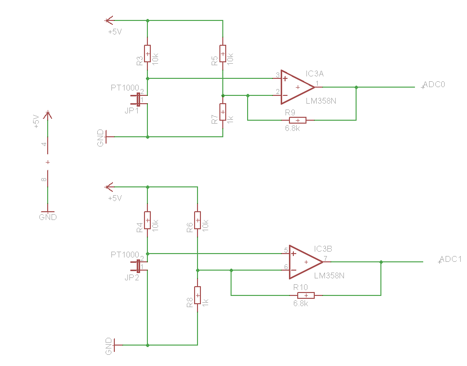

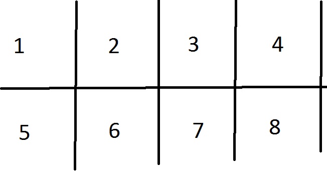

Hallo zusammen, ich sitze momentan an meiner Bachelorthesis und muss ein Heizbett für meinen 3d-Drucker (Renkforce 500) bauen. Ich habe mich durch das Forum ein wenig durchgelesen, aber nichts passendes gefunden. Kurze Erklärung erstmal zu meinem Projekt. Ich werde mehrere kleine Platten haben, die ich dann auf unterschiedliche Temperatur bringen möchte.(Ein Foto dazu habe ich hinzugefügt.) Der Bereich sollte zwischen 0-150 Grad liegen, da auf den Platten eine Glasplatte liegen wird und diese ca 80 grad warm werden sollte. Um diese Platten zu erwärmen, werde ich alle über externe Stromquellen ansteuern müssen. Die Platten bestehen aus einer sehr dünnen nicht leitenden Aluminiumplatte oben, einem Heizdraht von Conrad, Wärmeleitpaste um verkleben und einer Keramikplatte für die Unterseite um wenig Hitze nach unten zu verlieren. Mein Betreuer möchte nun von mir, dass ich die Temperatur der Platten mit PT1000 Sensoren ermittel. Dafür habe ich den "guten" PT1000 Messwandler und einen PT1000 Sensor ( Später werden es 8 Sensoren sein für jede Platte eine und glaube 8 Messwandler, da der Messwandler nur 1 Sensor auslesen kann?). Die Genauigkeit kann 3-4C sein. Nun zu meinen Fragen: Wie kann ich den Messwandler am besten mit dem Arduino betreiben? Ich muss dafür ja ein Programm schreiben womit ich die Temperatur des Sensors abgreifen kann. Der Arduino soll einmal zum auslesen der Temperatur verwendet werden und zum anderen soll ich eine Regelung für die 8 Platten schreiben um diese aufzuwärmen. Ich würde mich im Bereich des Programmierens als sehr schlecht Betiteln. Daher würde mir jede Hilfe zurecht kommen. Ich danke euch schonmal jetzt dafür, dass ihr euch zumindest die Mühe gemacht habt, diesen Text durchzulesen. PS: Ich muss den PT1000 Sensor mit dem PT1000 Messwandler benutzen ( Habe auch einen PT100 sensor und einen PT100 Messwandler. Die darf ich auch benutzen), da es so vorgegeben ist. Gruß Taha

Taha A. schrieb: > Dafür habe ich den "guten" PT1000 Messwandler Ach den. Taha A. schrieb: > Habe vergessen zu erwähnen das es der von Pollin ist Welchen ? Der hat 2. Taha A. schrieb: > https://www.pollin.de/p/bausatz-pt1000-messwandler-810144?&gclid=CNnTttPiptUCFYU_GwodsmcCRw Oh no. Tonne auf, Schaltung rein, Tonne zu, Bachelorarbeit nicht bestanden weil zielgerichtet den grössten Schrott gekauft. Die Schaltung ist dermassen mieserabel, die liefert eher die Temperatur des Spannungsreglers als die Temperatur des Sensors. Als Bachelor schon Problem mit einem Temperaturegelprogramm zu haben und dann jegliche Schaltng fertig akufen, ist auch sehr anspruchslos, das ist Grundschulniveau. Hat man euch eigentlich in den ersten 4 Jahren nichts beigebracht ? http://www.dse-faq.elektronik-kompendium.de/dse-faq.htm#F.7.8 Da du mehrere auslesen willst, lohnt sich die Schaltung mit dem MCP3424. Taha A. schrieb: > ich muss den Messwandler aber verwerden. Ist wie gesagt Vorgabe. Kein Wunder, daß deine Uni so schlecht ist, daß du bisher nichts gelernt hast, wenn der Professor auch keine Fachkenntnisse hat. Mach ihm mal eine Fehlerechnung mit den Toleranzen und Temperaturabhängigkeiten der verwendeten Bauteile, dmit er erkennt, wie mies die Schaltung ist. Dann wäre wenigstens die Bachelor-Arbneit zu etwas wert.

Taha A. schrieb: > ich sitze momentan an meiner Bachelorthesis und muss ein Heizbett für > meinen 3d-Drucker (Renkforce 500) bauen. Du willst doch dabei auch was lernen, oder? Daher sehe davon ab irgendwelche fertigen Bausätze "gedankenlos" zu verwenden. Sag Deinem betreuer, ob Du denn nicht einen eigenen Meßwandler bauaen kannst. Des Weiterem solltest Du auch lernen warum man bei einem PT1000 einen Meßwandler benötigt, und vorallem sich darüber Gedanken machen wie man mit den Meßwerten umgeht (Bereich, Auflösung.... usw). Schaumal, mit diesen paar Sätzen ist Deine Bachelor Asrbeit zu mindetsens zu 40% gegliedert ;-) Im Anhang, wie ich mal einen PT1000 verwendet habe. Erarbeite Dir selbst wie die Schaltung arbeitet, der rest kommt von selbst, wenn Du diesen Schritt gemeistert hast.

Was sollen verschieden temperierte Heizungen an einem Druckbett bringen? Wozu soll das gut sein?
@Rufus: Theoretisch könnte man Heizleistung sparen. Dazu müssten die einzelnen Bereiche allerdings thermisch weitestgehend entkoppelt sein. Bei einem so kleinen Druckbett dürfte es aber nicht sinnlvoll sein. Bei deutlich größeren Druckbetten halte ich es für sinnvoll.
Volker K. schrieb: > Dazu müssten die einzelnen Bereiche allerdings thermisch weitestgehend > entkoppelt sein. Und es muss sichergestellt sein, daß sich das Druckbett dabei nicht verzieht.
Taha A. schrieb: > ... da auf den > Platten eine Glasplatte liegen wird und diese ca 80 grad warm werden > sollte. Ich drucke ABS mit ca. 110 Grad. Konstruiere lieber so, das du die auch erreichen kannst, sonst äegerst du dich später nur. Bei einem Druckbett von ca. 210x135 (oder hab ich mich verlesen?) würde ich nicht den Aufwand für ein mehrfach geteiltes Heizbett machen. Es lohnt nicht wirklich.
