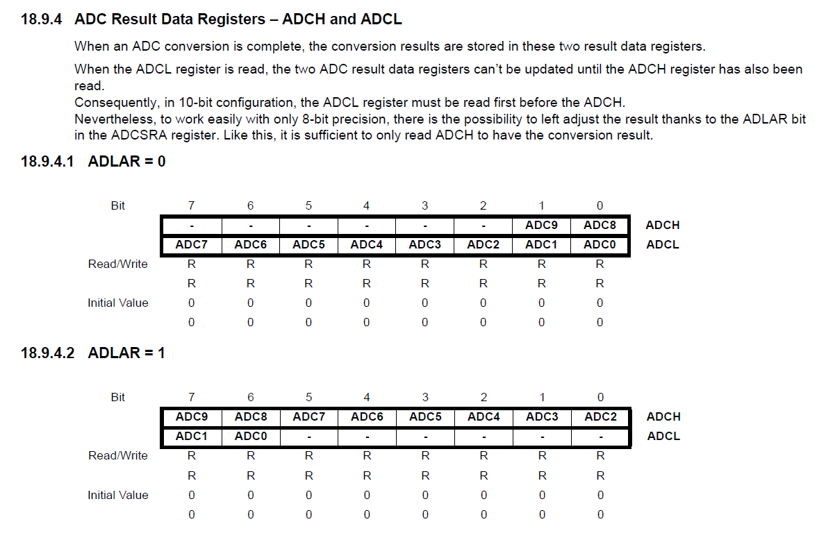

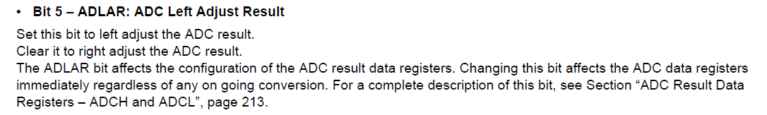

Hallo nochmal! Ich habe mir das ganze jetzt moch einmal angesehen und
verstehe es nicht!
Ich habe doch das Ergebnis der Wandlung rechts ausgerichtet (10 Bit).
Siehe dazu Bild ADLAR und ADLAR1. Wenn ich ADLAR=0 "setze" (lasse wie er
ist) habe ich das Register rechts ausgerichtet und 10 Bit.
Wie/wo sind die Register durcheinander geraten?
Zudem würde mich interessieren wie das mit dem Register generell ist.
Wenn ADLAR=0 wird zuerst ADCL und dann ADCH beschrieben, richtig? Das
Auslesen habe ich so verstanden: Zuerst ADCL und erst dann ADCH
auslesen. Aber das geschieht im Background. Da habe ich ja nichts drann
geändert!

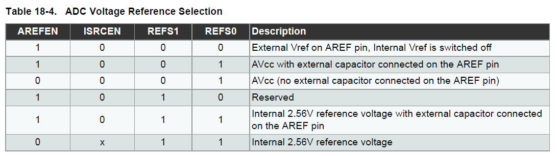

Was auch nicht ganz durchsichtig ist, ist die Einstellung zur externen
Referenzspannung!
Hier habe ich die zweite Einstellung von oben gewählt, siehe Bild
AREFEN! Somit muss AREFEN=1 gesetzt werden. Etwas weiter unten im
Datenblatt finde ich aber folgende Info zu AREFEN, Bild AREFEN1. Das
wiederspricht sich doch!!! AREFEN=0 damit interne AREF getrennt ist von
AREF. Oben steht aber das AREFEN=1 gesetzt werden soll um externen
Kondensator auf AREF zu legen.
Generell interessiert mich auch wo die Unterschiede in den ersten drei
Einstellungsoptionen zur Referenzspannung liegen?
1: External Vref on AREF pin, Internal Vref is switched off
2: AVcc with external capacitor connected on the AREF pin
3: AVcc (no external capacitor connected on the AREF pin)
1 und 3 scheinen das selbe zu sein?!
Wenn Ihr mir das Entwirren könntet wäre ich euch sehr dankbar!

Gast #5091702
> ADMUX = (1<<AREFEN) | (0<<ISRCEN) | (0<<REFS1) | (1<<REFS0);
ISRCEN steht in ADCSRB (auch wenn das hier wegen der 0 keine Rolle
spielt)
AREFEN dito, spielt eine Rolle.
Mitnichten. Bei 1 muss eine Referenzspannung von außen angelegt werden,
bei 3 wird die Versorgungsspannung AVcc als Referenz benutzt.
#5091713
Das Bit ADLAR repräsentiert zur besseren Unterscheidung die Zahl 5. Mit
'1 << ADLAR' kan man in irgendeinem Register das 5. Bit setzen.
Genauso ist es mit 'AREFEN'.
Dein Eingangspost:
ADMUX = (1<<AREFEN)  /* .... */
ADCSRA |= (0<<ADLAR);
Diese beiden Befehle 'bearbeiten' in den jeweiligen Registern das 5.Bit.
Nur:
Das 5.Bit in ADMUX hat die Bezeichnung 'ADLAR'. Auch wenn du die
Bezeichnung 'AREFEN' verwendest, sagst du dem µC trotzdem, das er das
Ergebnis der Wandlung links ausrichten soll.
Beim zweiten Befehl passiert nichts Schlimmes. Nämlich gar nichts. Das
wäre nur kritisch wenn 'ADATE' nicht gesetzt werden soll, und du mit '1
<< ADLAR' das 5.Bit einschaltest. Bit 5 in 'ADCSRA'? Richtig 'ADATE'.
Die Auswahl der Referenz kann im Register 'ADCSRB' vorgenommen werden,
in dem sich auch ein Bit (Nummer 5) befindet ... mit dem Namen 'AREFEN'
Alle anderen Bits schaust du dir noch mal an.
