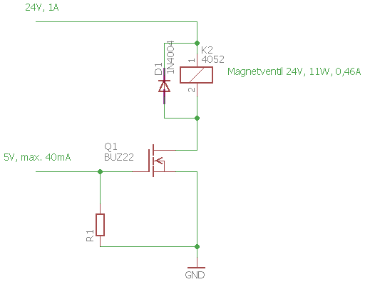

ich möchte ein 24V, 11W Magnetventil mit dem Arduino ansteuern. Es gibt
dazu zwar einiges an Überlegungen, aber ich möchte vermeiden, dass mein
Arduino wie bei anderen kaputt geht oder sonst irgendetwas passiert.
Als Versorgung möchte ich 24V, 1A verwenden.
Ich kenne mich noch nicht so gut mit den Transistortypen aus und weiß
auch nicht genau was für einen Widerstand ich verwenden sollte.
Teilweise wurde auch noch eine Z-Diode parallel zum Widerstand
geschaltet, ist dies notwendig?
Es wäre schön, wenn mein Problem ohne riesige Diskussion auskommt.
Vielen Dank im Voraus.
Nein.
R1 = 100k
R2 = 1k
R2 liegt in Reihe zum Gate (noch nicht eingezeichnet).
So kannst Du es machen, wenn keine hohen Schaltfrequenzen zu erwarten
sind.
Deine Schaltung ist o.k., nur die Bauteileauswahl nicht so. Der alte
BUZ22 wird mit 5V am Gate nur sehr wenig durchgesteuert. Besser nimmst
du einen Logiklevel MOSFet, wie z.B. den IRLZ34 oder IRLZ44, die mit 5V
Ugs voll leitend sind.
R1 kann so 10k - 100k gross sein. Gatewiderstand muss hier nicht sein,
wenn du nicht mit schneller PWM ansteuern willst.
von Hubert G. (hubertg)
Der BUZ22 ist nur bedingt geeignet, besser wäre ein IRLZ34.
R1 zwischen 47k und 100k. Z-Diode bei 5V Ansteuerung nicht notwendig.

von Joachim B. (jar)
ob hi- oder low side geschaltet wird wäre bei einem Photomos Relais
egal.
z.B. AQV252
Der Vorteil den ich sehe, durch die galvanische Trennung gibt es im
Fehlerfall (Transistor zerschossen) keinerlei Rückwirkungen auf den µC
von m.n. (Gast)

von Andy (Gast)
Magnetventil, 24Volt, 500mA...Arduino... Hm, darf ich raten? Ein
Magnetventil zur Gartenbewässerung.
Dann denke ich werden es noch ein, zwei mehr sein, die es anzusteuern
gilt.
Was spricht gegen ein ULN2008 + kleine 5V-Relais? Beim Erkenntnisstand
des TE wäre das vielleicht auch eine Option.
