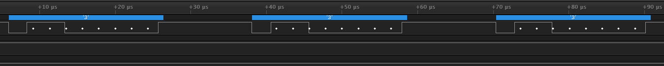

Das ist irgendwie ernüchternd...
Ich versteh auch grad meinen Timer nicht mehr, ich hab den jetzt so
konfiguriert:
    T0CON1bits.T0CS = 0b011; //HFINTOSC
    T0CON1bits.T0CKPS = 0b0100; //16 Prescaler
    T0CON0bits.T016BIT = 0; //8bit Timer
    PIR0bits.TMR0IF = 0; //Clear overflow interrupt bit
    PIE0bits.TMR0IE = 1; //Enable overflow interrupt
    INTCONbits.GIE = 1; //Enable global interrupts
    T0CON0bits.T0EN = 1; //Enable Timer 0
Der Prozessor läuft mit 32MHz, durch den 1:16 Prescaler läuft der Timer
mit 2MHz, mit jedem Takt wird das 8-bit Register inkrementiert, bei 255
auf "256" findet ein Überlauf und der Interrupt statt, also alle
0.1275ms findet ein Interrupt statt, oder? Weil 32*10^6MHz / (255 * 16)
= 7843Hz, also alle 0.1275ms (oder 127.5us)?
Wenn ich in der Interrupt-Routine nur den Pin A0 ein und wieder
ausschalte, messe ich allerdings den Anhang mit Saleae Logic?
von Thomas E. (picalic)
Servus,
hier mal ein paar Sachen, die mit so beim Überfliegen des Threads
aufgefallen sind:
- Die Taktfrequenz-Einstellung im Simulator ist per Default auf 1 MHz,
lässt sich aber in den Projekt-Einstellungen ändern: (vor dem Start des
Debugging, sonst sind die Einstellungen gelockt) Project
Properties->Conf.->Simulator,
Auswahl "Oscillator Options". Dort aber dann nicht die Clock-Frequenz
=32 MHz einstellen, sondern die Instruction Cycle Frequenz, die ist bei
Deinem PIC Fosc/4, also bei 32 MHz Clock dann 8 MHz.
- Dein Timer0 bzw. dessen Prescaler läuft auch nicht mit der
Oszillatorfrequenz, sondern mit der Instruction Cycle Frequenz (Fcyc) =
Fosc/4 = 8 MHz.
Max M. schrieb:
> Im Simulator (mit Instruction Freq = 1MHz) ca 1.5ms, bei 32MHz wären das
> dann 50us
Deine Rechnung auf 50 µs scheint mir ein Irrtum zu sein. Ich würde mit
1,5ms/8, also knapp unter 200µs rechnen.

Max M. schrieb:
> Volker S. schrieb:
>> Kommentiere doch mal die ganzen Berechnungen aus und setzt nur den Pin.
>> Dann schau nochmal.
> Hab ich, siehe Beitrag "Re: FIR Filter auf PIC"
Sorry, habe ich übersehen ;-)
Hast du vielleicht auch das Löschen des IR-Flags raus genommen?
(Dann wäre das was man da sieht die Latenz des IR ;-)
Hab ich tatsächlich, oh :( 'in Boden versink'

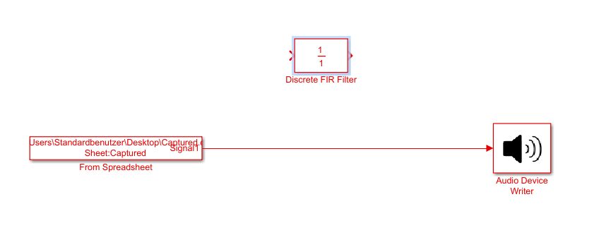

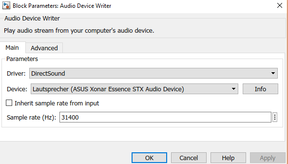

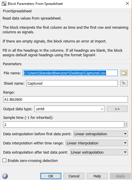

Ich hab die Messwerte des ADC nun in eine CSV Datei des folgenden
Formats übertragen (so will es Matlab anscheinend:
https://de.mathworks.com/help/simulink/slref/fromspreadsheet.html):
aufsteigendeNummer;Messwert
Dazu hab ich den "From Spreadsheet" Block benutzt, zur Ausgabe einen
"Audio Device Writer" Block, mein Timer hat einen Prescaler von 8, d.h.
eine Samplerate von ca. 31400Hz, das hab ich auch in dem Audio Device
Writer eingestellt, ich hab 62800 Samples gespeichert, d.h. 2s Audio.
Ich hab das mit einem C#-Programm gemacht, das Ganze hat allerdings ca.
5s zum Aufzeichnen gedauert (für 62800 Samples), jetzt weiß ich nicht,
ob Windows intern einen Puffer für die serielle Schnittstelle hat oder
ob mein PC nicht so schnell aufzeichnen kann, wie gesendet wird (Baud
Rate: 230400)?
Wenn ich mir das nun anhöre über Simulink, hör ich nur Geknacke und
erkenn die Musik überhaupt nicht mehr, als ob das was komplett anderes
wäre? Was hab ich falsch gemacht?

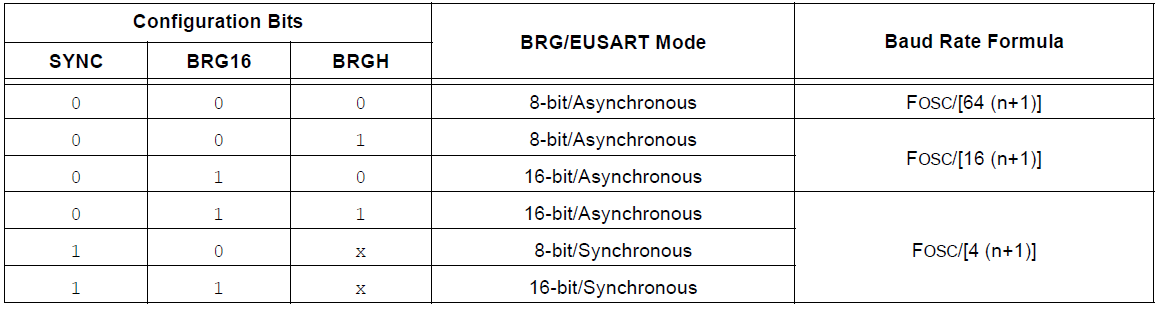

Ich hab das mit UART gemacht und die 8 MSBs des ADCs gesendet, das ist
meine ISR:
void interrupt __isr_handler(void) {
    TX2REG = ADRESH; //Send 8-bit Data
    ADCON0bits.GO = 1; //Start new ADC conversion
    PIR0bits.TMR0IF = 0; //Clear interrupt flag
Mit Saleae Logic gemessen feuert die ISR in einem Takt von 31.4kHz, also
31.4kByte pro Sekunde, da sind 230400 Baud vllt. dann tatsächlich knapp,
hab ich nun auf 460.800 Baud erhöht, jetzt dauert das Aufzeichnen von
3*31400 Bytes auch ziemlich genau 3s (2993ms)!

Ich hab in der ersten Spalte eine aufsteigende Nummer (der Block "From
Spreadsheet" benötigt das anscheinend), dann ein Semikolon als
Trennzeichen und in einer zweiten Spalte die gemessenen Werte vom ADC.

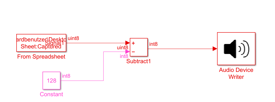

Patrick B. schrieb:
> (glaube der Lautsprecher benötigt Werte von -1 bis 1).
> Eventuell ist hier das Problem.
Im Block "To Audio Device" kann man in der Zeile "Device data type" auch
"8-bit Integer" auswählen?
von Patrick B. (p51d)
Max M. schrieb:
> Vielen Dank dafür, werde ich mir mal genauer anschauend. Trotzdem wäre
> es interessant zu wissen, wie ich das Mikrofon durch meine CSV Datei
> ersetzen kann.
Ich habe leider nur Matlab R2015a, und somit fehlt mir die "From
Spreadsheet" Funktion. Aber die Formatierung im csv sieht gut aus.
Sollte also klappen.

Wenn ich das wie im Anhang mache, bekomme ich die Meldung:
"Error in 'FIRFilter/Audio Device
Writer': The block input must be a uint8, int16, int32, or
floating-point data type."
Also doch unsigned?

Ich bin mir auch unsicher, was ich im Feld "Sample Time" von "From
Spreadsheet" eingeben soll, ist das 1 / 31400?
Ok, da kommen diverse Datentypen zusammen. Wechsle mal beim deiner
Konstante auf einen Int16. Zusätzlich einen Convert-Block um deine Werte
aus UInt8 auf Int16 für die Subtraktion umzuwandeln. Falls nötig kannst
du das vor deiner Ausgabe wieder auf Int8 limitieren.
Mhm, ich würde auch 1/31400 verwenden. Zusätzlich würde ich im CSV der
Index in der ersten Spalte auf x*1/31400 ändern. So ists überall gleich

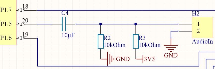

von Max M. (maxmicr)
Patrick B. schrieb:
> Hier musst du den Op Amp einfach durch deinen AVR ersetzen
So?

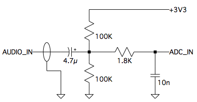

von Joe F. (easylife)
Max M. schrieb:
> So?
Nein.
So.
Die 1.8K und der 10nF bilden schonmal einen Tiefpass 1. Ordnung mit
Grenzfrequenz 8.8 KHz.
Einen solchen Tiefpass sollte man vor jeden ADC setzen, denn alle
Signalanteile oberhalb der halben Samplingfrequenz kann man nach dem ADC
in Software nicht mehr herausfiltern.
Warum jetzt auf einmal 100k und 4.7µF?
Wie macht ihr das eigentlich mit dem anpassen eurer Schaltung an euer
Projekt? Ich hab keine Ahnung wie ich das alles vor meinen ADC auf dem
Dev-Board löten soll :(
So würde ich es halt machen.
Du kannst auch 10uF und 2x 10K für den Eingangs-Hochpass nehmen, mir ist
das eben zu niederohmig.
Wenn die Quelle z.B. 20K Ausgangsimpedanz hat, nehmen die 2x10K deutlich
Pegel weg.
Aber wie gesagt, das geht auch.
Die 1.8K und 10n kann man auch durch etwas anderes ersetzen, z.B. 18K
und 1nF, hauptsache die Grenzfrequenz des Tiefpasses liegt etwas unter
10 KHz.
Ach, das geht, 5 Bauteile ist gar nix...
Ein Weg ist "Luftverdrahtung".
Besser: Bauteile auf kleines Lochraster-PCB und daran Kabel anlöten.
> 10 KHz.
10kHz?
Es wird mit 31.4kHz abgetastet, also würde ein Tiefpass mit 15.7kHz
schon reichen. (Stichwort "Anti-Aliasing Filter")
Ich würde 10kOhm und 1nF als RC-Tiefpass nehmen.
Kommt auf das Dev-Board an. Entweder nimmt man als Hilfe eine
Lochraster-Plate oder man bastelt das halt auf das Dev-Board... gibt
schlimmeres.
Patrick B. schrieb:
> 10kHz?
Der RC Tiefpass ist ja sehr flach (1st Order) und hat bei seiner
Grenzfrequenz gerade mal -3dB.
Daher ist es gut, die Grenzfrequenz so niedrig wie möglich anzusetzen,
und da offenbar hinterher die Frequenzen oberhalb 10 KHz eh
rausgefiltert werden
sollen, kann man den Filter vor dem ADC ruhig so tief ansetzen.

Ich hab den Spannungsteiler mit 10kOhm drangelötet, ich dachte, ich
müsste jetzt ~512 als Wert bekommen, wenn kein Signal angeschlossen ist
(also die Hälfte von 1024 wegen der Hälfte der Versorgungsspannung),
allerdings messe ich jetzt, auch wenn ich nur die 8 MSBs übertrage,
immer 3?

Das klingt schon mal vernünftig, aber aus meiner Sicht bist du da
trotzdem noch ziemlich ungenau. Hast du die Spannung mit einem
Mulitmeter am Pin mal gemessen? Wenn bei einem "vernünftigen" 10Bit ADC
nur 8Bit verwendet werden, müsste das schon bei 128 zu liegen kommen.
1.67V

Ich hab das UART Signal nun mal mit Logic aufgezeichnet, wenn ich als
Analyzer einen UART mit 460.800 Baud hinzufüge, erkennt dieser auch nur
3 :(
von FloMann (Gast)
Deine  Baudrate stimmt nicht die ist bei 400000, schaue nochmal ins db
und dir genau die Formeln zum bdrate Generator an. Für 460800 wären es
mit 32mhz und prescale 16 =3.34.
Eventuell macht deine usb uart Bridge die 400000 ja mit kann man mal
probieren.
Dann hängt es gff. noch an der Toleranz der taktquelle.

Thomas E. schrieb:
> Außerdem ist die Formel falsch. Der BRG-Registerwert ist
> X = (Fosc/Baudrate)/T-1
> T ist der Teilerfaktor des Baudraten-Generators (4|16|64, je nach BRG16
> und BRGH-Bitsetting). Also: setze BRG16 und BRGH Bits auf 1, dann ist
> T=4
Meine Formel ist nicht falsch, für die von dir angegebenen BRG16 und
BRGH Bits stimmt deine Formel, für meine BRG16 und BRGH Bits stimmt aber
meine Formel genauso!
    TX2STAbits.BRGH = 1; //High Speed UART
    BAUD2CONbits.BRG16 = 0; //8-bit BaudRate Generator
Also BRGH = 1 und BRG16 = 0
Hab ich doch, zeig mir dann bitte die Formel, mit der du auf 400.000
Baud kommst.
Thomas E. schrieb:
> für Deine 460800 Bd kommt raus:
> (32MHz/460800)/4-1=16.36 -> 16 ins BRG-Register laden.
Bin ich blind oder stimmt deine Formel nicht mit der vom Datenblatt
überein?
32*10^6 / [4 * (460800 + 1)]
Irgendwie verwirrt ihr mich gerade, ich dachte eigentlich, ich kann das
Datenblatt lesen und die Formel richtig interpretieren.

Nein deine Formel ist falsch, Thomas hat dir die richtige
aufgeschrieben.
Steht genau so mit rechenbeispiel im db bei der Baudraten Generator
Beschreibung. Den Prescaler auf vier wäre ein Mittel genauer auf die
Baudrate
zu kommen aber z.b. die typischen ftdi 232 usb uart Bridges können es
noch besser,
z.b. 232x mit 14Bit plus 3Bit fraktionell Teiler. Die 400000 als
beispiel gehen genau auf.
> aufgeschrieben.
Was genau macht dann die Formel in der von mir hochgeladenen Tabelle
(https://www.mikrocontroller.net/attachment/337296/uart_config.PNG)? In
der Spalte steht sogar "Baud Rate Formula"?
Auf Seite 479 steht die Formel "X = (FOSC/BaudRate/64) - 1", aber
nirgends steht etwas von "T" oder was "T" ist?
> Baudrate
> zu kommen
Welchen Prescaler denn? Wenn ich mit PDF-Search suche, finde ich im
gesamten EUSART-Kapitel nirgends das Wort "Prescaler"
> noch besser,
Hab ich nicht, ich hab einen mit CH340, der hat aber schon einen ESP8266
mit über 400.000 Baud geflashed, also hält er das Tempo anscheinend aus.
Ich versteh nicht, wo ihr diese Formeln her habt, ich seh die im
Datenblatt nicht, und warum ist die Formel, die auch im Datenblatt in
einer Tabelle steht, nun auf einmal falsch?
Das "T" ist nicht aus dem Datenblatt, sondern von mir - incl. der
Erklärung, daß es den Teilerfaktor 4, 16 oder 64 darstellt.
Sie errechnet die Baudrate aus der Oszillator-Frequenz und dem Wert (n),
der in das BRG-Register (BRGH,BRGL) geschrieben wird. Und genau diese
Formel (die aus der Tabelle rechts unten, mit T=4) habe ich benutzt, um
die Baudrate auszurechnen (ok, ich habe nicht "n" für den Wert des
BRG-Registers geschrieben, sondern "BRG"):
 Baudrate = Fosc/[4(n+1)] = Fosc/(T*(BRG+1)) = 32E6/(4*(16+1)) = 32E6/68
Wie Du siehst, habe ich keine andere Formel benutzt, als im DB steht und
natürlich ist die Formel im DB richtig!
> überein?
Diese Formel steht nicht im Datenblatt - jedenfalls nicht als Formel, um
aus einer gewünschten Baudrate den Registerwert zu errechnen! Du hast
offensichtlich die Formel zur Berechnung der Baudrate vom
BRGH/BRGL-Registerwert benutzt und da einfach den Registerwert durch die
Baudrate ersetzt.
Wenn Du also 460800 in das BRG-Register lädst, sendet der UART mit
17,361 Baud, wofür die Formel auch tatsächlich korrekt ist!
Um den Registerwert für eine vorgegebene Baudrate zu errechnen, musst Du
die Formel, wie auf Seite 479 "Example 33-1" gezeigt, nach X (= BRG
Registerwert) umstellen. Für mein "T=4" lautet die Formel dann:
X = ((FOSC/BaudRate)/4) - 1
Und genau diese Formel habe ich auch verwendet!
Mit Deinen Werten (TX2STAbits.BRGH = 1 und BAUD2CONbits.BRG16 = 0)
kannst Du die Baudrate aber nur entweder auf 400000 Baud oder 500000
Baud einstellen - ist beides zu weit weg von 460800, um zu
funktionieren.
Vielen, vielen Dank Thomas, für die ausführliche Erklärung! Jetzt habs
auch ich geschnallt :D
Bei einer Baud-Rate von 500.000 und mit BRG16 = 1 und BRGH = 1 (ergibt
dann 15 als Registerwert), erhalte ich nun auch 131 als 8-bit AD-Wert!
Mit dem "To Audio Device" funktioniert alles perfekt, wenn ich dieses
durch das neuere "Audio Device Writer" ersetze, bekomme ich Kratzen als
Ton :(
> dieses durch das neuere "Audio Device Writer" ersetze, bekomme ich
> Kratzen als Ton :(
Mhm, vergleich die doch mal. Unterschiedliche Datentypen, andere
Samplingrate, sonst andere Einstellungen?
Ansonsten kannst du aktuell die alte Version verwenden und den Fehler
bei mehr Zeit suchen.
BTW. Ich habe rasch die Doku zum Device Weiter überflogen: wenn du
diesen in meinem Beispiel ersetzen willst, musst du darauf achten, dass
er auch wirklich Int16 als Datentyp akzepiert (sonst selber vorgeben),
oder die Daten entsprechend vorher skalieren.
So, jetzt aber ins weekend ;)
