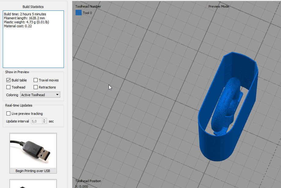

Was soll da der Überrest sein? Das hohle Ding da rechts?
So etwas produziert ein 3d-Drucker nur, wenn das Druckprogramm (d.h. der
an den Drucker gesandte G-code) entsprechende Anweisungen enthält, da so
ein Ding zu drucken.
Einfach so von sich aus macht das kein Drucker.
Oder meinst Du die "Störungen", den "Schmutz" in der Kerbe an diesem
Ding?
Persönliche Seite
Warten wir doch erst mal ab, was der Threadstarter eigentlich meint,
anstatt zu raten.
Der Rand ("brim") ist nicht nur der weiße Fleck rechts von diesem
Objekt, sondern rundherum geführt, und wenn das Bild nicht so "schick"
selektiv unscharf wäre, könnte man auch deutlicher erkennen, daß so ein
Rand auch an den restlichen Objekten vorhanden ist.
Für mich sieht das einfach wie ein gewolltes Modell aus das gedruckt
wurde (wenn auch relativ schlecht).
Aber die Form sieht gewollt aus, alleine wegen der unteren Kante und
dieser Nase daran.

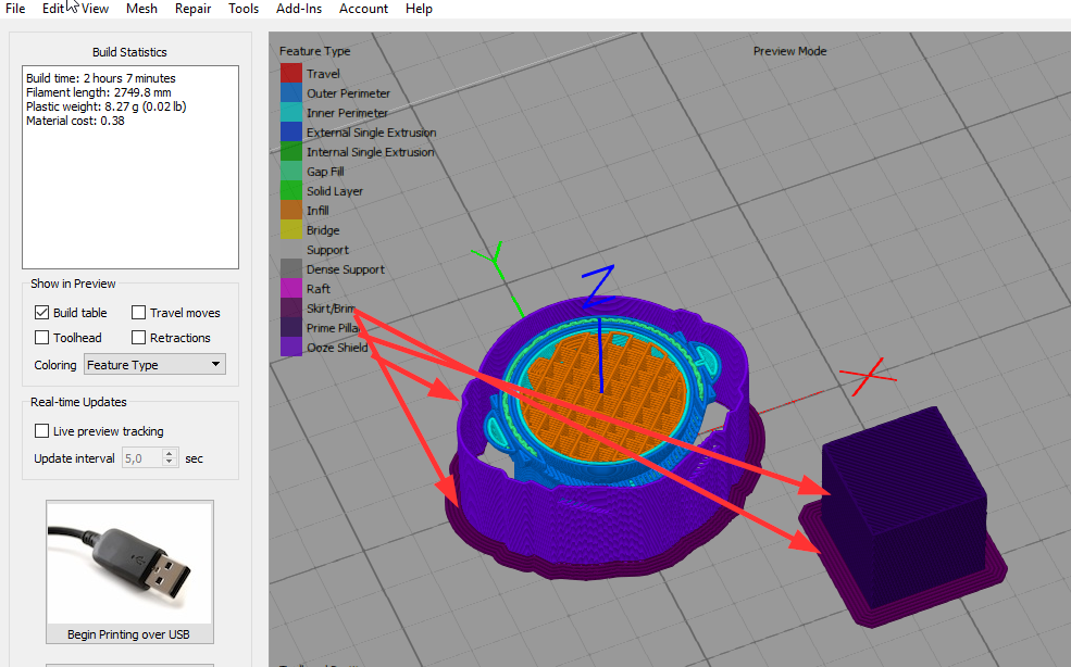

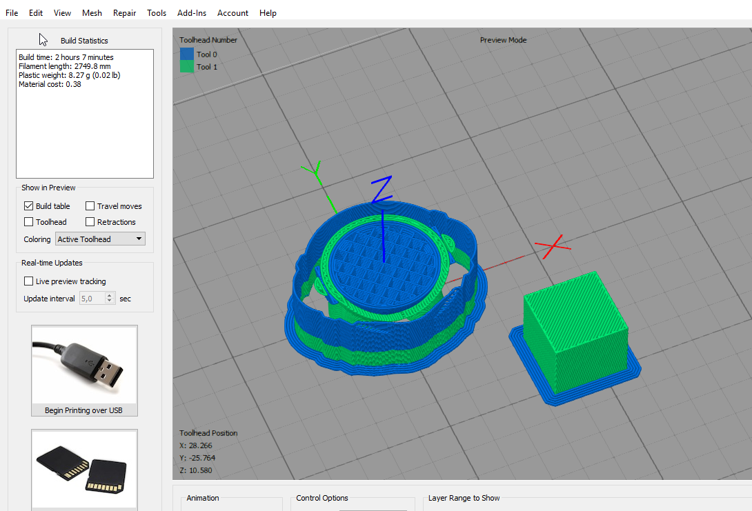

Es gibt noch sachen wie Ooze-Shield:
https://twitter.com/tumakers/status/552780083078119425
Das wird aber nur bei Dual-Color Druck verwendet wenn man zwei Extruder
verwendet (um die andere Düse zu säubern, und der andere Siff sich nicht
im Modell mit rein schmiert)
Oftmals auch kombiniert mit einem Prime Pillar um sicherzustellen dass
das Filament was vorher aus der Düse gesifft ist konstant herauskommt
http://makertum.com/en/wipe-and-prime-towers-for-slic3r/
Danke für so viele Antworten habe einigen dazugelernt!
Ja es muss der Prime Pillar sein!
Dadurch wird sichergestellt, dass die Düse grundiert und druckfertig
ist, bevor sie den Druck fortsetzt.
Das heißt also solange man keine zwei Extruder verwendet ist der Prime
Pillar nicht notwendig?

Naja nennen wir das rechte kleine Stück mal Testdruck um rechtzeitig zu
sehen, ob alles ok ist? Man muß ja nicht sinnlos fleißig sein.
