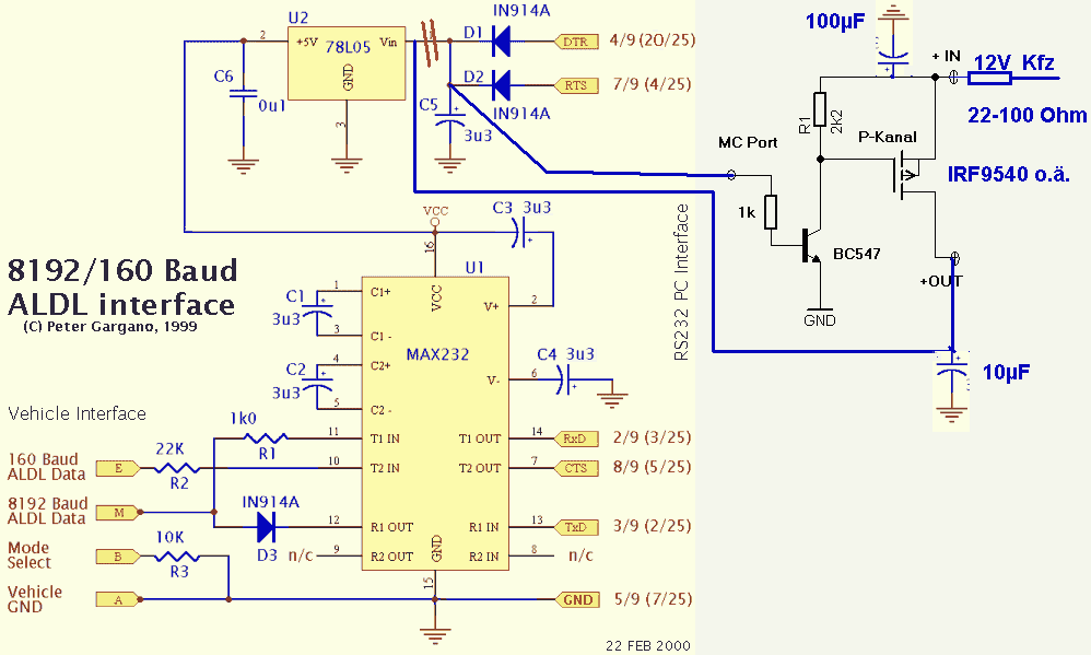

habe mir für einen Ami dieses Interface nachgebaut:
http://www.techedge.com.au/vehicle/aldl8192/8192hw.htm
Der Spannungsregler 78L05 benötigt mindestens 7 Volt, um 5 Volt ausgeben
zu können. RTS und DTR geben aber nur 5,5 Volt her.
An das Auto habe ich das Interface noch nicht geklemmt, aber die
Diagnoseprogramme erkennen es und stufen es als funktionstüchtig ein,
obwohl der Max232-Chip nur mit etwa 3,0 versorgt wird, da RTS und DTR
nicht mehr erbringen.
Kann ich das Interface so verwenden oder sollte ich lieber statt RTS und
DTR die Bordspannung des Wagens nutzen? Könnte ich Letzteres machen,
ohne die Platine umlöten zu müssen?
Danke.
Wenn Du einen Max3232 verwenden würdest, wäre die Versorgung mit nur 3V
kein Problem; der Max232 aber will 5V sehen.
Statt des 7805 könntest Du auch einen LDO (d.h. einen Linearregler mit
geringerem Spannungsabfall) verwenden.
Die Bordspannung des Autos kannst Du natürlich auch verwenden,
allerdings solltest Du die nicht ohne weitere Filterung an den beiden
Dioden da anschließen; das Auto-Netz ist als sehr verseucht anzusehen,
mit Spannungsspitzen und heftigen anderen Störungen.

Den Plus-Pol der 9-Volt-Batterie hatte ich mit den beiden Dioden, die
zuvor mit RTS und DTR verbunden waren, angeklemmt. Den Minus-Pol verband
ich mit Buchse 5 des RS232-Anschlusses. Der Spannungsregler gab 5,06
Volt aus und dennoch wurde das Interface von den Diagnoseprogrammen
nicht mehr erkannt.
Erst als ich das Ganze wieder, wie im Schaltschema von Gargano
aufgezeigt, zurückversetzte, ließ sich das Interface wieder von der
Software erkennen.

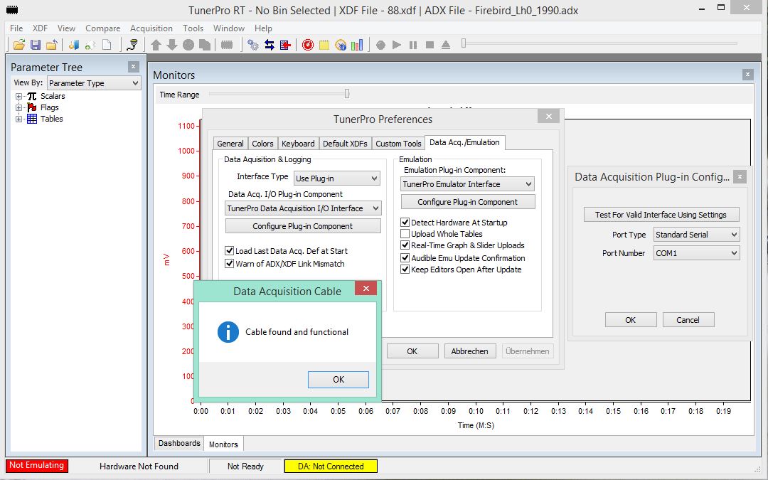

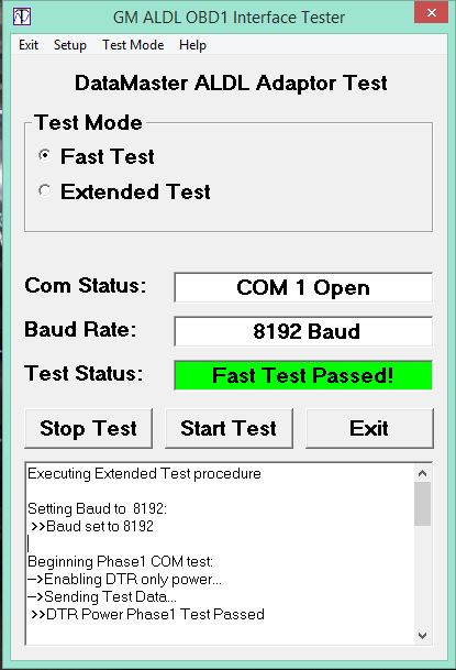

Hier zwei Logs von Tests, die ich mit eine speziell dafür geeigneten
Programm gemacht habe, ohne dass das Interface mit dem Auto verbunden
war:
____________________________________________________________________
Executing Extended Test procedure
Setting Baud to  4800: >>Baud set to 4800
Beginning Phase1 COM test:
-->Enabling DTR only power...
-->Sending Test Data...
 >>DTR Power Phase1 Test Passed
Beginning Phase2 COM test:
-->Enabling RTS only power...
 >>DTR Power Phase2 Test Passed
Beginning Phase3 COM test:
-->Enabling RTS + DTS power...
 >>DTR Power Phase3 Test Passed
Setting Baud to  115200: >>Baud set to 115200
Extended Test complete, all phases passed
Setting Baud to  8192:
 >>Baud set to 8192
Beginning Phase4 COM test:
 Checking 8192 BAUD Compatability
 -->Setting BAUD rate to 8192
 >>Baud set to 8192
    This will take several seconds...
 >>Transfer Speed Good!
   Expected   8192
   Measured   8222
   Acceptable Range = 7782 to 8600
   Difference 0,4%
Fast Test complete, all phases passed
Auch andere Programme gaben danach ein positives Feedback, wie ihr den
Anhängen entnehmen könnt.

Bei allen Screenshots, die hier angehängt sind, ist das Interface nur
mit dem Laptop verbunden gewesen.
Al schrieb:
> dennoch wurde das Interface von den Diagnoseprogrammen nicht mehr
> erkannt.
Ohne gleichzeitig angeschlossenes Auto kann dieses "Interface" auch
nicht erkannt werden. Wie sollte das gehen?

von Axel R. (Gast)
minus 6 und plus 5 ist doch ok...
StromTuner
Du kannst dir natürlich einen LDO oder auch die simple Schaltung mit
5,6V Zenerdiode und Längstransistor machen, dann kommst du immerhin auf
4,5V Speisung oder so.
Oder du baust dir eine Logik, die Power zwar von USB, PS/2 oder dem Auto
zieht, aber durch Pegel an dem Diodenknoten von DSR und CTS
freigeschaltet wird. Dann sollte das Verhalten wieder dem Original
entsprechen.
Siehe das angehängte Plänchen.
Soweit ich das sehe, gelten +/- 5V als der minimale erlaubte
Spannungshub des Senders bei RS232 mit Last, der Receiver soll +/-3 V
Pegel mimimal erkennen. Die 7V des Autors sind also schon etwas
optimistisch.
https://www.lammertbies.nl/comm/info/RS-485.html#char
https://en.wikipedia.org/wiki/RS-232#Voltage_levels

Das sollte so gehen, daß die Signale RXD und TXD vom Rechner auf der
Fahrzeugseite des Max232 über einen 1 Kiloohm Widerstand und eine Diode
miteinander verbunden sind. (Vergleiche den Schaltplan im ersten
Beitrag)

Al schrieb:
> Schöner wäre natürlich die Lösung von Matthias S. Dafür reicht mein
> Laienwissen jedoch nicht aus. Ich wüsste gar nicht, wie ich das
> "Plänchen" in die Gargano-Schaltung unterbringen sollte.
Ich habs dir mal in die Schaltung reingekliert. Das wäre für Anschluss
ans 12V Netz des Kfz.
Wenn du lieber 5V aus PS/2 Buchse oder USB des Notebook saugen willst,
muss der MOSFet ein Logikleveltyp sein (P-Kanal, wohlgemerkt) und der
78L05 Spannungsregler entfällt, ebenso der 22-100 Ohm Vorwiderstand.
von Al (Gast)
Super, danke! Damit kann ich was anfangen. So wie in deinem Schaltbild
dargestellt, werde ich es auch umsetzen.
Ich habe das Interface jetzt mal an den alten PC angeklemmt. Sobald die
Testsoftware gestartet wird, werden aus -10,73 Volt bei DTR und RTS
sofort +7,51 Volt. Letzteres meinte Gargano evtl. in seiner Mail, als er
7 Volt erwähnte.
Nochmals vielen Dank!
