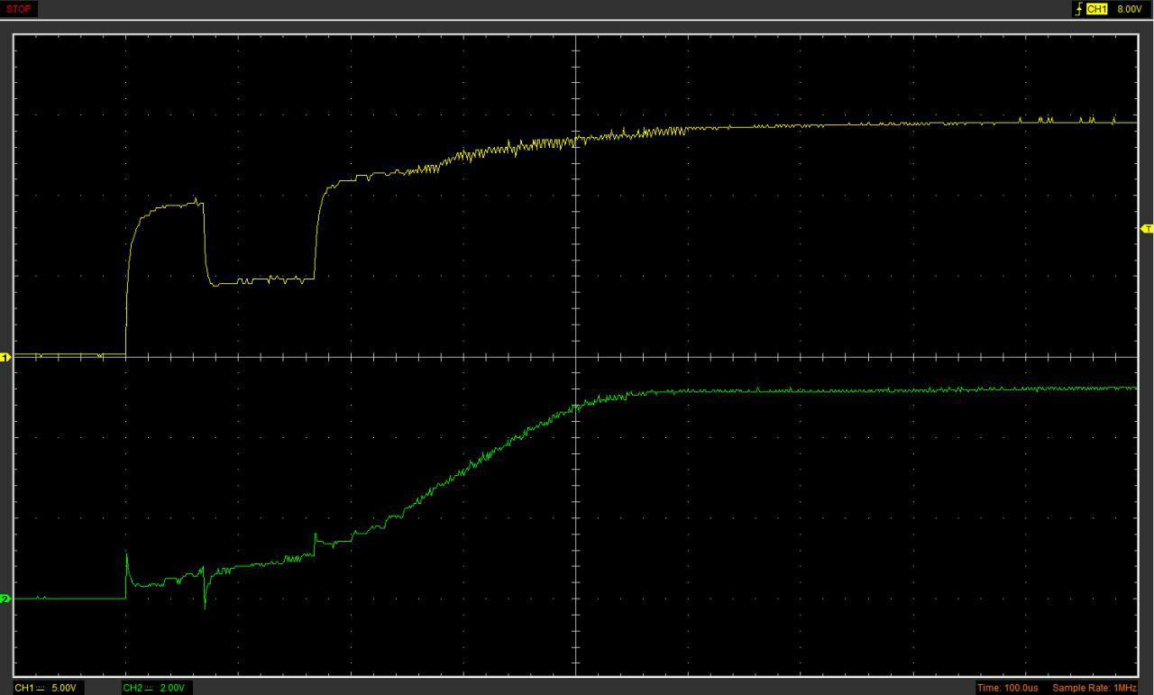

von Bastler (Gast)
Vorneweg, sry dass ich aus Versehen unter 2 Nicks geschrieben habe
(jemand = Bastler), war an unterschiedlichen Rechnern und hab nicht
darauf geachtet.
Der Verdacht auf Überspannung hat sich erstmal nicht erhärtet, einige
dutzend Aufzeichnung verliefen butterweich.
Bild: gelb: U_ein 5V/div, grün: U_aus 2V/div, 100µs/div
Falls noch jemand eine Idee hat, immer her damit
von Kurt (Gast)
Butterweich scheint deine Eingangsspannung zu sein.
Häng da mal Elkos dazu und schalte über einen Schalter der auch prellt.
Wozu? Elkos werden da nie sein und der Schalter prellt so wie er prellt.
von Kurt (Gast)
hobbyist schrieb:
Die Elkos sollen eine niederohmige Stromquelle ersetzen/simulieren.
Ich will sehen ob der erste Peak stärker ist wenn die Spannungsquelle
nicht einbricht bzw. steiler ansteigt.
Das der Schalter prellt wie er prellt das nehmen wir mal an.
Und wenn der Schalter mal so prellt dass die Logik des Reglers nicht
mehr arbeitet, der Längstransistor gerade eingeschaltet ist dann ist das
ein Zustand der die Ausgangsspannung so lange an die Eingangsspannung
klemmt bis die Regelschaltung wieder funktioniert.
Und das kann dauern, für manche Halbleiter ev. zu lange.
 Kurt

Kurt schrieb:
> Ich will sehen ob
Überzeugt ;)
Ich bau den Wandler morgen mal aus und mach ein paar Versuche ex vivo,
seine Zukunft im Gerät hat das Ding eh verspielt.
