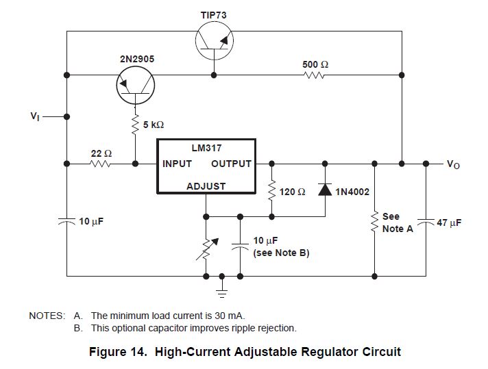

Hallo erstmal,
Ich bin hier ganz neu, da ich ein Problem habe.
Ich möchte ein Peltierelement und einen Lüfter mit je einem Poti
steuern.
Peltierelement: Spannung: 12 Volt, Leistung: 60Watt --> Stromstärke:
5Ampere
Lüfter: Spannung: 12Volt, Stromstärke: 0,3Ampere --> Leistung: 3,6Watt
Betrieben wird beides parallel mit einem 12Volt, max 8Ampere (96Watt)
betrieben.
Mein Problem ist jetzt, dass ich keinen Poti finde mit so wenig Ohm, da
ich für das Peltierelement ja ein Poti mit 2,4Ohm
(12Volt:5Ampere=2,4Ohm), dass 60Watt abkann brauche. Da ich dies aber
nirgends finde nun meine Frage. Kann man einen kleineren Strom/Spannung
mit nem Poti steuern, welcher dann nen Transistor steuert, der den
Strom/Spannung verstärkt? Alle Potis die ich gefunden habe lagen bei
100Ohm aufwärts. Hat da jemand eine Lösung? Am besten mit Schaltplan :D
Und zum Lüfter; da wäre ja ein 40 Ohm Poti der 3,6Watt abkann benötigt.
Gibt es sowas zu finden oder wäre es hier auch besser das mit Transistor
zu steuern? Falls das überhaupt geht?!
Ich hoffe wirklich jemand kann mir helfen

Gast #5091481
So könnte man es machen, aber dann verbrätst du am Transistor bis zu
15W.
Besser wäre ein Buck-Converter (5-10€ auf eBay), dessen Poti du durch
deines und einen Widerstand ersetzt.

Gast #5091498
Vincent H. schrieb:
> Was macht dieser Buck-Converter? Und was für einen Poti und Widerstand
> bräuchte ich genau?
Die Spannung und somit den Strom durch das Peltierelement reduzieren und
somit die Leistung steuern.
Bei einem der Wald-und-Wiesen Module mit 32-38V maximaler
Ausgangsspannung würde ich sagen mit einem 1kOhm Poti in Serie mit einem
1k8 oder 2k2 Widerstand kommt man ganz gut auf 0-12V.
Google hilft mit (Buck Converter Ausgangsspannung begrenzen) oder so
bestimmt weiter.

Gast #5091505
Nein, 12V am Eingang, 0-12V am Ausgang des Reglers.
Mit dem Poti auf der Platine stellst du die Ausgangsspannung ein, die
geht aber meistens von 0- irgendwas über 30V.
Da ein Buck Converter nicht mehr als Eingangsspannung ausgeben kann,
würde beim Drehen erstmal von 0-12V rauskommen und dann beim
weiterdrehen nichts mehr passieren.
Um den Bereich anzupassen, ist der Widerstand in Serie zum Poti da.
Wie gesagt, Google, ist keine unübliche Veränderung an so einem Modul.

Gast #5091518
Ben B. schrieb:
> Wichtig ist beim Peltier-Element, daß man es wirklich mit einer
> geregelten und geglätteten Gleichspannung bzw. Gleichstrom betreibt.
Da für Vincent der Wirkungsgrad des Reglers egal ist, kann er für alles
einen LM317 verwenden. Wenn der zu schwach ist, wird er einfach mit
einem zusätzlichen Transistor stark gemacht. Statt nur einen TIP73
können auch zwei TIPSE mit je einem 0,01 Ohm Widerstand in der
Emitterleitung parallel geschaltet werden.
