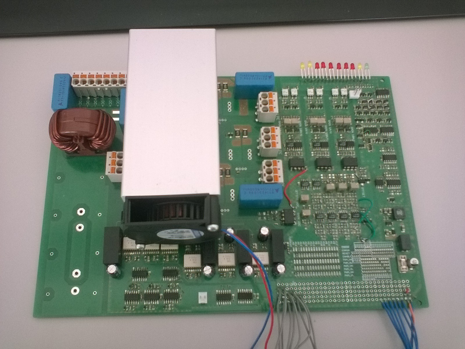

Ich habe im Rahmen meiner Bachelorarbeit einen Motorumrichter
entwickelt. Er wurde für den Einbau in ein 19" Rack konzipiert und
besitzt deshalb einen 168 poligen Stecker, der den Umrichter mit der
Backplane verbindet, auf der verschiedene Signale liegen. Da die
Backplane von mehreren Geräten benutzt wird, müssen die Signale auf dem
Stecker flexibel aufgelegt werden können. Zu diesem Zweck wird aktuell
eine Lötjumpermatrix verwendet. Das Problem daran ist allerdings, dass
diese (je nach dem wer die gerade Umlötet) nur eine begrenzte
Lebensdauer haben.
Meine Frage ist also gibt es ein Bauteil, das ich anstelle der Lötjumper
verwenden kann? Meine Vorstellung wäre ein Baustein der eine Art
programmierbare Schaltermatrix darstellt. Am besten für Digital- und
Analogsignale.
Gibt es so etwas und wenn ja, wie aufwändig gestaltet sich die
Programmierung dieser Bausteine.
Ich hoffe ihr könnt mir weiterhelfen,
Thomas I.

Gejumpert werden ausschließlich Signalleitungen.
Der Umrichter hat eine Leistung von 5kW und bekommt die
Versorgungsspannung durch einen Stecker in der Frontplatte. Die drei
Phasen des Ausgangs sind ebenfalls auf der Frontplatte herausgeführt.
Gejumpert werden müssen:
- 6x PWM für die Leistungsschalter max 16kHz
- 1x Enable Signal (TLL 5V)
- 2x Error Signal  (TLL 5V)
- 1x Reset Signal  (TLL 5V)
- 1x Zwischenkreisspannung Vorliegend als differnezielles
Spannungssignal (0 - 5V)
- 3x Phasenstrom vorliegend als differnzielles Spannungssignal (0-5V)
- 1x Temperatur als Spannungssignal mit GND Bezug (0 - 5V)
Die 10 digitalen Signale müssen auf 60 I/Os aufgeteilt werden können,
die 9 analogen Siganle auf 20 Analogeingänge.
schönen Gruß,
Thomas I.
von Thomas I (Gast)
Die Verwendung von "normalen" Jumpern fällt leider raus, da diese zu
viel platz verbrauchen. Ich habe ein Bild vom Umrichter im Anhang
mitgeschickt.
Rechts erkennt wo jetzt noch die vielen Kabel angelötet sind, wird der
168 polige Stecker montiert. Darüber links etwas unscharf das Lötfeld
für Analogsignale, rechts (weiß umrandet) die Digitalsignale.

von Thomas I (Gast)
Hi Theor,
Ich stimme dir voll und ganz zu.
Leider sind hier nicht nur Fachleute, sondern auch Studenten ohne
Ausbildung am Werk. Der Umrichter wird in einem Motorprüfwagen
eingesetzt und ist damit teil des Laborequipments. Deshalb möchte ich
auf eine lange Lebensdauer wert legen. Es ist nun mal, als Handwerklich
ungeübter Student, einfacher ein Programmierkabel anzuschießen und die
Signale neu zu programmieren, als mit einem Lötkolben auf der Platine zu
arbeiten.

von eagle user (Gast)
Das bringt uns auf Stiftleisten mit insgesamt 80 Pins und 19 flexible
Jumper-Kabel, einseitig eingelötet und am anderen Ende mit einer
Crimp-Kupplung, im Prinzip so etwas:
https://www.reichelt.de/Experimentier-Steckboards/STECKBOARD-JSB/3/index.html?ACTION=3&GROUPID=7791&ARTICLE=127440&OFFSET=16&;
Selbst mit dem "normalen" Rastermaß 2.54mm könnte es passen. Zum
Vergleich: die 80 Pins brauchen weniger als halb soviel Platz wie der
168-polige Stecker. Bonus: die Litzen können dort eingelötet werden, wo
das Signal gebraucht wird (praktisch ein zusätzlicher Platinen-Layer).
Wenn immer 2 oder mehr Signale zusammengehören, kann man mehrpolige
Stecker verwenden, da ist die Auswahl größer und das Rastermaß ggf.
kleiner:
https://www.digikey.de/products/de/connectors-interconnects/rectangular-connectors-housings/319?k=&pkeyword=&pv1989=0&FV=11400b9%2C1140168%2C11402ee%2C11402ef%2C1140363%2C114039e%2C1600002%2C1600043%2Cffe0013f%2C1640001%2C1640068%2C164006c%2C164006d%2C1640082%2C16400bb%2C1640119%2C164004a%2C1640057&mnonly=0&ColumnSort=0&page=1&quantity=0&ptm=0&fid=0&pageSize=25
Wenn es nur wenige sinnvolle Konfigurationen gibt, könnte man eine
20-polige und eine 80-polige Stiftleiste einbauen und pro Konfiguration
ein passendes Kabel crimpen (beidseitig steckbar). Dann muss der
Benutzer nur noch lesen können...
von Vanilla (Gast)
Ein solches Problem würde ich über die Auswahl eines geeigneten Steckers
(z.B. DIN 41612) auf der Leiterplatte lösen.
Zwei 180° VG Leisten (96 + 64 Polig) auf die Platine.
Als Gegenstück ebenfalls 180° typen mit langen Anschlussstiften.
Dort können dann leicht die Drähte angelötet werden und zusätzlich mit
Schrumpfschlauch gesichert werden.
Und wenn dann ein Grobmotoriger einen Stecker zerschlissen hat kann
dieser für wenig Geld ersetzt werden...
Vanilla
von Thomas I (Gast)
Die Idee mit den beiden Steckern finde ich sehr gut, das werden ich mal
im Layout prüfen. Auch die Idee mit den Jumperkabeln ist recht einfach
umzusetzen. Da kann dann an günstigen Teilen gelötet werden. Danke für
die Ideen. Muss halt doch nicht immer programmiert werden ;). Trotzdem
schaue ich mir die CPLDs noch mal genauer an. Das scheint ein recht
interessantes Themengebiet zu sein. (Im Studium wohl überhört ;))
Vielen Dank schon mal an alle Beteiligten

von Thomas I (Gast)
Leider ist wirklich jede Kombi möglich, liegt immer daran welche
Komponenten mit im Rack stecken. Einige kann man auch mit Lötjumpern
anpassen andere nicht. Das bedeutet für einen bestimmten Aufbau müssen
die Signale dann angepasst werden. Aber es gibt schon ein zwei
Standardfälle, wo man die Beschaltung bereits kennt. Deine Idee ist ja
der Steckerlösung sehr ähnlich und könnte auch mit den selben Steckern
umgesetzt werden. Ich denke das es keine schlechte Idee ist, für die
Standardaufbauten PCBs mit Steckern vorzusehen und für die Exoten dann
Stecker zusammen zu löten. Hab den Platz schon mal abgeschätzt im Layout
und das könnte gehen
Danke für die Anregung
