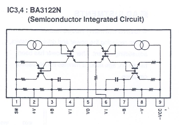

So etwas macht mich traurig. Sicher werden täglich mehrere verschrottet, und wir suchen uns hier die Finger wund. Das SIP-9 IC scheint wirklich von ROHM zu sein. Das N bedeutet SIP9, evtl. ist es als DIP noch zu bekommen (BA3122F oder BA3122DIP?). Eingebaut in mindestens folgende Amps: MX-1 and MX-2 in 1993, AX-730, AX-930, AX-1050, AX-1070, AX-1090 MX1 MX2 AX730 AX930 AX1050 AX1070 AX1090 Autor: Ri M. (hi2108) Datum: 28.07.2017 16:55 Danke für Deine Anfrage bei Rohm. Wenn Rohm bereit ist zu liefern, würde ich 1000 nehmen. Diese ICs sind sehr gesucht. Ich habe einen Endpreis von 8 USD gesehen, als sie noch lieferbar waren.

Warte auf Nachricht von der Fa. ELW, Herr Mühlnickel, vielleicht kann er was besorgen! Eigentlich müßte man die Endstufe auch ohne das IC zum Laufen bringen, man müßte den Ruhestrom entspr. einstellen, der würde dann fest bleiben, über das IC wird der Class A-Betrieb realisiert! VG

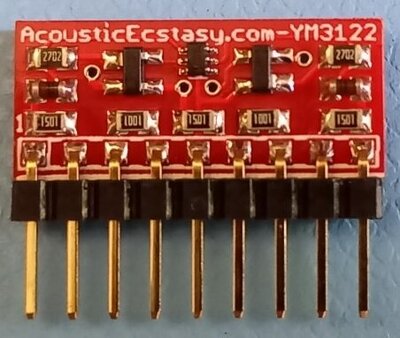

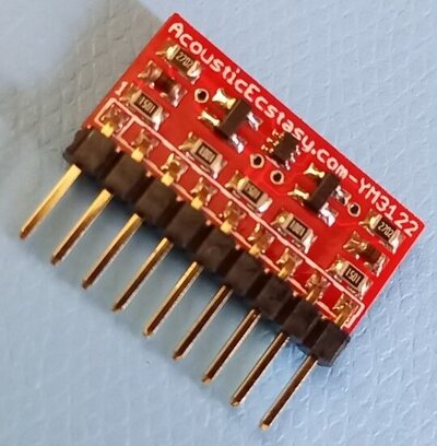

Es gibt Nachbauten YM3122 von AcousticEcstasy.com aus Rumänien. Die Firma existiert nicht mehr, es werden Restbestände für ca. 24 Euro angeboten. Ich plane dort eine Sammelbestellung, da die Versand- und Bezahlgebühren recht hoch sind. Wer macht mit?

Hinz, was meinst Du dazu? Ich habe bisher nichts negatives gehört.

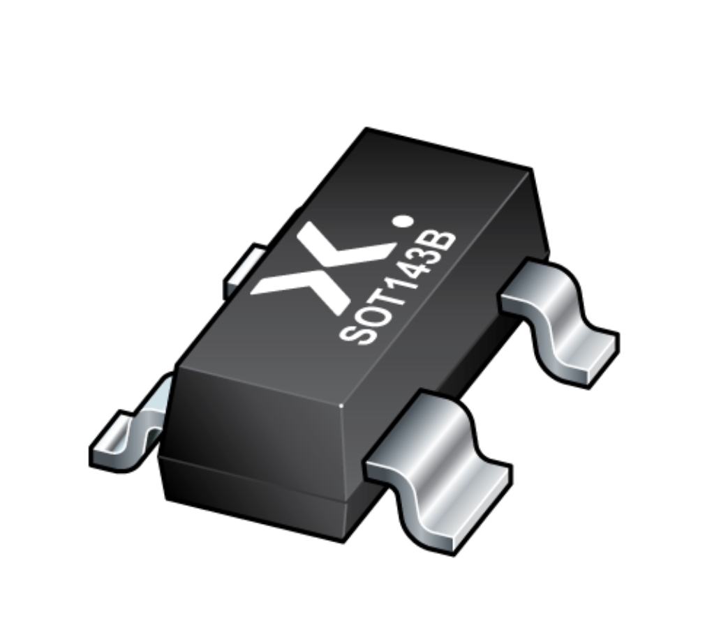

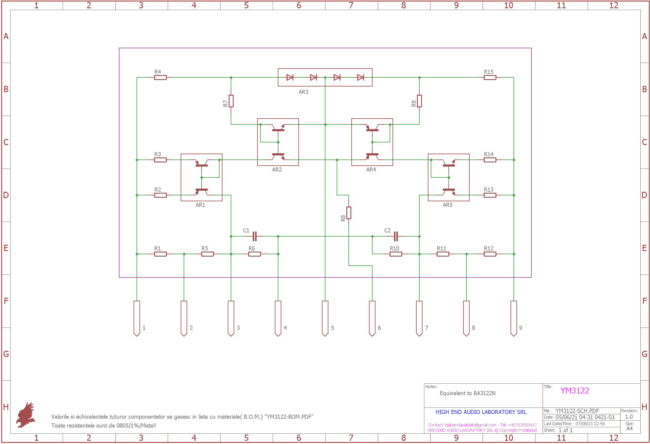

Falls es irgendwann mal keine Restbestände mehr gibt, dann kann man die Schaltung zur Not auch rekonstruieren und für sich selber nochmal nachbauen. Die Doppeltransistoren im SOT-143 Package sind die Typen BCV61 (NPN) und BCV62 (PNP).
sind meiner Kenntnis nach aber nur 2 Transistorchips in einem Gehäuse und kein monolithisches Paar wie in OpAmps und haben daher eine deutlich schlechtere thermische Kopplung (mir ist nicht gelungen damit Stromspiegel aufzubauen, UBE läuft weg).
mir ist nicht gelungen damit Stromspiegel aufzubauen, UBE läuft weg.
Dann ist dir wohl ein Konstruktionsfehler unterlaufen, denn die BCV6x sind Dank der internen thermischen Kopplung wie dafür gemacht.

Vergiss es, damit kommst du an monolithische Stromspiegel niemals ran.
Und der HCA von Yamaha braucht die nun mal.

Welche Funktion hat der Stromspiegel in dem Verstärker? Exakter Gleichlauf der Verstärkung ("Lautstärke") links und rechts?

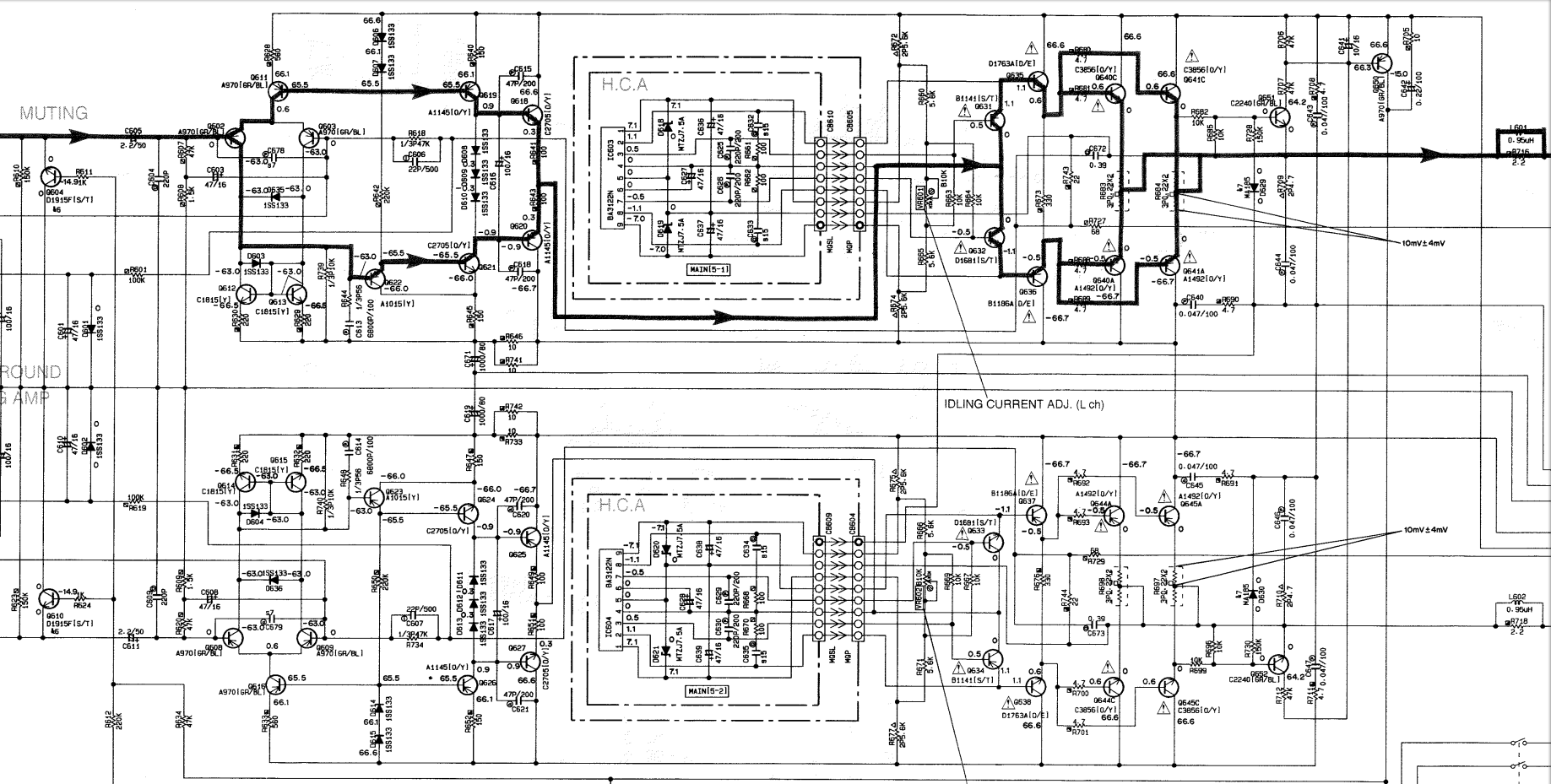

Schaltplan der Endstufen anbei.
Ok, Marketinggag, man bemüht sich HCA aus dem Signalweg rauszuhalten. Die Endstufe hat ja nicht mal SOA Schutz. Crap.
