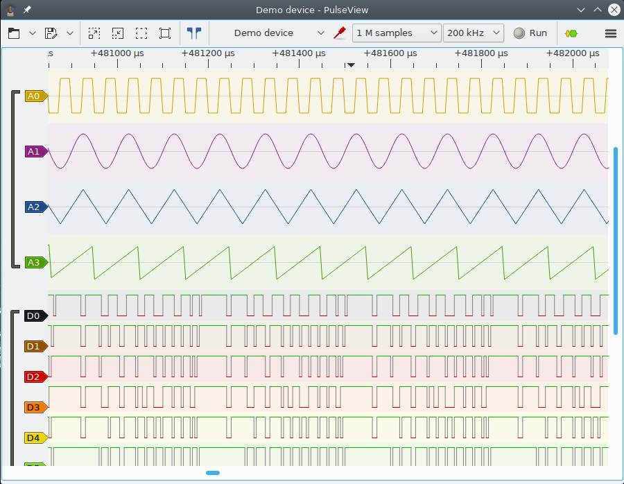

PulseView von SigRok (Daten-Format ist ja einfach und offen), aber da
gehen z.Z. wohl nur digitale Signale.
Leider hast du nix zur Spannung des Messsignals gesagt. Kauf dir für 10
€ einen 8 Kanal Logiganalyzer und benutze sigrok und pulseview. Den
kannst du später für alles Mögliche benutzen. Kann bis 24 MHz und über
USB stundenlang aufzeichnen.

Habe zwar keine Hardware zum testen, PulseView scheint mir aber Analog
zu unterstützen?

Nebenbeibemerkt kann pulseview "natürlich" auch analoge Signale
darstellen. Habe da schon sehr lange nichts mehr mit gemacht, da ich nun
ein Oszi mit Protokolldecoder habe.
