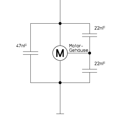

Frank schrieb:
> Meint ihr, dass man die gestrahlte Aussendung vernachlässigen kann?
Das kommt darauf an, wie empfindlich deine bisher nicht beschriebene
Elektronik auf die Störungen reagiert.
Gewöhnlich reichen zwei kleine Keramikkomndensatoren von vielleicht 5nF,
die auf kürzesten Weg (man kann die bunten Leitungen kürzen!) mit dem
Gehäuse des Motors verbunden sind, aber u.U. kann auch schon das
Wechselfeld der drehenden Ankerspulen empfindliche Schaltungen
beeinflussen.
Motore in Magnettongeräten z.B. hatten oft noch eine zusätzliche
magnetische Abschirmung, damit kein Laufgeraäusch in die empfindlichen
Tonköpfe einstreute.

Frank schrieb:
> Warum schaltet man bei dem obigen Motor jeweils einen (Vor-)Widerstand
> in Reihe zu jedem Versorgungsanschluss?
Das kann auch dazu dienen Störungen zu reduzieren.
Bist du sicher, dass das Widerstände sind und nicht etwa Drosseln?
Ebenfalls gebräuchlich sind Ferritperlen auf den Leitungen.
Frank schrieb:
> Es bezieht sich auf diese Schaltung hier:
> http://www.hcrs.at/FELDMU.HTM
Dort sollen die Widerstände wohl Resonanzen auf den Zuleitungen zum
Motor bedämpfen, durch die vom Kollektor ausgehende Störimpulse
verstärkt abgestrahlt werden könnten.
Ich bezweifle, daß das wirklich nötig ist, es sei denn, man betreibt
einen sehr empfindlichen HF-Empfänger in unmittelbarer Nähe.
