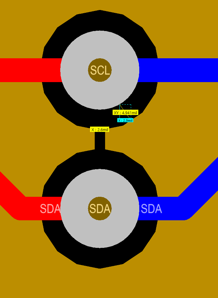

Ich habe im Altium auf einer PCB im Innenlayer ein Plane(Polygon Pour)
und
sehe dass zwischen zwei Durchkontaktierungen das Plane nicht durchläuft
und
dort einen Abstand von 2.6mil hat. Siehe Bild.
Mir ist schon klar dass wenn ich den Abstand der Durchkontaktierungen
vergrößere, das Plane durchläuft.
Wenn nun dieser Abstand kleiner als die Clearance(Cu-Inner Layer
Isolation) vom Leiterplattenhersteller ist, hat dann der
Leiterplattenhersteller ein Problem mit der Fertigung?
Dieses Problem(Plane flutet nicht durch und hat zu geringen Abstand)
habe ich oft auf anderen Layout-Designs auch.

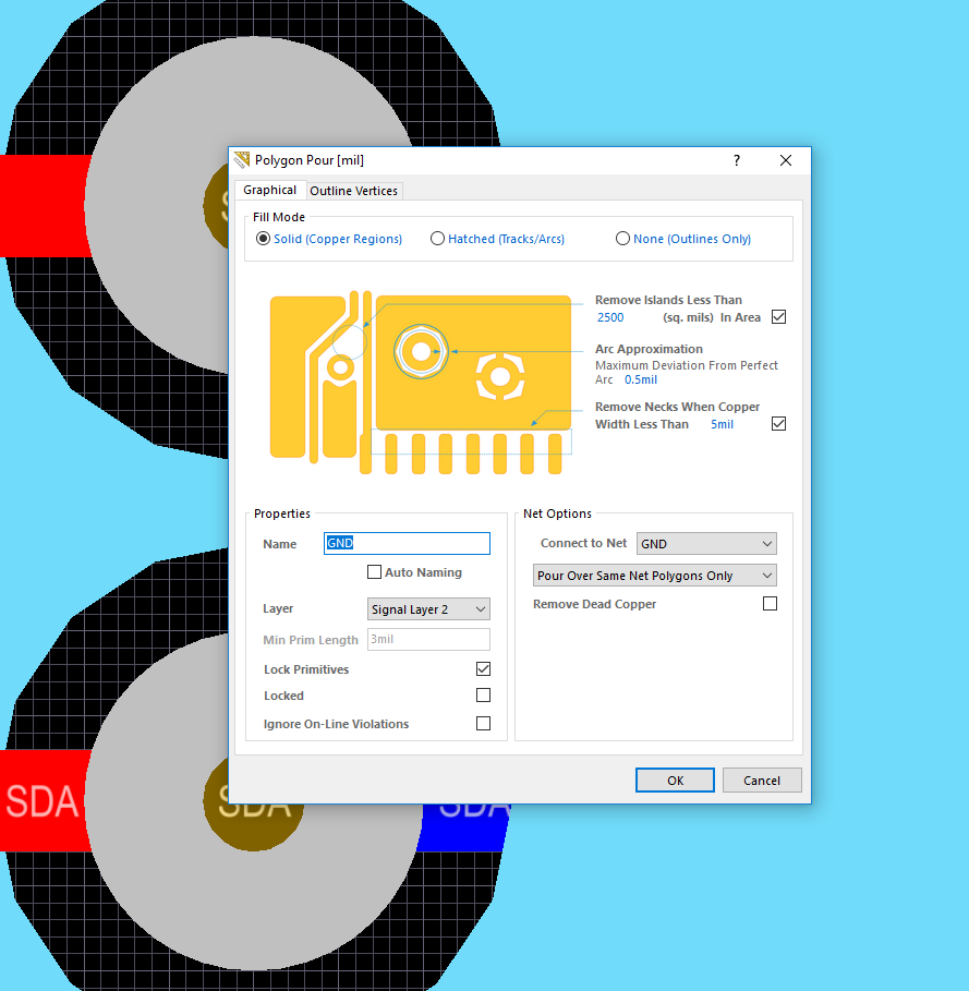

Ergänzend die Properties vom Polygon Poor.
Änderungen wie zB. "Remove Necks When Copper Width Less Than 5mil" zu
deaktivieren flutet mir zwar, aber die Breite der Flutung zwischen den
Vias ist dann leider kleiner als 5mil(kleinster Leiterbahnbreite)
mfg
Mike
Gast #5093020
Ja du verletzt halt die minimale Strukturbreite die du in den Rules
eingestellt hast. Weil das so ist macht Altium da natürlich die Fläche
nicht hin.
Ja da wird sich der Leiterplattenhersteller wehren. Damit er das
zuverlässig herstellen kann wirst du einen teureren Prozess wählen
müssen.

Du kannst bei "Remove necks wehnn ..." nicht nur den Hacken rausnehmen,
du kannst auch die 5mil durch eine andere Zahl ersetzen.
In deinem Fall würde ich die Zahl vielleicht eher größer wählen, sodaß
Altium so gut wie gar kein Kupfer zwischen die Vias setzt, sofern das
bei dir praktikabel ist.
Dasselbe gilt auch für die Remove-Islands-Einstellung.

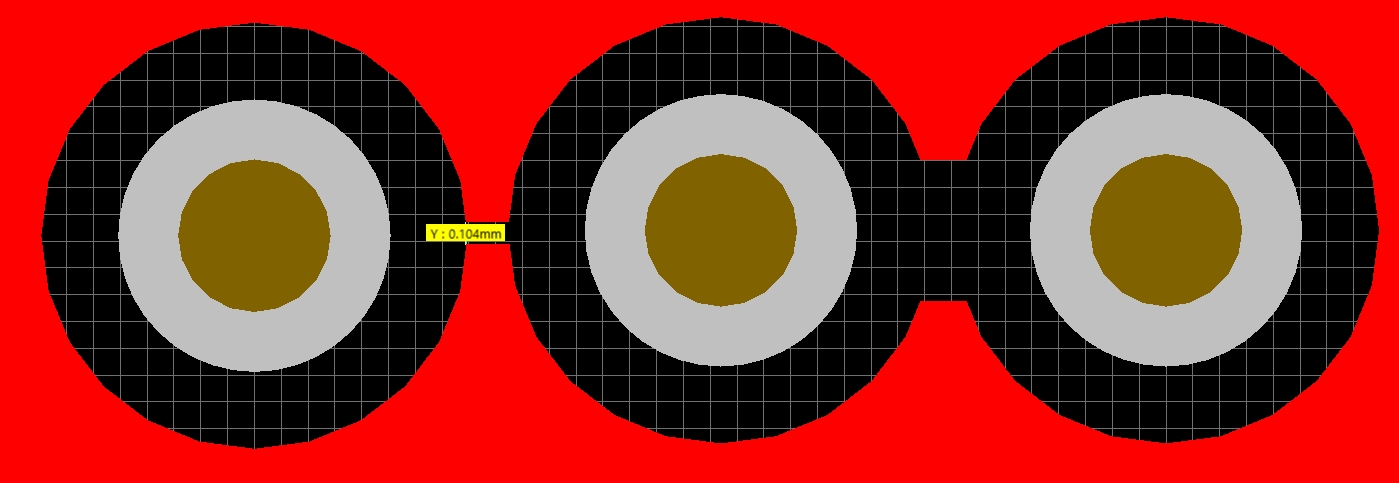

Persönliche Seite #5093245
Wühlhase schrieb:
> Nein, das hilft bei allen Via-Paaren die diesen oder kleinere Abstände
> haben. Bei Vias mit größeren Abständen allerdings hat er dann nicht mehr
> das Problem das er die Mindestbreite unterschreitet. Damit fing ja alles
> an.
Doch hat er, du verschiebst nur das "Problem" setz die VIAs an einer
anderen Stelle mal weiter auseinander.
Schau mal die Bilder.
Clearence ist 350µ
Die VIAs sind bei beiden Bildern identisch
Jens

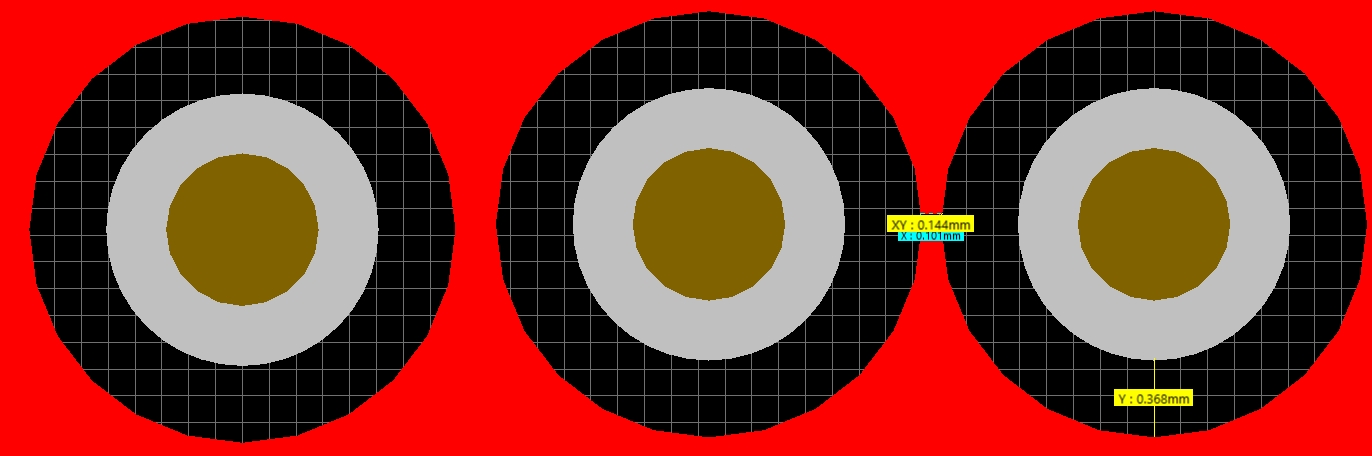

Gast #5093264
Hm...wenn die Abstände zwischen den Vias identisch sind-wie hast du die
Neckbreite so unterschiedlich hinbekommen?
Auf dem Bild ist das schwer zu erkennen aber ich meine, die Vias sind
horizontal nicht auf einer Ebene.
Wie gesagt-die Remove-Neck-Regeln gelten für alle Necks im Polygon. Blöd
wird es dann, wenn mehrere Vias in zu unterschiedlichen
Durchmessern/Clearence-Regeln da sind.
Persönliche Seite #5093269
Ich habe nicht gesagt, dass die Abstände gleich sind. Bei einem kleinen
Design ist es noch überschaubar nur nicht bei einem großen mit x Tausend
Vias.
Hoffe, dass Altium da endlich mal etwas dran macht und hat bei uns
leider schon häufiger zu Rückfragen geführt.
Es ist auch egal, ob die VIAs in einer Linie liegen der Abstand zählt
und keiner platziert VIAs immer im gleichen Abstand über das gesamte
Design.
Jens

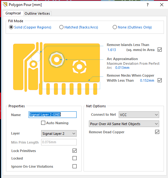

Ich habe mich noch ein wenig Schlau gemacht.
Die von mir beschriebenen 2 Probleme bei dem ein Plane zwischen 2 VIAs
durchflutet ergibt folgende neue Erkenntnis(für mich zumindest):
Das eine Problem bei welchem die minimale Kupferbahnbreite
unterschritten wird kann man lösen indem man in den Polygon Pour Setting
den "Remove Necks.." auf den Wert der minimalen Leiterbahnbreite
einstellt. Im Bild sieht man, dass ich ihn auf 0.152mm eingestellt habe
und AD flutet dann nicht wenn dieser Wert unterschritten ist. Was bei
diesem Problem allerdings schon noch eine Rolle spielt ist jener, dass
man im PCB alle Polygone auf diesen Wert(mindest Leiterbahnbreite)
einzustellen hat. Standard steht bei mir immer 5mil. Dies wäre zu wenig,
wenn z.B. 6mil die mindest Leiterbahnbreite ist.

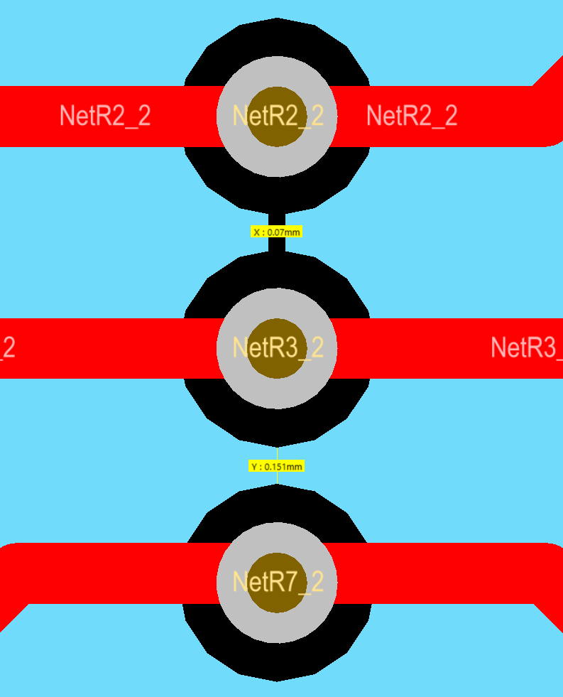

Das andere Problem ist ja jenes bei dem ein Abstand(Im Bild 0.07mm)
entsteht. Hierzu konnte ich noch nicht in Erfahrung bringen wie man
damit umgeht. Der PCB Fertiger schreibt ja ein mindest Clearance vor.
Auch der DRC erkennt dies nicht. Ich werde aber diesen Problem im
Fedevel Forum bekannt geben.
Soweit von mir. Ich gebe bescheid wenn ich mehr Klarheit gefunden habe.

Gast #5114875
Hallo
Ich habe jetzt die Antwort von Hr. Robert Feranec erhalten.
Die Antwort:
We always check this visually/manually. I am not sure if there is a rule
for this.
Das heißt man muss bei allen Planes überprüfen ob der Clearance
ausreichend ist. Wenn nicht müssen die VIAs verschoben oder die
Einstellung bei "Remove Necks.." dahingehend geändert werden(oder
vielleicht auch etws anderes). Es gibt anscheinend keine Einstellung für
den DRC.
Für mich ist die Sache somit geklärt.
mfg
Mike
