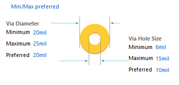

Hallo
Ich habe vor kurzem eine PCB bei Eurocircuits bestellt.
Bei der Bestellung gab es aber eine Rückmeldung bezüglich des OAR´s weil
dieser zu klein war.
OAR=Outer layer annular ring
Zuerst wußte ich nicht warum. Ich habe die Classification 6 gewählt mit
OAR >=0.125mm(ca. 5mil). und smallest final hole 0.15mm. Siehe Bild
Somit habe ich in der Altium-Regel Via Hole Size 6mil und anfangs Via
Diameter 16mil!(6mil +2*5mil) eingestellt.
Das kann man so aber nicht machen.
Herausgefunden habe ich dann später dass bei der
Leiterplattenherstellung die Bohrungen (bei Eurocircuits) um 0.1mm
größer als angegeben gebohrt werden.
Das heißt es wird mit 0.15mm + 0.1mm = 0.25mm gebohrt. Das machen sie
deshalb weil nach der Kupferaufdampfung(in den VIAs) der Bohrdurchmesser
wieder kleiner wird um somit "wirklich" den gewünschten Bohrdurchmesser
zu erreichen. Der Nachteil aber ist, dass in der Zeit in welcher das
Loch mit 0.1mm größer gebohrt wird der OAR um 0.05mm kleiner wird und
dies eben zu klein ist gemäß der Classification.
Mit anderen Worten muß man den OAR um 0.05mm größer wählen somit ergibt
sich ein Via Diameter von 20mil=6mil + 2*5mil(laut Classification) +
4mil(0.1mm)=20mil. Siehe Bild
Meine Frage ist: Sehe ich das richtig ?
mfg
Mike

#5093665
> Meine Frage ist: Sehe ich das richtig?
Ja, das ist halt das übliche Problem. Im CAD-System wird immer mit
"finished hole size" gearbeitet während Anforderungen vom
Boardhersteller sich oft auf den tatsächlichen Bohrerdurchmesser
beziehen den man aber nachfragen oder schätzen muss. Der 4mil größere
Bohrer ist ein üblicher Wert. Schade ist nur, dass die PCB Hersteller
selten dazuschreiben ob sie von FHS(finished hole size) oder von
DHS(drill hole size) schreiben. Da darf man dann immer raten.
Via mit FHS 6mil und Pad 20mil ist ein Wert mit dem jeder bessere
PCB-Hersteller eine hohe Ausbeute schafft. Teurere Shops akzeptieren da
auch 19mil ohne zu murren. Bei 18mil fragen sie schon mal nach ob das
denn sein muss - sie hätten lieber 19mil. Bei 17mil jammern auch die
sehr guten(und teuren) Hersteller zu Recht.
