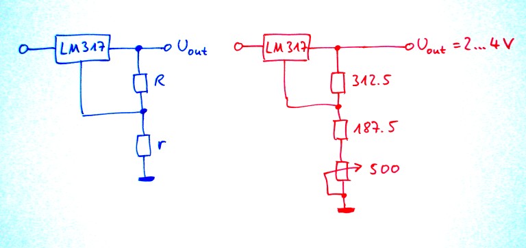

Laut Datenblatt ist
(Zuordnung r und R siehe Skizze "blau".) Aufgelöst nach r:
Wenn Uout im Bereich 2...4 V regelbar sein soll, muss r den Bereich
überdecken. Die Differenz zwischen größtem und kleinstem r (Poti am
linken/rechten Anschlag) beträgt also einerseits 1.6 R und andererseits
500 Ohm, denn das ist der Poti-Bahnwiderstand. Also muss 1.6 R = 500 Ohm
sein, woraus R = 312.5 Ohm folgt.
0.6 R ist dann 187.5 Ohm und das ist der erforderliche
Poti-Serienwiderstand - fertig. Siehe Skizze "rot".
Die Ausgangslast des LM317 durch den Poti-Spannungsteiler liegt dann
zwischen 500 Ohm und 1 kOhm. Das ist bei den kleinen Ausgangsspannungen
völlig OK.

Weiterhin kann man sich überlegen, dass der Poti-Serienwiderstand von
187.5 Ohm auch "mit Iadj" gleich bleibt. Das muss so sein, weil Uout
linear von r abhängt.
Wenn man die Rechnung "mit Iadj" explizit durchführt, sieht man, dass
sie gar nicht so viel komplizierter ist. Das Prinzip ist genau dasselbe:
Man löst dann
nach r auf mit dem Ergebnis
überdecken. Die Differenz vom maximalen zum minimalen r-Wert ist wieder
mit den 500 Ohm Bahnwiderstand des Potis gleichzusetzen:
Ergebnis: Der relative Fehler in R ist gerade etwa so groß wie der
relative Fehler durch Iadj am Spannungsteilerstrom, denn 1/(1 + x) ist
für kleine x ungefähr gleich 1 - x.
Mit Iadj = 50 µA ergibt sich R = 316.4 Ohm (statt 312.5 Ohm bei
Vernachlässigung von Iadj).

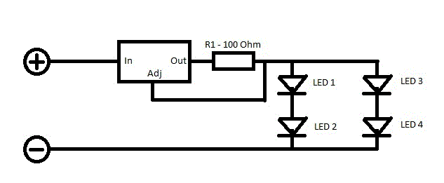

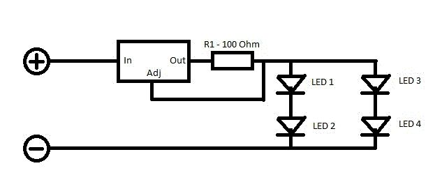

Hallo, der LM317 Noob schon wieder.
Muss diesen Thread nochmal ausgraben, obwohl er nur indirekt was mit dem
Thema zu tun hat. Ich hoffe ihr könnt es mir verzeihen.

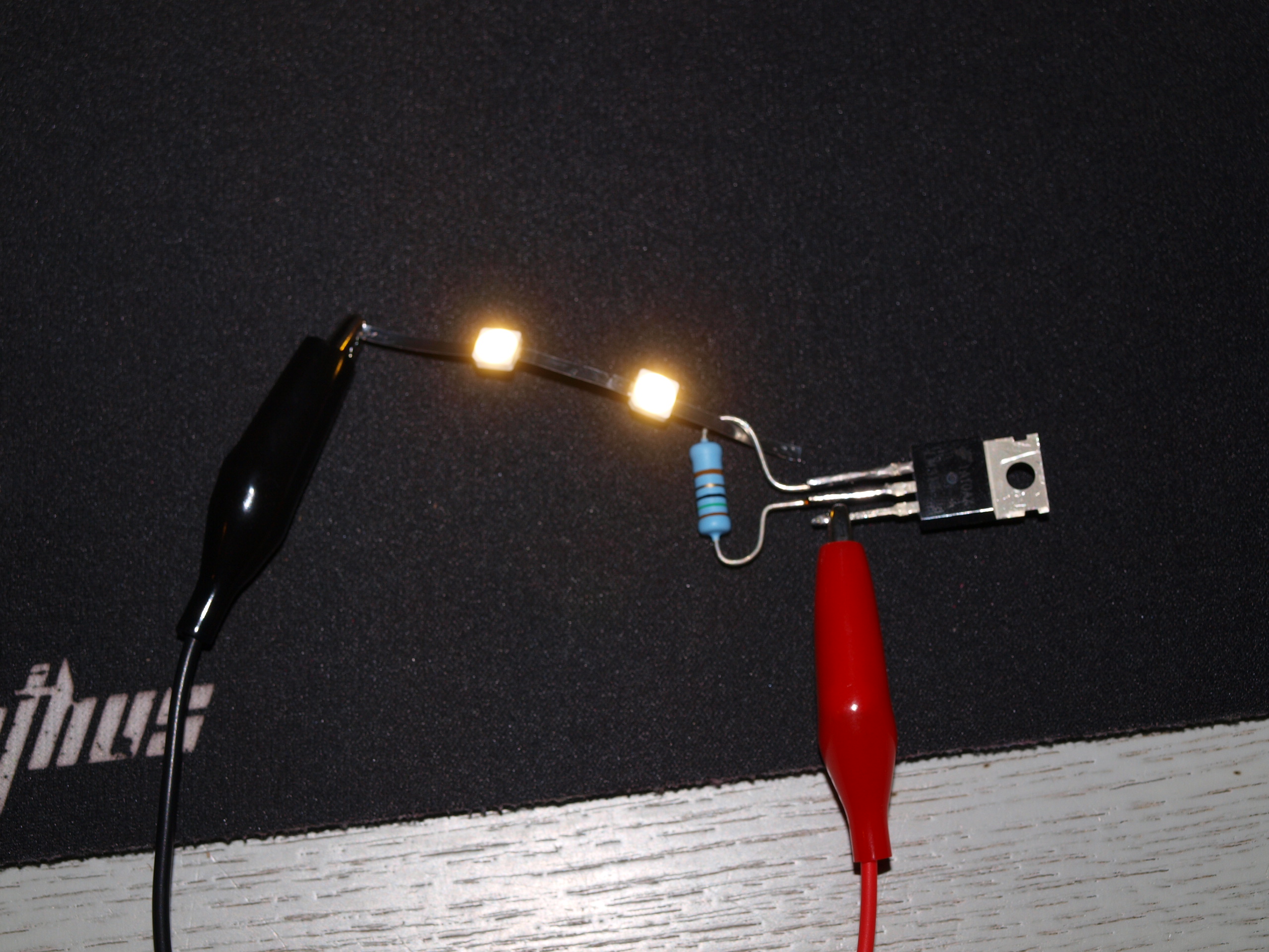

Oben den angehängten Schaltplan habe ich auf einem Steckbrett
zusammengesteckt. Als Spannungsquelle habe ich eine 9 Volt Blockbatterie
verwendet, die nicht mehr 100%ig voll geladen ist.
Ergebnisse der Messung:
- LED 1 Spannung: 2.86 Volt
- LED 2 Spannung: 2.85 Volt
- LED 3 Spannung: 2.86 Volt
- LED 4 Spannung: 2.85 Volt
- Anliegende Spannung zwischen In und LED 4: 8,1 Volt
- Anliegende Spannung zwischen R1 und LED 4: 6,85 Volt
Bis hierhin noch alles OK. Das verwunderliche (zumindest für mich) ist
nun: Überall fließt ein Strom von 12.5 mA. Eigentlich sollte sich der
Strom aufteilen (also dass an beiden Strängen 6.25 mA fließen), wenn ich
das Prinzip des Stromteilers richtig verstanden habe, oder etwa nicht?
Kann mir jemand dieses Phänomen erklären?
Hab die Schaltung jetzt in 3 verschiedenen Layouts zusammengesteckt,
wobei das letzte Layout exakt aussah wie der obige Schaltplan.
Ach ja: Verwendet wurde eine 9 Volt Blockbatterie, ein LM317T, ein 100
Ohm Metallschichtwiderstand (1% Toleranz) und blaue LEDs, die einen
maximalen Betriebsstrom von 20 mA haben.
Wäre super, wenn ihr mir das erklären könntet, denn ich versteh's nicht.
Du wirst was falsch gemessen haben. Und LEDs schaltet man nicht
parallel, da muss jeweils noch ein kleiner Widerstand rein zur
Symmetrierung.
Außerdem ist die Eingangsspannung grenzwertig gering für die blauen
LEDs.
Gemessen habe ich an jeder LED einzeln. Also Plusklemme vom Multimeter
an Anode, Minusklemme vom Multimeter an Kathode der Leuchtdiode. Und das
halt bei jeder LED.
Multimeter stand auch auf Amperemessung.
Vitali schrieb:> Also Plusklemme vom Multimeter> an Anode, Minusklemme vom Multimeter an Kathode der Leuchtdiode.
Du schaltest also das Amperemeter parallel zu dem Bauteil, für das du
den Strom messen willst? Das geht nicht. Du schließt damit die LED kurz
so dass der gesamte Strom über diesen Strang fließt.
Strommessung erfolgt immer mit dem Instrument in Serie zum Bauteil, bei
der Spannungsmessung liegt es parallel.
Joa... Scheine in der Tat falsch gemessen zu haben. Habe nicht gewusst,
dass man Strom anders misst als Spannung :/.

hallo an alle,
habe eine ksq aus einem lm317 und einem 15 ohm wiederstand geschaltet.
dieser sollte eigentlich ca. 83mA durchlassen.
mit dem multimeter messe ich aber stets werte von 160 - 170mA im
stromkreis.
kommen durch die komponenten wirklich nur die 83mA und der rest landet
im lm317 und wiederstand?
bin etwas versunsichert weil die led nich unbedingt über 100mA ziehen
sollte.
schon mal danke an alle
2 Möglichkeiten:
Die 15 Ohm stehen nur auf dem Papier, aber nicht auf dem Widerstand.
Anschlüsse des 317 verwechselt.
Der 317 braucht außerdem einen kleinen Kühlkörper. Zwar nicht unbedingt,
aber es ist besser.
die 15 ohm sind nachgemessen und stimmen. ist auch ein 1w widerstand mit
1%. die anschlüsse sind gemäß dem genannten schema gemacht. habe auch
extra mit datenblatt abgeglichen.
gekühlt ist er nicht da das ganze eigentlich nur 1w hat und 0,5 bis 0,6
davon in den led landen.
vll gehts mit der strommessgenauigkeit meines multimeters auch nur in
den keller weil die batterien zur neige gehen?
die led sind auf 100 - 120mA max ausgelegt. die müssten bei 170mA ja
sofort durchschmoren. sie werden in der praxis aber nicht mehr als
handwarm was auch dafür spricht dass mit der messung was nicht passt und
im stromkreis nur um die 80mA fließen.
ich dachte nur vll bin ich ja über einen anfängerfehler gestolpert wo
ein außenstehender sofort abhilfe kennt.
nochmal zum vrständnis:
lm317 mit 15ohm widerstand. bedeutet, dass der gesamte kreislauf auf
83mA begrenzt ist. mehr sollte eigentlich nicht fließen oder? und die
spannungsdifferenz zwischen stromverbraucher und stromquelle wird im
lm317 und im widerstand in wärme umgewandelt. die sollten demnach
entsprechend belastbar sein.
ist das soweit richtig?
noch eine kleine frage zum schluss:
wenn ich mit dem wiederstand den maximal strom begrenzt habe, kann ich
dann einfach noch nen poti als veränderbaren zusatzwiderstand zum
widerstand schalten und damit zwischen x(0) und 83mA "dimmen"?
den poti direkt zur stromquelle dürfte ja ne dumme idee sein oder?
dann schon mal danke für die hilfe und gute nacht

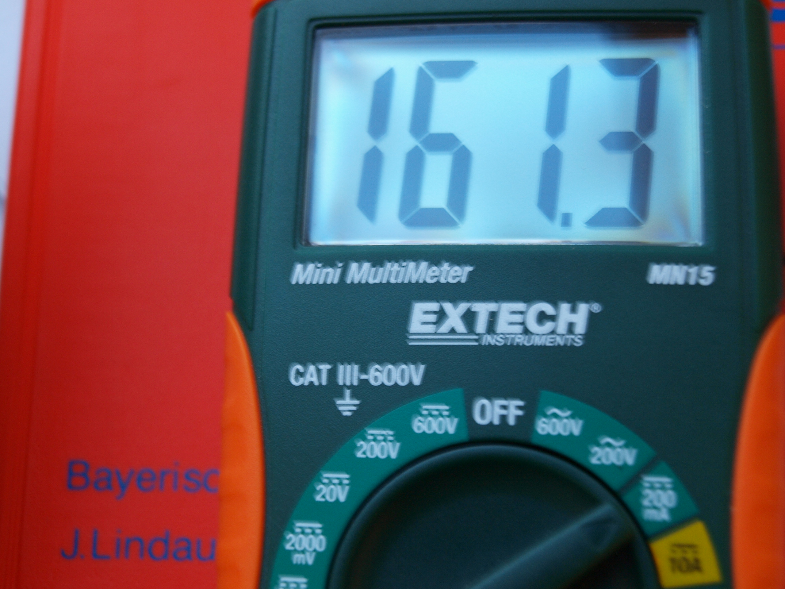

led-bastler schrieb:> nochmal nachgemessen. mit frischen batterien.> 161,2 mA>> es ist mir ein rätsel...
Welche Spannung steht den ueber den Widerstand an bei 161mA ?
Schon mal mit dem Skope am Regler gemessen ob der nicht eventuell
schwingt.
naja - 1,25V und 15Ohm und 160mA passen ja wohl nicht ganz zusammen.
Entweder mist dein MM Mist, oder aber der LM317 schwingt wirklich.
Schalte doch mal auf AC am MM - evtl. kann man ja noch bißchen AC
messen, wenn Du in den mV-Bereich runtergehst (auch wenn das MM keine
hunderte kHz macht - bißchen kommt doch noch meistens durch)
Oder eben doch mal einen kleinen C am Einganng und Ausgang nach Masse.
über einer beliebigen einzelnen LED knapp 6v
über beide LED gut 12v
Gut - auch wenn das eigentlich über LED's nicht möglich sein sollte, so
scheint das wohl doch eine Schwingung anzuzeigen.
Also mal die 100nF Kerkos probieren.
Dann mach doch mal folgendes noch:
Schalte noch einen weiteren Widerstand von 15 Ohm in Reihe zu den LEDs.
Dann miss die Spannung mal an dem. (Sollten dann auch 1.2V sein).
Nur um mal auszuschliessen das dein Messgeraet im Strombereich einen
defekt hat. (Kann ja sein).
Gibts ne andere schlaue Möglichkeit das zu testen? hab hier sonst keinen
einzigen Widerstand mehr rumliegen.
Für den Fall dass der lm317 schwingt. was heißt das dann genau? Dass die
Messung manipuliert ist und in Wirklichkeit doch nur der berechnete
Strom fließt? Besteht dann überhaupt handlungbedarf?
Meine sorge gilt in erster linie den LED die ja aber nur "handwarm"
werden. Zweitens läuft das ganze auf Akku weshalb ich auch gern hätte
dass nicht auf einmal das doppelte verbraucht wird ;-)
led-bastler schrieb:> Gibts ne andere schlaue Möglichkeit das zu testen? hab hier sonst keinen> einzigen Widerstand mehr rumliegen.
Um jetzt diese Schaltung und dein Multimeter mit zu testen geht der
Trend wohl zum Zweitwiderstand.
Wenn du nur dein Multimeter testen willst kannst du jetzt den Widerstand
an eine bekannte Spannungsquelle schliessen und den Strom messen.
Dann ist dort eine hochfrequente Schwingung ueberlagert.
>Dass die>Messung manipuliert ist und in Wirklichkeit doch nur der berechnete>Strom fließt?
Wenn dein Multimeter nicht defekt ist kann es sein das der Strom dort
wirklich fliesst.
Ja ! Diese wilden Schwingungen koennen den Regler aufheizen. Auch in
Punkto EMV ist das nicht gut. Du willst doch keinen Stoersender bauen.
Ich gehe davon aus, daß Dein Messgerät in der Strommessung fehlerhaft
ist. Es scheint das doppelte anzuzeigen. Das Fehlerbild kenne ich von
einem Bekannten, wenn man versucht hat, Spannung im Strommessbereich zu
messen.
Jens G. schrieb:> Oder eben doch mal einen kleinen C am Einganng und Ausgang nach Masse.
Das sollte man tunlichst vermeiden bei dieser Schaltung. Die LEDs gehen
sonst schnell defekt. Schwingen würde der 317 nur, wenn die Dropspannung
unter 2,5 bis 3 V wäre. und das ist sie hier nicht.
ich glaube der letzte vorschlag ist leider richtig. mein geliebtes
multimeter hat wohl irgendwie n kleinen hauweg.
habs grad mal spaßhalber an der 10A buchse gemessen. ergebnis 0,07A was
ja erstaunlich nah an den 80 mA ist.
