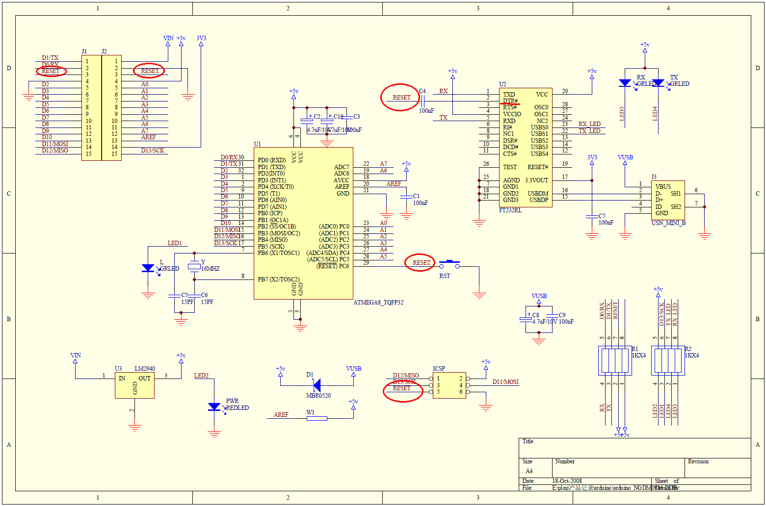

Arduino Nano 3 RST Pins

Der ISP-Connector hat Reset an Pin 5. Laut Schaltplan sind alle drei
Pins zusammen geführt. Sauerei sag ich! ^^ Man kann ja noch nicht mal
den FTDI reseten?

#5094292
Wohl die Freitagsfrage? Mit Mühe auf 0:29 gewartet?
Die vielen resets auf dem Schaltbild stammen von der Unart,
zusammenhängende Blöcke auseinanderzutrennen.
(zuviel trennen "zerrreißt" das Schaltbild, zu wenig trennen macht es
auf andre Art unübersichtlich, durch zu viele Masse-  oder
Vcc-Leitungen)
Letzten Endes sind alle rot eingekreisten Enden an einer reset-Leitung.
An der hängen dann auch zwei Bohrungen, für jede der beiden
Kontaktleisten eine.
Unter Umständen sinvoll, wenn man zwei Module hat, auf jeder
Kontaktleiste eines aufgesteckt.
