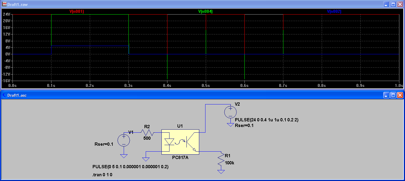

Hallo Forum,
ich habe ein Verständnisproblem zur Funktionsweise eines Optokopplers.
Es geht um die simulierte Schaltung im Anhang. Die Schaltung ist auch
real vorhanden und verhält sich wie in der Simulation.
(R1 real allerdings 1k, nur dann sieht man wenig in der Simulation)
Bei vorhandener Versorgungspannung (rot) verhält sich der Optokoppler
absolut normal. Bei Eingangssignal (blau) schaltet der Ausgang (grün,
über R1 gemessen) durch.
Nun was ich nicht verstehe:
Ab 0.3s ist kein Eingangssignal mehr vorhanden.
Beim Ein- und Ausschalten der Versorgungsspannung entstehen aber
Spannungsspitzen am Ausgang(über R1). Wo kommen diese Spitzen her?
Vielen Dank im Voraus und Grüße

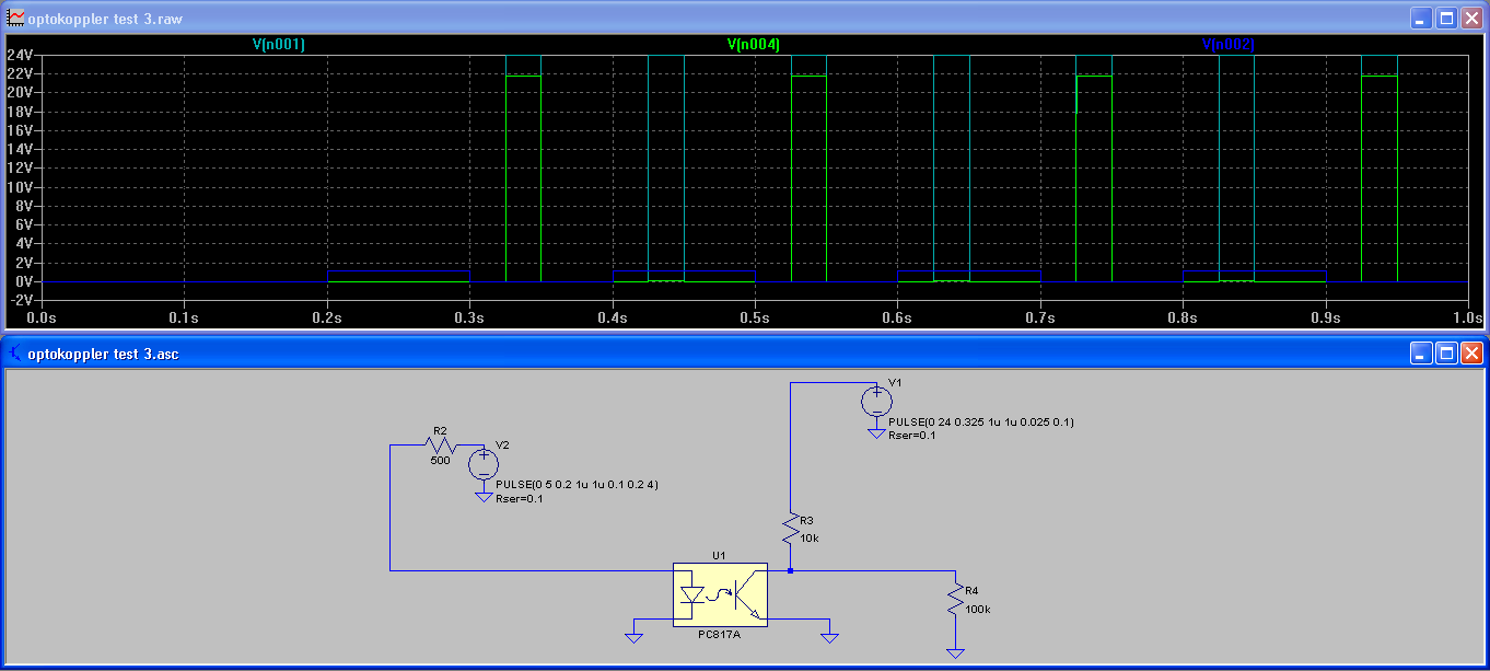

Danke für die Antworten.
Die 100k sind in der Realität die zu schaltende Last.
Ein 1k parallel dazu macht in der Simulation den Peak deutlich
niedriger,
in der Realität aber nur schmäler.
Ein Basisanschluss ist nicht vorhanden.
Interessanterweise funktioniert die invertierende Schaltung(Simulation
Anhang) ohne Peaks.
Nur blöd, dass der Optokoppler angesteuert sein muss um zu sperren.
Vielen Dank und Grüße

Die Nadeln (Schaltung 1) kommen von der Millerkapazität des Transistors.
Wenn du sie kleiner machen willst, musst du die Anstiegsgeschwindigkeit
und/oder die Amplitude des Impulses von V2 begrenzen, z.B. mit einem
RC-Tiefpass.
Mit dem niedrigeren Emitterwiderstand werden sie hauptsächlich nur
kürzer, wie du es ja beobachtet hast.
Schau dir mal den Strom durch R1 an. Beim Ausschalten fließt Strom
rückwärts, was bedeutet, dass der Emitter von U1 eine negative Spannung
hat. Das kommt daher, dass der (sperrende) Transistor eine kleine
Kapazität hat, und so die hochfrequente fallende Flanke von V2 einfach
durchgereicht wird.
Ein Kondensator parallel zu R1 sollte helfen. (Damit erzeugst du einen
kapazitiven Spannungsteiler.) Die Kapazität hängt davon ab, wie schnell
das eigentliche Signal sein muss.
