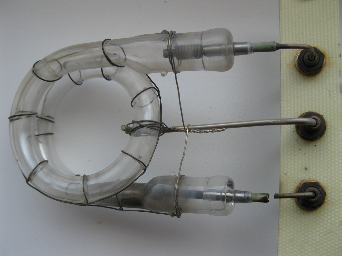

Ich bin beim reparieren von einer Härtungsanlage für Zweikomponenten
Harz.

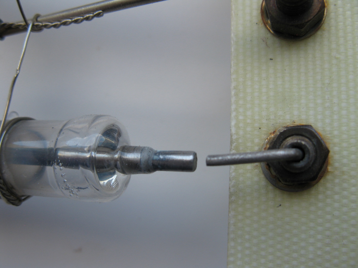

Das Blitzrohr ist kaputt. Ich habe die grüne Stelle sauber gemacht. Die
ist leitend.Wie kann ich das verbinden? Bester Stoff?.
Edelstahlröhrchen, Kupfer, Messing? Ich habe auch Kanthaldraht mit
Durchmesser 0,35 m. Eine Spirale daraus machen. Weiches Löten für
Verstärkung?
Vielleicht beim Juwelier hart löten lassen. Auf alle Fälle muss es sehr
niederohmig kontaktiert werden, da im Blitzmoment u.U. mehrere 100A
fließen können.
Geht wahrscheinlich bald wieder kaputt, da das Ding bei der Benutzung
anscheinend heiss wird => Thermische Ausdehnung und Oxidation => wird
loose und Oxidschicht wirkt isolierend

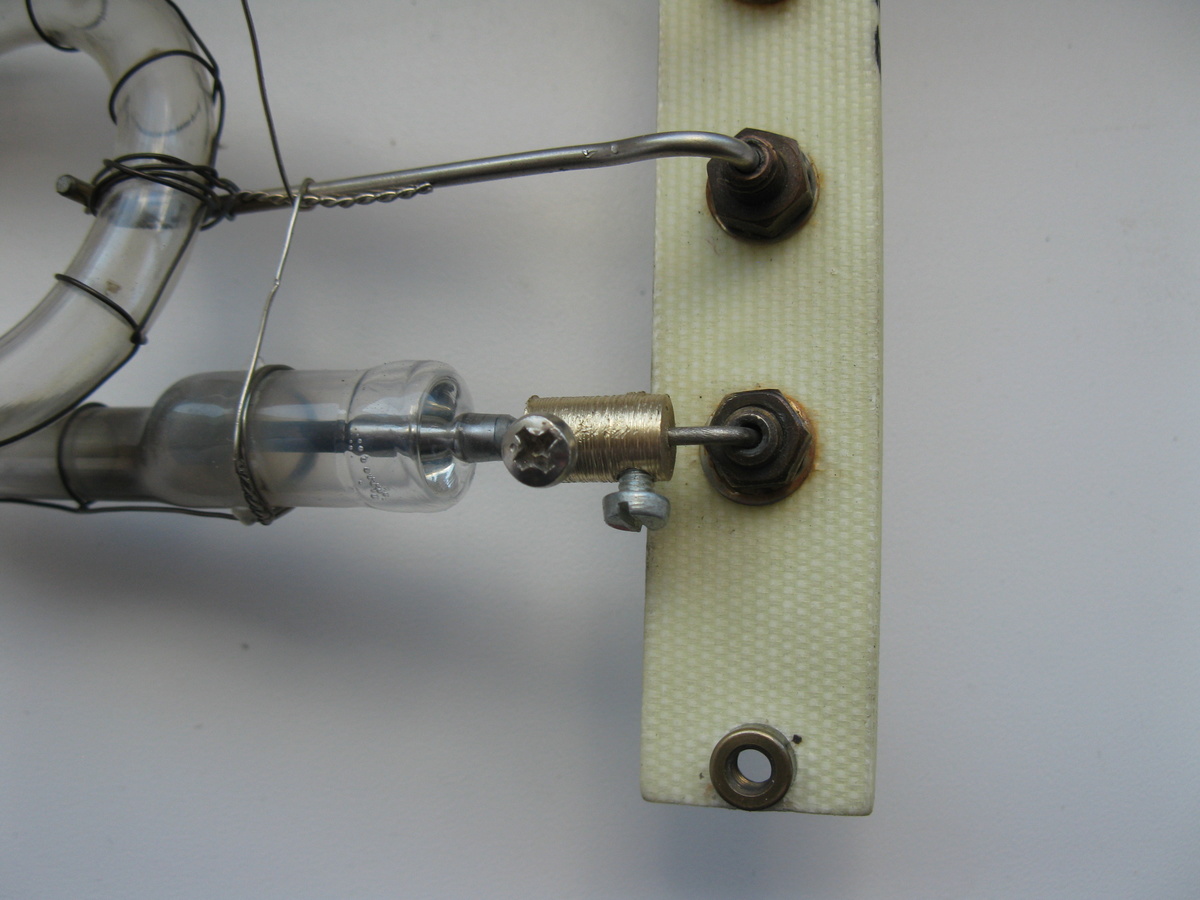

Ei der Daus schrieb:> Nichts repariert sich von selbst, es geht immer bergab...
Warum?
Gut, hätte Kupferschrauben verwendet.
Aber funktionieren wird es.
Thomas B. schrieb:> hätte Kupferschrauben verwendet.
Kupfer, Edelstahl,Messing? Sehr oft an kritischen Stellen wo Temperatur
und Strom wirkten, Messing Elemente kommen im Einsatz. Warum? Beim
Kupfer Oxidoberfläche ist schwarz und blätter ab. Oxid vom Messing
sieht etwas blanker aus. Ich wollte eigentlich Messing schrauben
verwenden. Die hatte ich nicht im Moment. Das wechseln ist aber kein
Problem.

Nur Löten hilft nicht, da die Elektroden mehrere 100° heiß werden
können. Nicht umsonst sind Leistungsblitzröhren aus Quarzglas und deren
Elektroden aus Wolfram. Darum habe ich ja die Aderendhülse zum
Verpressen ins Spiel gebracht.

Harte schrieb:> Die Messing-Hülse ist eindeutig die beste Lösung.
Den Juvelier, eventuell mit der MS-Hülse in Kombination, finde ich aber
ebenso einen guten Vorschlag. Nicht ein 0815 Verkäufer, sondern einer,
der wirklich noch sein Handwerk ausübt. Die MS-Hülse und den
Anschlussdraht mit Silberlot hartverlöten z.B.
Das Quarzglas sollte weder springen noch schmelzen. Der Juvelier hat
diesbezüglich seine Erfahrungen bei der Einfassung von Edelsteinen. Ein
Amethyst ist ebenfalls ein Quarz.
Die Presshülse ist Q&D, der Juvelier dann die handwerklich sauberste
Lösung, denke ich. Kommt halt darauf an, wie schnell es gehen soll und
was man ausgeben will :-)
Sehe ich auch so. Alles was man an der Elektrode presst oder lötet
bringt unnótige Spannung ins Material.
Fast.
Denn je nach Blitzstrom kann eine anfangs langsame, dann immer
schnellere Funkenerosion stattfinden. Denn die Schraube läßt irgendwann
mit dem Festpressen nach. Und Messing ist weich.
Wir hatten so ein Problem mit Blitzströmen im Bereich von 800-1000A @
5ms, die Lösung waren dann letztendlich solche Hülsen aus Stahl und
mindestens 3 Schrauben pro Seite.
Hat dann ca. 100k Entladungen problemlos überlebt, vorher sind nach
10-15k die ersten Kontaktprobleme aufgetreten.
