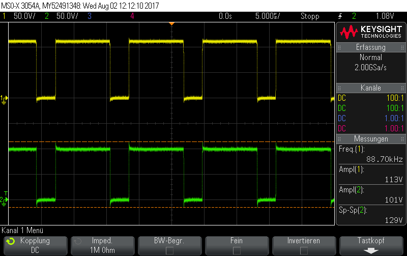

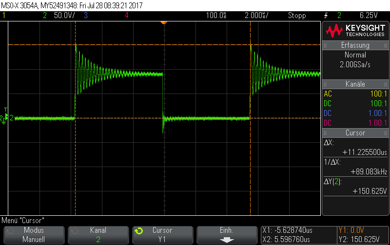

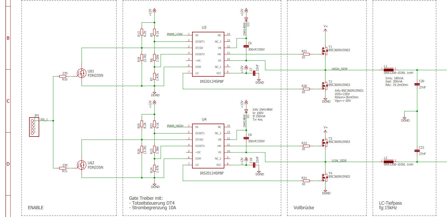

Hallo Zusammen, ich habe für den ersten Einstieg in die Welt der Class-D Verstärker mir meinen eigenen Verstärker aufgebaut. Als Grundlage dient dazu der IRS20124. Das Problem welches ich nun habe ist, dass mir die Bootstrapdiode irgendwann stirbt. Ich vermute es liegt an den zu großen Impulsen beim Schalten des MOSFETs (s. Anhang). Liegt es wirklich daran und hat jemand einen Tipp wie ich dieses Überschwingen reduzieren kann? Die Betriebsspannung sieht dementsprechend auch nich viel besser aus (grünger Kanal scope 271). Schon einmal vielen Dank im Vorraus...
Class-D-Verstärker sind durch Schaltpläne nur sehr unvollständig beschrieben. Es fehlen Bilder vom konkreten Aufbau. btw - Welche Betriebsspannung hast Du für die Halbbrücke vorgesehen?
Entschuldige, aktuell 12V. Haber würde sie aber gerne anheben. Da jedoch jetzt schon bei 12V die Spannungsspitzen groß sind, bin ich damit noch vorsichtig.

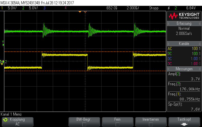

Sieht sehr nach Gate-Ringing aus. Erhöhe mal den Wert der Gate-Widerstände
1N4148 als Bootstrapdiode ist mutig. An solchen Stellen verbaue ich so etwas in der Art der ES1C. In Reihe dazu ein 10 Ohm-Widerstand, um die Stromspitzen zu zähmen. Wo ist der Stützkondensator für die Halbbrücke?
#5094425
Mark S. schrieb: > Wo ist der Stützkondensator für die Halbbrücke? Dito. Vorhanden? (Direkt an/sehr nahe der Schaltstufe.) Aber falls Erhöhung der R_Gs + Stützkondi nichts/wenig bringt, geht´s nicht ohne Aufbau/Layout weiter.
Schon mal vielen Dank für die vielen schnellen Antworten. Ehm, der Stützkondensator ist nicht vorhanden. Nur die hier verwendeten Bauteile. Muss zugeben, habe in den Beispielschaltungen bisher noch keinen gesehen. Wo müsste ich diesen einbringen und was für eine Kapazität sollte dieser besitzen? uF oder nF Bereich? In dem Zusammenhang fällt mir gerade ein, meine PWM-Frequenz liegt aktuell lediglich bei 90kHz. Wollte langsam beginnen. Mir ist aber durchaus bewusst, für eien bessere Qualität sollte ich diese erhöhren. Ja die Didoe wurde inzwischen gewechseln gegen eine die höhere Ströme kann. Mir ist auch noch nicht so ganz klar, was die Anforderungen an diese Diode sind? Schnelle Schaltzeit? Hoher Strom? Hohe Sperrspannung? Sieht die Bootstrapdiode die volle Spannung V+?

Zitter A. schrieb: > Entschuldige, aktuell 12V. Echt, 12V als Versorgung der Brücke? Was für ein Signal zeigt denn dann die grüne Kurve in scope264.png, die laut Oszi-Skalierung fast auf 100V hochgeht (die Spannungsspizten liegen dann deutlich über 100V und damit über der Sperrspannng der 1N4148). Oder ist die Spannungsangabe auf dem Oszi falsch? Was mich ansonsten wundert: du nimmst einen 33A FET und schaltest dahinter eine Spule, die schon bei 200mA in Sättigung geht. Das passt auf den ersten Blick nicht so recht zusammen.
Aus den Fragen entnehme ich, dass Du das Ganze mal in LTSpice simulieren solltest, um einige grundlegenden Dinge nachvollziehen zu können. Wobei in diesem Feld eine schön funktionierende Spice-Simulation zwar notwendige Vorraussetzung, aber kein Garant für eine real funktionierende Schaltung darstellt.
Hast vollkommen recht. Dies war ausversehen ein Bild wo ich die Versorgungsspannung V+ mit 100V getest habe. Dort möchte ich später hin. Würde gerne eine hohe Spannung wählen und dann lieber einen kleinen Strom um dann die entsprechende Leistung zu übertragen. Dementsprechend kann die Spule auch nur 200mA. Habe nicht so viel Platz und mit steigendem Strom würde ja die Spule größer! Aber bzgl. der Sperrspannung, sieht die Diode denn wirklich die hohe Spannung von V+ oder lediglich die 12V?

Zitter A. schrieb: > Aber bzgl. der Sperrspannung, sieht die Diode denn wirklich die hohe > Spannung von V+ oder lediglich die 12V? Hast du dir schon überlegt, wie die Bootstrap-Schaltung überhaupt funktioniert? Wenn C6 auf knapp 12V aufgeladen ist und der High-Side Ausgang auf V+ hochspringt, dann sieht die Diode natürlich die volle Versorgung der Brücke (und die 1N4148 muss bei 100V plus ein bisschen Überschwinger gegrillt werden).
Achim S. schrieb: > Wenn C6 auf knapp 12V aufgeladen ist und der High-Side Ausgang auf V+ > hochspringt, dann sieht die Diode natürlich die volle Versorgung der > Brücke (und die 1N4148 muss bei 100V plus ein bisschen Überschwinger > gegrillt werden). Ja im groben schon... Oky und weil der Kondensator C6 sich auf V+ auflädt, sieht die Diode die hohe Spannung? Dementsprechend ist es auch richtig, dass der Kondensator auf 250V ausgelegt ist? Aber erklärt dies letzendlich das Gate-Ringing?

Zitter A. schrieb: > Ja im groben schon... Oky und weil der Kondensator C6 sich auf V+ > auflädt, sieht die Diode die hohe Spannung? Nein. Niemand (außer dir) hat geschrieben, dass C6 sich auf V+ auflädt. Aber er wird auf knapp 12V aufgeladen. Und dann "springt" das untere Ende des Kondensators auf V+, und damit das obere Ende auf 12V plus V+. Und diese Spannung liegt an der Kathode der 4148 an. Zitter A. schrieb: > Aber erklärt dies letzendlich das Gate-Ringing? Es erklärt auf jeden Fall, dass deine 4148 bei den oben gemessenen Bedingungen durchbrechen muss. Ob eine neue 4148 bei einem V+ von 12V ebenimmer noch kaputt geht, kann ich deiner Problembeschreibung nicht eindeutig entnehmen. Zitter A. schrieb: > Dementsprechend ist es auch > richtig, dass der Kondensator auf 250V ausgelegt ist? Nein, C6 muss sicher nicht auf 250V ausgelegt werden, das ist schlicht Quatsch. Wenn die Spannung an C6 wesentlich über 20V anwachsen sollte, dann sorgt ein Durchschlag im Gate des MOSFETs oder in der Treiberstufe des IRS20124 schon dafür, dass die Spannung begrenzt wird (Dumm ist dann natürlich, dass der FET oder der IRS oder beide hin sind). Ich an deiner Stele würde erst mal versuchen, die Grundfunktion der Schaltung zu kapieren (welche Spannungen liegt zu welchem Zeitpunkt an welchem Knoten). Zitter A. schrieb: > Würde gerne eine hohe Spannung wählen und dann lieber einen kleinen > Strom um dann die entsprechende Leistung zu übertragen. Wie sieht denn die Last aus, die rechts vom LC-Filter kommt? Üblicherweise bestimmt die, wie viel Strom bei einer gegebenen Spannung fließt.
Zitter A. schrieb: > Schon einmal vielen Dank im Vorraus... Hast Du Dir zuvor schon das Referenzdesign angeschaut? Ist bestimmt interessant. http://www.irf.com/technical-info/refdesigns/iraudamp3.pdf mfg klaus
Zitter A. schrieb:Ich > finde in sämtlichen Schaltungen keinen Stützkondensator den ich nicht > habe. Ach was! Zeig mir wenigstens eine einzige Schaltung eines Class-D-amp OHNE Stützkondensator!

Das Geklingel kommt von einer zu hohen Induktivität vom Versorgungskondensator zum Topmosfet, die Kapazität ist die C_DS. Die bekommst du nicht weg. Ein Kondensator direkt am Drain hilft dagegen.

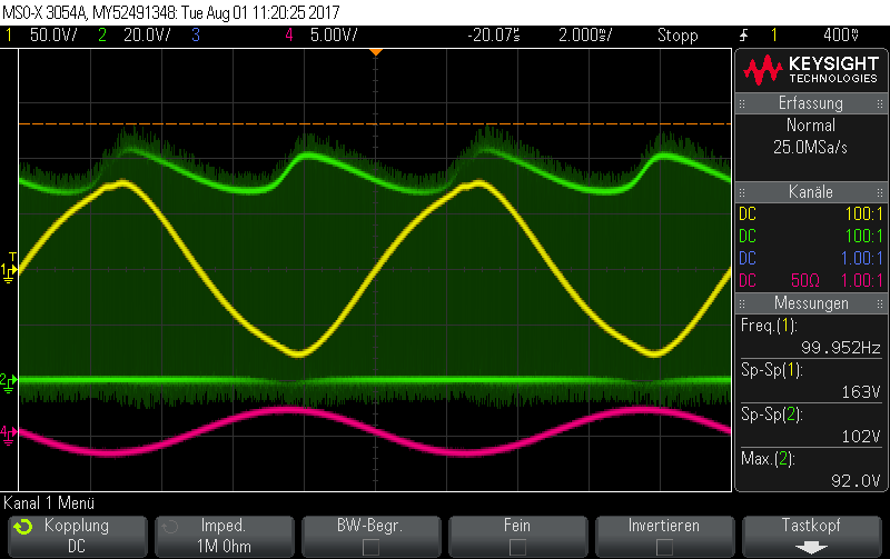

So, habe inzwischen ein paar Maßnahmen getroffen. Ich habe die Widerstände auf 62Ohm geänder. Ich habe 220nF direkt zwischen LoSide.source und HiSideDrain isntalliert. Habe einen 4,7Ohm Widerstand vor eine wesentlich dickere Diode gelötet. Die Totzeit habe ich auch geändert, von DT1 auf DT2, also verlangsamt... Ergebnis ist, dass die Ausschläge vom Ringing enorm verbessert wurden. ´ Problem nur jetzt, der Sinus sieht nicht mehr so schön aus wie er einmal war. Bei 90kHz PWM-Frequenz, reicht es doch wenn die Diode eine Sperrzeit von 50ns aufweist oder?

Zitter A. schrieb: > Problem nur jetzt, der Sinus sieht nicht mehr so schön aus wie er einmal > war. Ja, dann schau Dir mal den Verlauf von +B und -B an. Die Spannung -B bleibt relativ stabil. Die Spannung +B bricht ein. Wenn die auch stabil bleibt sieht der Sinus besser aus. mfg klaus.
#5097582
Zitter A. schrieb: > Problem nur jetzt, der Sinus sieht nicht mehr so schön aus wie er einmal > war. Tja jetzt geht's daran, aus Open-Loop mal ein Closed-Loop zu machen.

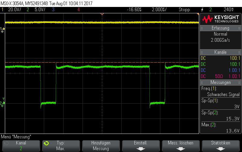

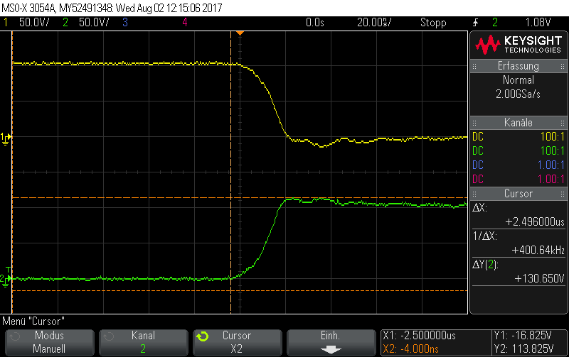

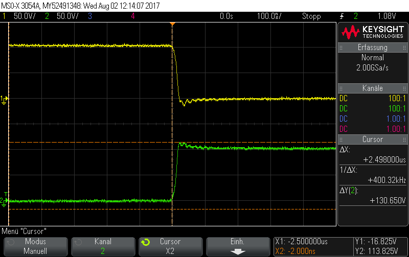

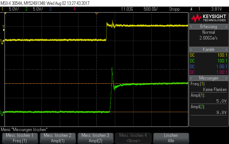

Nächstes Update, der Sinus sah lediglich so verzerrt aus, weil eine Lötverbindung nicht richtig war und ein MOSFET nicht richtig angesteuert wurde. Aber in dem zusammenhang ist mir noch etwas aufgefallen und glaube ich habe dort eine Sache noch nicht so recht verstanden. Im Scope 462 sieht man in gelb das Signal HO vom IRS, grün stellt dabei das Signal VS dar. Ich frage mich gerade ob es richtig ist, dass die Ansteuerung des MOSFET wirklich 113V betragen darf? Dachte der Pegelwandler erzeugt an seinen Ausgängen jeweils nur 12V und VS liegt lediglich auf einem so haben Potential. Eine weitere Sache ist, ich habe mir einmal die beiden VS-Signale der jeweiligen Halbbrücken angeschaut. Scope 466 und 467. Ich habe aktuell die Deadtime DT2 eingestellt. Diese entspricht meines Wissens nach 25ns. Aber bin der Meinung, dass ich diese hier nicht sehe?
#5098268

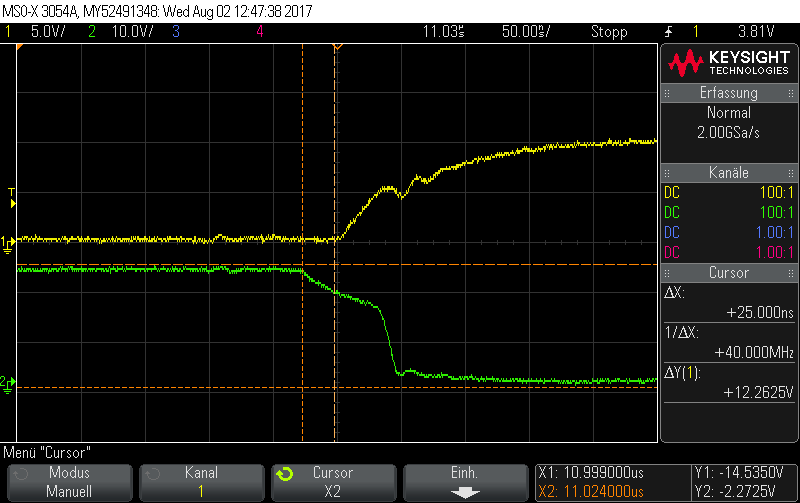

Sieh Dir U3 PIN7 und PIN11 an, danach U4 PIN7 und PIN11,nicht die beiden VS Signale ;) StromTuner
Axel R. schrieb: > Sieh Dir U3 PIN7 und PIN11 an, danach U4 PIN7 und PIN11,nicht die beiden > VS Signale ;) > > StromTuner Ich nehme bzgl. der Deadtime alles zurück! Sieht gut aus, messe 25ns. DANKE ;) Bleibt noch das Verständnisproblem... Aber eigentlich müsste die hohe Spannung ja so richtig sein, da sonst der MOSFET nicht leitet. Bei 12V wäre die Differenz zu groß zwischen Gate und Drain... Oder?
Oky, der Fehler war es gegen Masse zu messen. Habe nun gemessen zwischen HO und VS, jetzt habe ich auch meine erwarteten 12V zwischen Gate und Drain. Nur wie ich gerade sehe, habe ich hier wieder ein sehr starkes Überschwingen. Macht es vllt Sinn, zwischen Gate und Drain einen Kondensator zu packen? Quasi so, dass dieser mit dem Widerstandwie zusammen einen RC-Tiefpass ergeben? Oder verschlimmere ich so etwas?
Zitter A. schrieb: > Nur wie ich gerade sehe, habe ich hier wieder ein sehr starkes > Überschwingen. Möglicherweise ist der Drainwiderstand etwas zu hoch. Aber diese Messungen sind nicht einfach. Erstens der Aufbau der Schaltung dürfte nicht optimal sein. Ein Steckbrett ist es doch nicht? Und zweitens, der Oszi hat Eigenkapazitäten. Du misst deshalb etwas was nichts mit der Schaltung an sich zu tun hat. > Macht es vllt Sinn, zwischen Gate und Drain einen > Kondensator zu packen? Quasi so, dass dieser mit dem Widerstandwie > zusammen einen RC-Tiefpass ergeben? Verstehe ich zwar nicht, hört sich aber gar nicht gut an. mfg klaus
