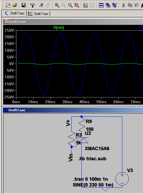

Hallo Zusammen,
Ich hab hier ein Verstaendnisproblem zum ansteuern eines Triac.
Gem. der LTSpice Simulation faellt beinahe die gesamte Betriebsspannung
am Widerstand ab. Bei 330Ohm bzw 1kOhm sind das hunderte Watt an
Leistungsabfall.
Stimmen da die Simulationswerte nicht (Modell ist aus irgendeiner Seite
im Internet)?
LG
Die grüne Linie stellt die Spannung am Widerstand dar. Und die ist ca 1
Volt.
Warum simulierst du das überhaupt, willst du keine Datenblätter lesen?
Ach so, jetzt sehe ich auch den Fehler, das obere Ende des Widerstandes
gehört an die Anode A1 (zwischen R9 und U2).
Sobald der Triac gezündet hat, ist kein Steuerstrom mehr nötig.
Der Schaltpan (links) ist korrekt, die Simulations-Schaltung ist falsch.

Betrachte die Spannung, sobald der Triac gezündet hat: Da ist nichts mit
Leistung mehr, weil die Spannung zwischen MT1 und MT2 sofort auf
bestenfalls zwei Volt absinkt.
In diesem Fall scheiterte es jedoch nicht an Grundwissen und Mathematik,
sondern an einem simplen Schaltungsfehler, den sogar ich zuerst
übersehen hatte.
Stimmt!
Im Stromlaufplan ist das auch richtig, in der Simulation ist aber der
Widerstand nicht an MT2 sondern "vor dem Verbraucher" an der vollen
Spannung angeschlossen - deshalb ging die Sache schief.
