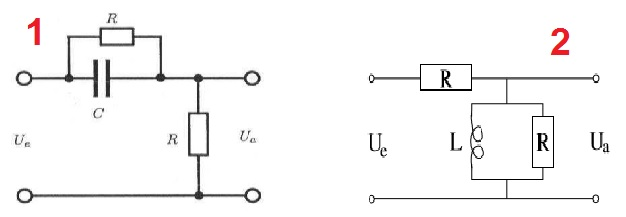

Ich habe eine Frage an euch bezüglich dem Erkennen von Tief- und
Hochpassfiltern anhand des Schaltplans.
Ich habe mich diesbezüglich natürlich auch schon in wikipedia
eingelesen, aber so richtig klick gemacht hat es immer noch nicht.
Was ich bis jetzt habe:
Hochpassfilter:
- vierpoliges RC-Glied mit einem Kondensator, der sich seriell vor dem
Widerstand befindet.
- vierpoliges RL-Glied mit einem Widerstand, der sich seriell vor der
Spule befindet.
Tiefpassfilter:
- vierpoliges RC-Glied mit einem Widerstand, der sich seriell vor dem
Kondensator befindet.
- vierpoliges RL-Glied mit einer Spule, die sich seriell vor dem
Aber wie verhält sich dass bei Schaltungen mit mehr als zwei Bauteilen?
Ich habe mal zwei Schaltpläne als Bild an den Post gehängt, bei denen
ich das einfach nicht ablesen kann.
Gibts da irgendwelche leicht zu verstehenden Kriterien für um das
einzuordnen?

Das ist doch einfach zu überblicken!
Setze einfach den X_C / X_L für sehr kleine, oder sehr
hohe Frequenzen ein!
Schaltung 1 ist ein Hochpass, der aber auch die tiefste
Frequenz nicht völlig unterdrückt, sondern nur mir dem
Spannungsteilerverhältnis R:R.
Schaltung 2 ist ein Hochpass, der aber auch die höchste
Frequenz nicht unbedämpft durchlässt, sondern nur mir dem

Gast #5094682
Also den Limes von X_C = 1/(2*Pi*f*C) oder den Limes von X_L = 2*Pi*f*L
Aber es kommt ja auch darauf an, ob sich die Bauteile parallel zu der
Ausgangsspannung oder am Eingang befinden?
Daran hapert es nämlich bei mir...
#5094697
Wenn Du nur zwischen Hochpass von Tiefpass unterscheiden willst, kannst
Du Dir die Schaltung mit den beiden "extrem-Frequenzen" 0
(Gleichspannung) und unendlich betrachten, dann kannst Du nämlich in
einem Ersatzschaltbild die Kondensatoren und Induktivitäten durch
"Kurzschlüsse" und "offen" ersetzen:
bei DC: Kondensatoren weglassen (offen), Spulen sind Kurzschlüsse.
Frequenz unendlich hoch: Kondensatoren sind Kurzschlüsse, Spulen weg.
Damit hast Du dann nur noch einfache Widerstände und kannst leicht
sehen, welche der beiden Ersatzschaltungen das Signal mehr dämpft. Wenn
bei der Eratzschaltung für DC der Signalpegel am Ausgang höher ist, ist
es ein Tiefpass, andernfalls ein Hochpass.

Gast #5095581
Danke Leute, ich glaube langsam habe ich einen Algorithmus mit dem ich
arbeiten kann: ;)
- An einem Spannungsteiler fällt die Spannung zum Großteil an einem der
beiden Widerstände/der beiden Ersatzwiderstände (mehrere parallele oder
sich in Reihe befindende Widerstände zusammengefasst) ab.
- Man muss entscheiden an welcher Stelle dies geschieht, indem man die
Spannungsteilerformel verwendet. (ggf erst nachdem man das
Ersatzschaltbild für DC simuliert hat)
- Nun kann man, wie vorgeschlagen sehr hohe (unendlich) und sehr
niedrige (DC) Frequenzen simulieren, indem man diese Ersatzschaltbilder
zeichnet. Wobei es reicht dies für DC, also f=0 zu tun: Kondensatoren ->
Leerläufe, Spulen -> Kurzschlüsse.
- Und jetzt sieht man nach, ob das Signal stärker am Eingang oder am
Ausgang, durch die Widerstände gedämpft wird. Denn wenn die meiste
Spannung am Eingang abfällt, bleibt weniger Spannung für den Ausgang
übrig und der Signalpegel ist klein. Jetzt mal plump gesagt. Also muss
es ein Hochpassfilter sein, da die Frequenz bei DC ja 0 ist und nur ein
kleiner Signalpegel bei der Frequenz vorhanden ist.
Aber wenn mehr Spannung parallel zum Ausgang abfällt, ist der
Signalpegel am Ausgang groß und es handelt sich um einen Tiefpassfilter.
#5097020
Also so ganz kann ich dem nicht folgen - wenn ich das richtig
interpretiere, würdest Du mit dieser "Regel" einen simplen 10:1
Spannungsteiler (ganz ohne Kondensatoren und Spulen) als Hochpass
qualifizieren, weil ja am Ausgang nur ein sehr kleiner Signalpegel
gegenüber dem Eingang vorhanden ist!
Ich würde mal sagen, daß es NICHT reicht, nur das Ersatzschaltbild für
DC zu betrachten.
