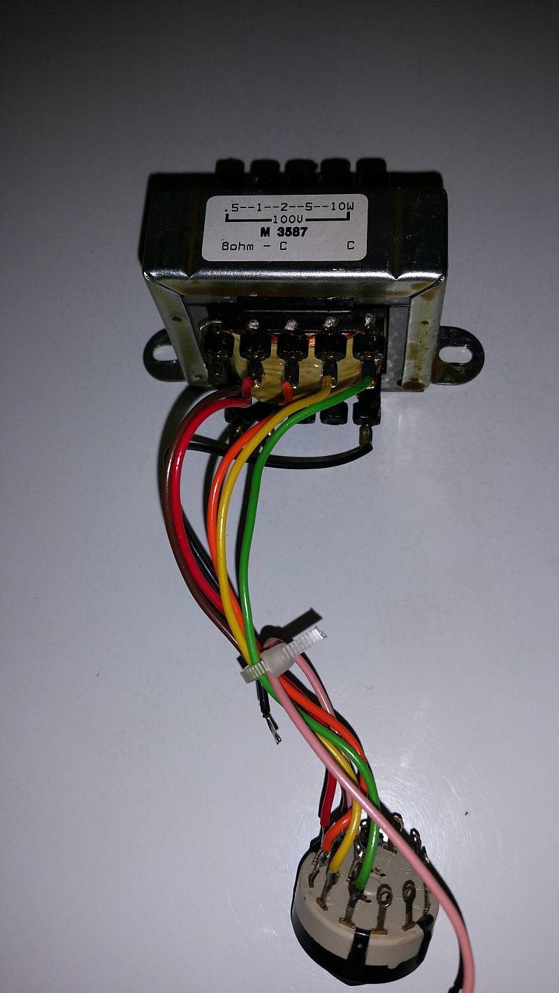

von Andreas M. (andreas_m62)
Es ist kein Universal-Trafo für Netzteile.
Was wäre, wenn ich den 5 Watt-Anschluß als Mittelanzapfung (Gegentakt)
nehmen würde?
Siehe Foto
von Helmut S. (helmuts)
> nehmen würde?
> Siehe Foto
Dann hast du viel zu wenig Induktivität. Damit bekommst du dann eine
untere Grenzfrequenz von vielleicht 1kHz. Außerdem hast du dann doch gar
keine vernünftige Isolation mehr. Bedenke die Anode der Röhre hängt an
200V bis 300V.

von R. M. (Gast)
An der Isolation dürfte bei diesem Trafo eigentlich nicht gespart worden
sein, wenn man 100V in den 10W-Eingang einspeist, müssten am
0,5W-Eingang theoretisch etwa 440V raus kommen.
2W-Eingang als Mittelabgriff könnte schon gehen (ideal wäre 2,5W).
Der Frequenzgang wird ohnehin nicht berauschend werden, die Technik ist
ja hauptsächlich für Sprache gedacht.
mfG

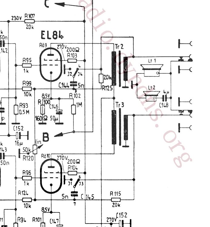

von Peter D. (peda)
Es gab mal ein Radio mit eisenloser Röhrenendstufe, dafür wurden
spezielle 200 Ohm Lautsprecher gefertigt. Es wurde der besonders saubere
Klang beworben, da ja Trafos immer das Sorgenkind waren.
Zumindest früher ließen sich keine guten Breitbandtrafos fertigen.
Bessere Radios hatten daher immer 2 Trafos im Anodenzweig der EL84,
einer für die Bässe und Mitten und einer für die Höhen.
Manche Radios hatten auch als Hochtöner einen Elektrostaten, der direkt
an der Anode hing.
von Harald W. (wilhelms)
Ich habe 800 Ohm in Erinnerung,
Tja, damals kannte man eben noch keine Transistoren. :-)
Wobei die ersten Schaltvorschläge für Transistorverstärker
auch Ausgangstrafos und teilweise sogar Treibertrafos
enthielten. Damals waren Trafos wohl billiger als Transistoren.
(Schalt-)Beispiel?
> an der Anode hing.
Hmm, brauchte der nicht eine etwas höhere Spannung?
von Peter D. (peda)
Harald W. schrieb:
> (Schalt-)Beispiel?
http://85.144.220.212/nvhr/Gerufon_57W.pdf
200k an 275V als Vorspannung und 2,5nF als Frequenzweiche.
Dann hatte ich noch einen Beethoven mit getrennten Trafos:
http://www.gfgf.org/GFGF-Schaltplandienst/SternRadioRochlitz_Beethoven2_sch.pdf
Die riesige AZ12 zerbrach mir und ich habe 2* SY210+100R/4W in den
Sockel gelötet.
Ich hatte noch weitere Röhrenradios mit 2 Trafos, aber den Typ weiß ich
nicht mehr.
Vor dem Studium habe ich sie alle verschrottet, in der elterlichen
Wohnung war kein Platz dafür.

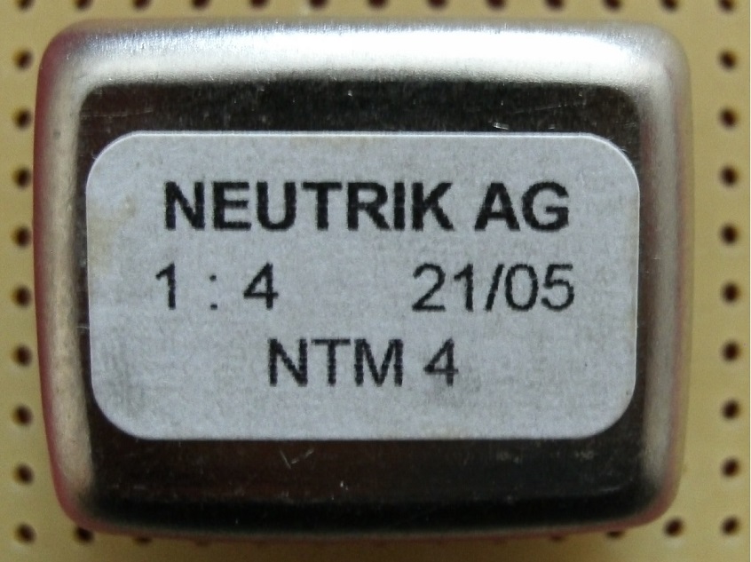

von Karl B. (gustav)
Arnim schrieb:
> Du kannst auch einfach bei der Bucht schauen:
https://www.ebay.de/sch/i.html?_from=R40&_trksid=m570.l1313&_nkw=ausgangs%C3%BCbertrager&_sacat=0
> Ab ca. 10 euro findet man was.
noch ein zweiter Übertrager am Eingang nötig bei (unsymmetrischen)
NF-Signalen (auf "Masse" bezogen).
Die Neutrik-Serie wird von mir favorisiert.
ciao
gustav
Das Bildchen dazu.
Der "TO" hat schon gesehen, daß auf seinem ELA-Übertrager
die maximale Leistung von 10 Watt steht.
Er wollte damit auch keine BOOM-Box bauen
und erwartet auch keine HIFI-Ergebnisse.
Die hochohmige (100 V)-Seite sollte in den Anodenkreis der Röhre.
Die niederohmige (8 Ohm)-Seite an den Lautsprecher.
Das Kernpaket ist ca. 58 x 45 x 18 mm (ca. EI54) groß und hat einen
EI-Aufbau, der wechselseitig gestapelt ist.
Man könnte ihn problemlos einseitig bestücken
und das I-Paket draufsetzen (Luftspalt?).
Der Übertrager ist aus einem alten ELA-Lautsprecher ausgebaut,
der jetzt woanders direkt als 8 Ohm-Lautsprecher verwendet wird.
Es geht auch nicht darum, ob das Bauteil zu 100% passt,
sondern ob so ein Einsatz überhaupt machbar und funktionstüchtig ist.
Für die konstruktiven von den obigen Antworten bis jetzt bedanke ich
mich
und freue mich auf weitere.

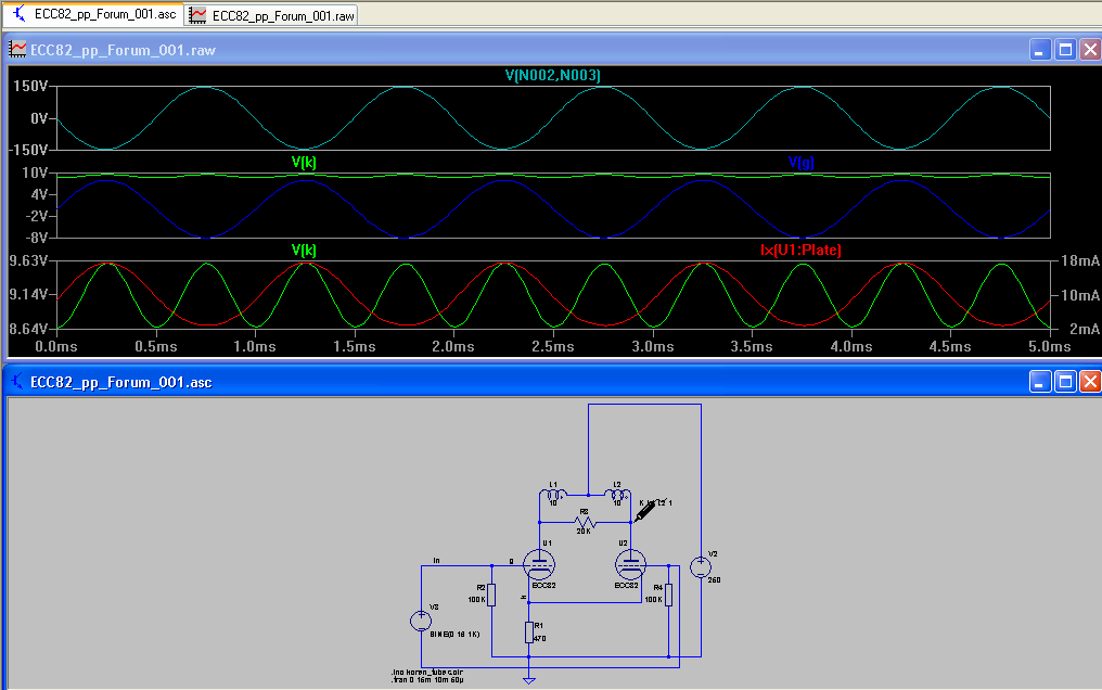

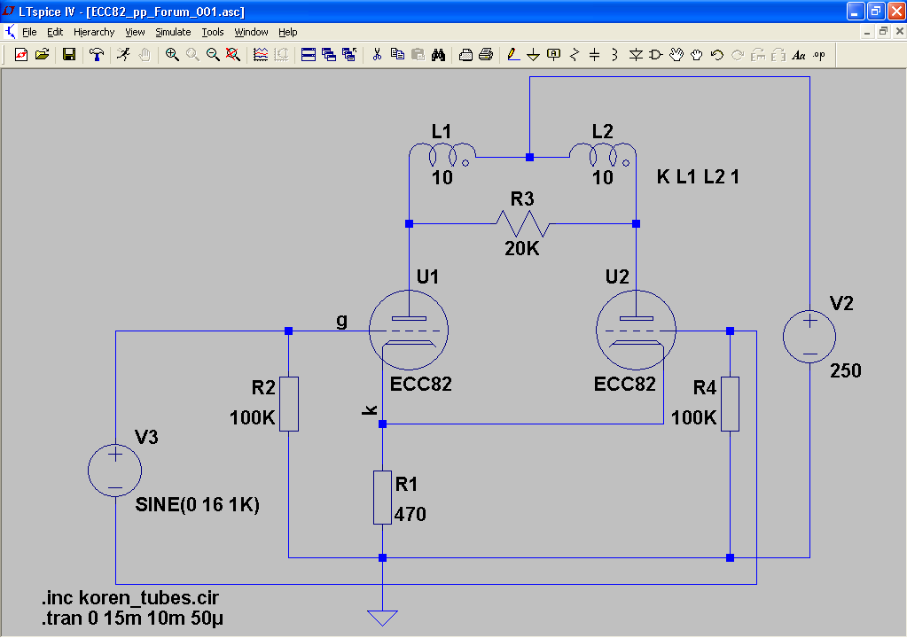

von oldeurope O. (Gast)
Karl B. schrieb:
> Hi,
> schau doch mal auf das Schaltbild von Dir.
Ich habe da die Endstufe mit der ECC82 simuliert.
Also den hinteren Abschnitt eines Klasse-A-Trioden-
Gegentakt-Verstärkers.
Beitrag "z.B. 2W mit ECC82 PP"
Dafür geht der Übertrager ohne Umbau.
CO2 ist ihm N. schrieb:
> Wo ist der Lautsprecher?
Wenn schon, dann einigermaßen richtig zeichnen.
Da sind nur zwei Wicklungen gezeichnet. Je eine in je einer
Anodenleitung.
Wozu?
Raten kann ich auch, wie es vielleicht gemeint sein könnte.
https://www.mikrocontroller.net/attachment/337046/M_3587.jpg
Wo sind da eine Mittelanzapfung, bzw. 2 "hochohmige" Wicklungen?
Ich seh keine.
ciao
gustav
> Ich seh keine.
.5 linkes Ende,
2  Mittelanzapfung
0  rechtes Ende der Wicklung.
LG
old.
Zu Beitrag "z.B. 2W mit ECC82 PP"
> Anodenleitung.
> Wozu?
K L1 L2 1 bedeutet, dass die beiden Wicklungen gekoppelt sind.
So bekommt man eine Wicklung mit Mittelabgriff.
Um die Simulation einfach und übersichtlich zu halten,
habe ich statt einer weiteren Wicklung mit Lautsprecher,
einen Lastwiderstand zwischen die Anoden geschaltet.
Als Lastwiderstände verwende ich gerne die USA-Widerstände.
Das ist hier R3 mit 20K Ohm.
Anbei noch die asc.
Lade Dir einfach mal LTspice runter und spiele damit.
Es gibt gute Tutorials bei youtube und im Forum bekommt
man hierfür auch Hilfe. Viel Spaß. :-)
LG
