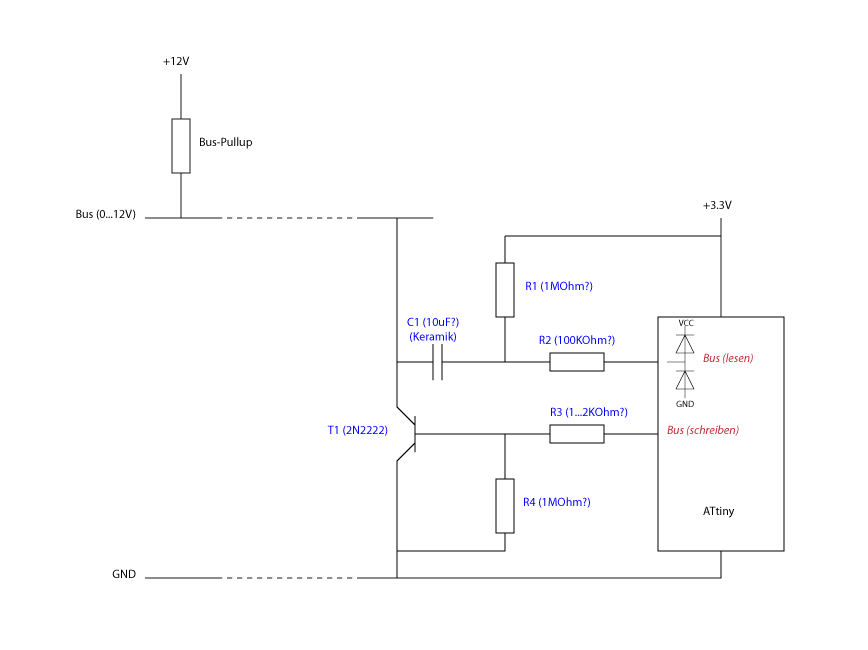

ich entwerfe gerade eine Art Hausbus (nutze es nur für die
12V-LED-Beleuchtung) und bin bei der Anbindung der Mikrocontroller an
den Bus nicht sicher, ob ich etwas übersehen habe. Bei der Leitungslänge
gehe ich mal von 100m aus (werden sicher weniger werden) und die
Übertragungsrate ist 1000 Bit/s.
Jetzt würde mich interessieren, ob das so passt bzw. was ich übersehen
habe?
Beim Ausgang (uC ==> Bus) kann ich nicht abschätzen, wie viel T1 leisten
muss und habe deshalb auch keinen blassen Schimmer, wie groß R3 sein
muss. Der Wert ist eher geraten bzw. geschätzt.
Den Eingang (Bus ==> uC) habe ich so gedacht: Den uC direkt an eine
mehrere Meter lange Busleitung anzuschließen dürfte zu unsicher sein.
Daher nehme ich die 12V aus der Stromversorgung. Über C1 und R1 wird (im
Ruhezustand) der Eingang auf 3,3V gehalten. Wenn am Bus ein Signal
anliegt (ca. 0V), sinkt die Spannung auf irgendwas um -8V, die mit R2
und den internen Schutzdioden auf 0V begrenzt werden. Gibt es da
irgendwelche Bedenken?
Fertige Bus-Treiber-ICs möchte ich möglichst keine nehmen.
Danke schon mal, ich bin gespannt :-))

Du hast offenbar den CAN-Bus übersehen....
Warum nicht? Wenn du einen störsicheren und weltweit erprobten
Transceiver für den Bruchteil eines Euros bekommst, dann lohnt sich
keine Bastelei.
Passt schon. Kommt aber im Prinzip auf den Pullup deines Busses an.
Warum?
Beim Ausgang machst du das ja auch mit 1k und einer hauchdünnen
Siliziumschicht im Transistor...
Du solltest die Schutzdioden nicht als Bauteile verwenden, wenn du dich
auf die Schaltung verlassen musst. Diese Dioden sind nämlich in keinem
Datenblatt bezüglich Belastbarkeit oder Kennlinie spezifiziert. Mach
externe Dioden ran, wenn du was Verlässliches willst.
Ich würde übrigens auf jeden Fall den C1 weglassen. Denn eine
hochfrequente ESD-Impuls geht sowieso geradeaus durch den durch...
BTW: wie schnell soll denn der Bus "laufen"? Welche Datenrate hast du
geplant? Wie machst du die Arbitrierung?

Ich würde auf jeden Fall mal noch einen R am Schreibtransistor vorsehen,
da sonst bei versehentlicher Verwechselung der Transistor raucht.
Was mir bei deiner Schaltung in den Kopf kam, war V-BUS
(https://hobbyelektronik.org/w/index.php/VBus-Decoder), der lässt sich
verpolungssicher anschließen.
Man muss halt immer mit äußeren Störeinflüssen etc. rechnen.
Ich persönlich bin ein Fan von RS458, die Treiber sind billig, einen
UART haben die meisten Controller auch.
Ansonsten finde ich CAN sehr interesant.
OP #5095142
Den CAN-Bus kenne ich natürlich. Ich möchte das ganze im Ruhezustand so
stromsparend wie möglich haben, und die ganzen CAN-Bus-Bausteine
brauchen auch ne Menge Strom. Bin gerade bei ca. 5uA pro Teilnehmer
(theoretisch - messen kann ich erst wenns fertig ist).
Den passe ich an die Schaltung an.
> Warum?
Weil ich davon ausgehe, dass je nach Leitungslänge und Verbraucher die
Pegel am Bus nicht mehr zuverlässig sind.
Darum der Eingangswiderstand von 100kOhm, bei 12V macht das 0.12mA. Muss
ich davon ausgehen, dass SCHUTZdioden das nicht packen? (dass sie drin
sind steht ja im Datenblatt)
Übrigens habe ich mal an einen ATtiny + und - vertauscht. Die
Versorgungsspannung (60VA) ging in die Knie (min. 2-3V weniger), der uC
wurde nicht mal warm und funktioniert noch. Scheint also sehr robust zu
sein...
C1 hat einzig die Aufgabe, dass im Ruhezustand (Bus auf 12V) kein Strom
fließt (und die Schutzdioden werden dann auch nicht belastet).
1000 Bit/Sekunde (steht im Ausgangsbeitrag). Kommunikation ist so
geregelt, dass alle Teilnehmer syncron lesen/schreiben. Jeder, der
schreibt, liest mit, und sobald das nicht übereinstimmt bricht er das
Senden ab und versucht es später erneut.
Guter Hinweis! Auf Verpolungsschutz habe ich an sich geachtet, wie muss
ich denn den Bus falsch anschließen, damit hier was zerstört wird? +12
an den Buseingang dürfte nichts ausmachen (liegt ja immer an, T1
sperrt), vielleicht bei +12V an GND und 0V an der Busleitung? (stehe
gerade auf dem Schlauch...)
Die Räder sind schon erfunden, und zwar von der Automobilindustrie. Das
ganze nennt sich ISO 9141 und wird auch als K-Line bezeichnet. Dieser
Physical Layer wird auch von LIN benutzt.
https://www.cs-group.de/wp-content/uploads/2016/11/LIN_Specification_Package_2.2A.pdf
Es gibt fertige Transceiverbausteine, die die Busankopplung,
Spannungsversorgung und ESD/Überspannungsschutz machen. Z.B:
http://www.microchip.com/wwwproducts/en/ATA6629
Dieses ganze Zeugs ist millionenfach erprobt und funktioniert einfach.
Nutze das Know-How und versuche nicht schlauer zu sein als die Profis.
Wenn DU das wärst, würdest Du hier nämlich nicht schreiben.
Als Prozessor solltest Du einen Attiny 87/167 verwenden, wenn Du AVR
verwenden willst. Das ist nämlich einer der wenigen AVRs, die
normgerechten LIN-Support (LIN 2.1 certified) haben, und der wurde extra
für die Automobilindustrie gebaut.
Dazu gibts dann auch die passende AppNote:
http://www.atmel.com/Images/doc8123.pdf
Wie gesagt, die Denkarbeit haben andere Leute schon gemacht.
fchk
